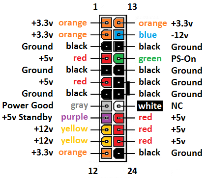

    1. Những điều cần biết về nguồn main pc thông thường qua chân 24pin
    - Đầu tiên ae cần biết đó là bất kể một main pc phổ biến hiện nay sử dụng nguồn chân 24pin atx cũng chỉ cần 3 đường áp độc lập để có thể hoạt động bình thường đó là : 12v, 5v, 3,3v (ae có thể nhìn ảnh sẽ rõ). Các đường nguồn có chung giá trị điện áp sẽ // nhau hay tức là chồng nhau (tức là ta có thể cấp 1 đường 12v vào một trong các chân 12v của 24pin).

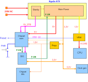

    Tiếp tục mời ae xem sơ đồ điện cơ bản trên main pc thông thường.
    - Như vậy, qua hai sơ đồ trên ta có thấy rằng hoàn toàn có thể bỏ đi các chân chung đường áp và 5v stb, p-on … vì trên thực tế nó chỉ phục vụ việc bật tắt khởi động phần nguồn xung, còn ae xài nguồn ổn áp thì điều này là ko cần thiết vì trên thực tế chúng ta đã có công tắc nguồn tổng của biến áp nguồn, còn nguồn xung thì chả ai bh bật tắt cái công tắc on off ở cục nguồn (chính vì điều này nên p-on có đất dụng võ), còn đường -12v thì đa số các main hiện những năm gần đây đã bỏ hoàn toàn việc sử dụng điện áp này nên cũng ko cần quan tâm đến nó làm gì.
    - Chính vì vậy không có chuyện là nhiều dây thì nhiều điện áp đi vào main, cái này ae cần tỉnh táo khi chọn nguồn ổn áp cho pc.
    - Trên thực tế, một chiếc main pc có khá nhiều mạch convert dc to dc để chia điện áp cơ bản (12 5 3,3) thành nhiều điện áp khác nhau như 1,5 hoặc 1,2v đối với ram hay đơn giảm là từ 0,5 đến 1,2v đối với cpu khi hoạt động ở các mức xung khác nhau. Chính vì vậy chất lượng một chiếc main có thể nói là ảnh hưởng đến chất âm, đặc biệt là con clock trên main. Giá như có ae nào có thể can thiệp được lên main cấp toàn bộ được điện ổn áp thì quá tốt, nhưng chắc chắn phải hàn xì lên main, điều này ít ae nào muốn. Cũng chính vì lẽ đó chất lượng main có lẽ cũng phần nào ảnh hưởng đến chất lượng âm thanh.

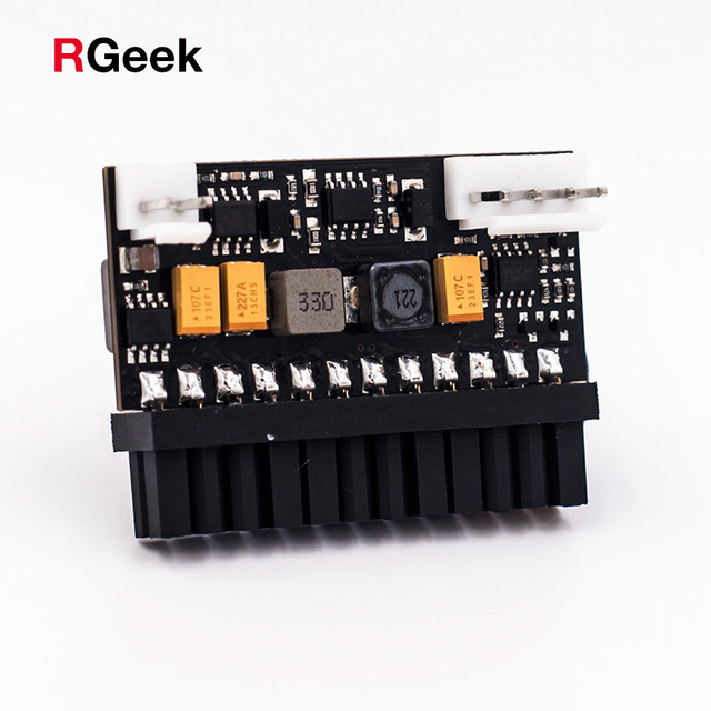

    - PA1: Ae có thể sử dụng một bộ nguồn ổn áp đơn và xài mạch dc to dc atx như hình để biến điện áp đơn chia ra thành 12 5 3,3, đây là một phương án khá rẻ cho ae có nhu cầu ko quá cao, mà cũng tiện lợi khi không phải chế dây 24pin từ 3 đường điện cơ bản.
    + Còn về xài loại ổn áp nào thì ae sẽ có rất nhiều lựa chọn như: mua sẵn taobao bán rất n cỡ khoảng 1,5tr là đã full vỏ nhôm, biến áp, bo ổn áp về chỉ việc xài, chả phải làm gì, mà nhìn khá đẹp mắt nếu bày chung với mấy e minipc. E đã xài qua món này thấy cũng ổn so với số tiền bỏ ra.

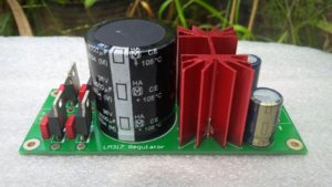

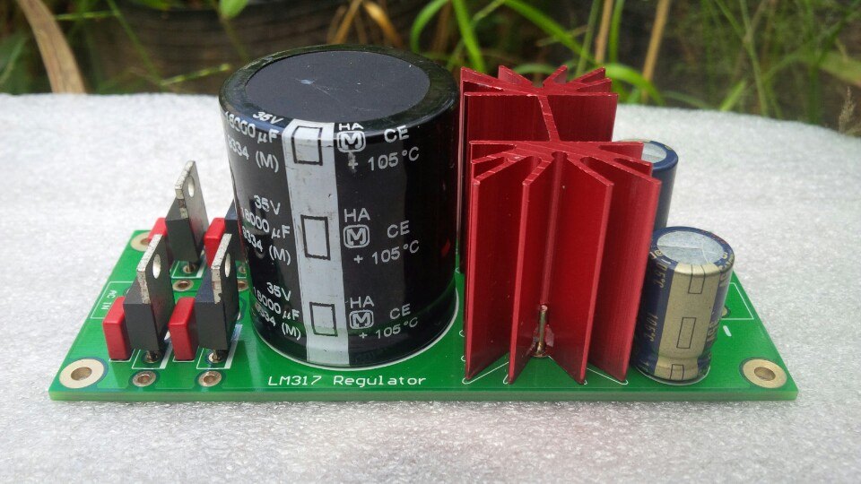

    + Lựa chọn tự diy với chi phí thấp nhất có thể đó là ae có thể sử dụng 3 bo mạch ổn áp LT1084 để cấp độc lập cho ba đường của pc, với phương án này thì khá là ngon bổ rẻ, vì chi phí cho một bo LT 1084 khá hợp lý loanh quah cỡ 300k/bộ full linh kiện (giá theo shop có thể thay đổi chút tùy shop), như vậy với 3 đường áp ta cần 3 bộ hết 900k chi phí, biến áp vào khoảng 1tr (khoảng 200w là ok) như vậy mất tổng chi phí vào khoảng 2tr cho bộ nguồn 3 đường ổn áp (Ae nào xài phương án này thì nhớ chung mass ở 3 bo ổn áp nhé). Sau đó thì thực hiện việc cấp nguồn cho main qua chân 24pin atx như đã nói trên và hưởng thụ thành quả thôi.

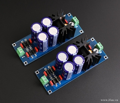

    + Lựa chọn tiếp theo đó là mỗi đường ổn áp sẽ xài 1 ic ổn áp, 1ic ổn dòng, lọc điện kĩ trước khi đưa vào ổn áp có thể là lọc crc hoặc clc, e thì khoái phương án clc hơn. Với phương án này thì ae tự diy khá là khó với đa số ae, nên việc mua sẵn là đơn giản nhất.

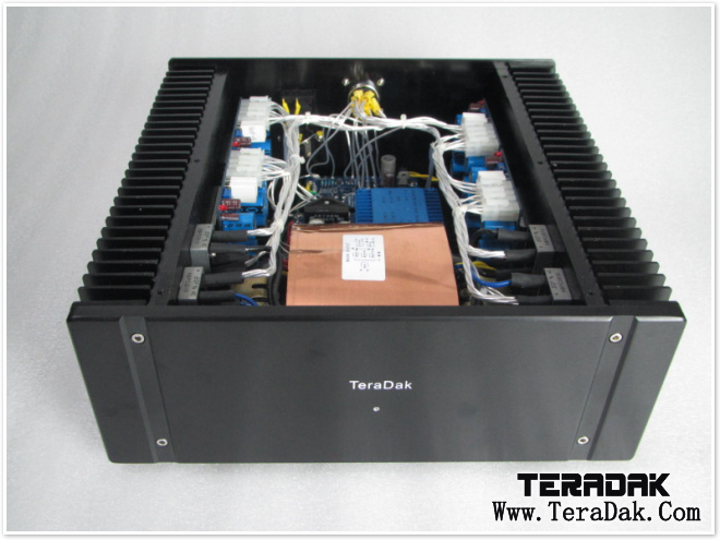

    + Hiện có teradak đang có một vài sản phẩm nguồn full atx cho ae, rất chuyên nghiệp, hàng nội địa TQ e đánh giá rất ngon, full dây mạ bạc nhưng rất chát cỡ 10tr :( ngoài ra còn có Hdplex nữa giá cũng chát ko hề kém, ít ae có thể tiếp cận.

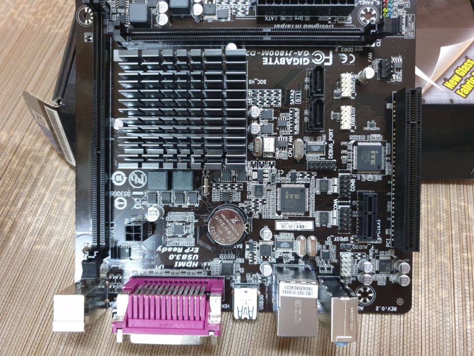

    1 . Ms gia huy : giá đâu loanh quah cỡ 12tr – 16tr thì phải xài main j1800 giga, còn hạn chế ở dây dẫn chưa phải dây tốt vẫn chỉ là dây lấy từ nguồn pc thông thường, mạ nikel. (Bo ổn áp của giahuy thì e ko rõ là có xài 1 ic ổn áp, 1 ic ổn dòng cho 1 đường áp hay ko, chỉ thấy ảnh như vậy)

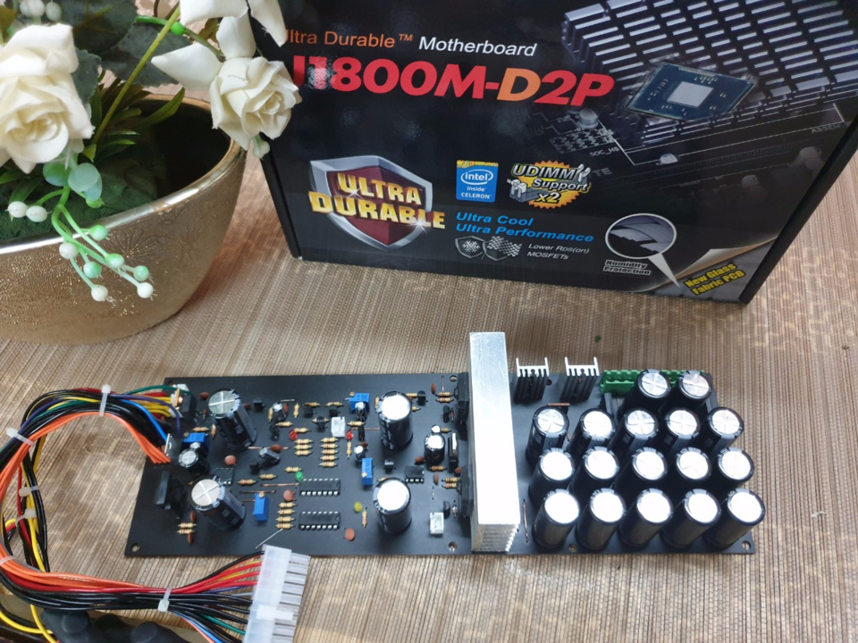

    3 . Ms ben audio: khoảng 11tr (đã bao gồm một bộ pc J1900 + ram + ssd msata trên main + lọc ổ cứng của hãng elfidelity + usb cách ly và reclock (đánh giá cao cái mục này) + vỏ nhôm+ xài full dây mạ bạc) có cái dở là xài main chưa được ngon lắm (e ko khoái điểm này lắm), nhưng được cái bo nguồn làm khá kĩ, mạch mạ vàng lọc trước ổn áp clc, mỗi kênh nguồn là 1 ic ổn áp, 1 ic ổn dòng, có thêm một đường ổn áp 5v độc lập cấp cho usb cách ly (giá như cái này // 2 con 3045 để chịu tải 1A thì sẽ ngon hơn khá nhiều, đồng thời giá như clock trên usb cách ly là clock crystek 575, xài 575 vì ko có crystek 957 24mhz) chưa ưng lắm chỗ này.
    Chi tiết chi phí nếu ae mua rời bo ổn áp và bo usb:
    Bo nguồn là 2,5tr + usb cách ly và reclock 1,5tr + biến áp nguồn cỡ hơn 200w 3 đường áp ra độc lập 1tr = 5tr
    Còn main ram ổ tnao ae tự gia giảm có thể tham khảo như sau: main loanh quanh 3 tr + ram 600k + ổ ssd chứa hđh 700k = 4,3tr

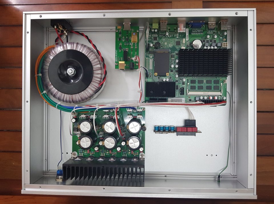

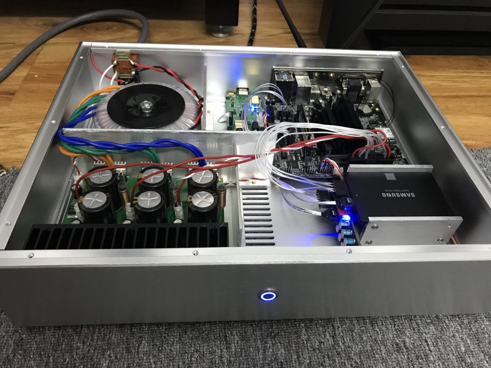

    Còn đây là sản phẩm của e xài bo nguồn và bo usb cách ly của ben audio nhưng tự ráp vì e muốn xài main ram ssd vỏ theo ý e, lười qa vẫn chưa bó lại dây cho gọn gàng :D đồng thời e sử dụng vách nhôm để ngăn nhiễu từ biến áp lan sang các thành phần khác trong ms; e sử dụng dây sata amphenol mạ bạc, được tách riêng hai đường data đi và về đồng thời vỏ bọc dây chống nhiễu khá kĩ.

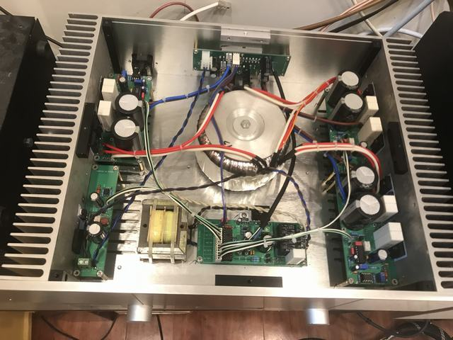

    Mình mua bộ nguồn linear RENOLABS của bác Văn Đức Uy (Gò Vấp), dùng toàn linh liện xịn (kể cả jack và dây) mà giá dưới 6 triệu đồng (thay vì mua hàng TQ chất lượng hên xui).
    Bộ nguồn linear của mình mua là loại có 2 đường ra 12V:
    + 1 đường 12V ghép với cái Intel NUC thành bộ music server rất ổn trong tầm giá.
    + 1 đường 12V ghép với ổ HDD 8Tb gắn ngoài, kết hợp với music server trên nghe nhạc số rất hay.

    Bác cho em hỏi, main của em còn có đường nguồn 8pin (trên main ghi: ATX_12V_2X4), không biết sơ đồ 8pin này thế nào và có lưu ý gì không ạ?
    panzer90 likes this.

    Ah nó gọi là 8pin cpu. Cắm ngay gần cpu, dành cho những main khủng có xài những cpu tiêu thụ điện lớn mà đường 24pin ko cấp đủ nên buộc phải tách ra cấp riêng thêm 1 đg.
    Sơ đồ của bác đây

    Của e lắp xong rồi ah, chất âm e đánh giá là ngon hơn khá n so với xài nguồn đơn kết hợp minipc.
    Như bài đầu e đã nói qa về các nguồn ổn áp hiện nay, nhưng cũng chỉ là dừng lại ở phân tích, còn thực tế thì phải có buổi giao lưu giữa các ms với nhau thì sẽ rõ ràng ngay thôi ah.
