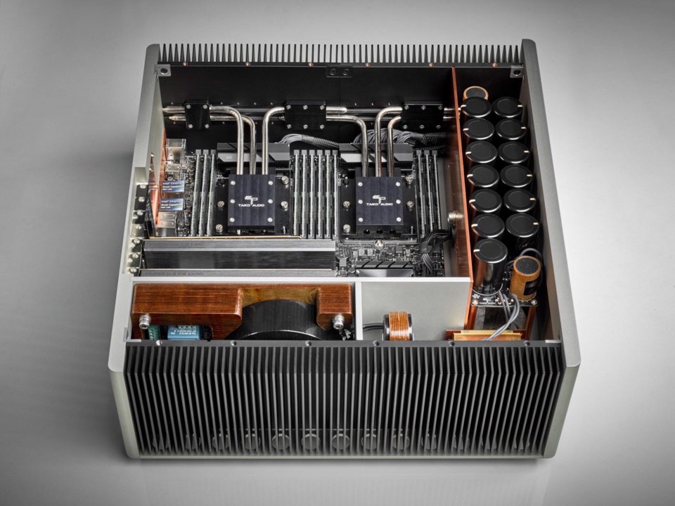

    Mời bác tham khảo. Các hãng lớn họ vẫn cấp linear cho pc chạy main thường đó ah.
    Taiko sgm extreme giá cao hơn aurender kha khá vẫn xài main thường nè bác. Giá cỡ 24 ngàn oi
    Sgm 2015 cũng vẫn xài main thường. Tuy dòng z nhưng còn thuộc loại bthg của bthg :))) IMG_1452.JPG
    Bác thấy sao [emoji16][emoji16][emoji16] e nghĩ theo triết lý của bác thì chắc hãng này nó bị ngớ ngẩn [emoji41][emoji41][emoji41]

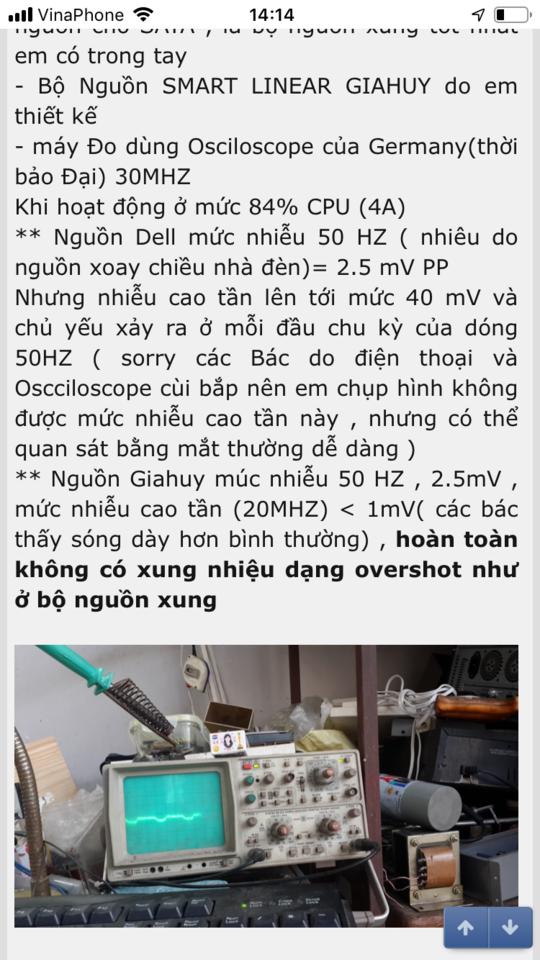

    Đo đạc là đơn giả & đúng nhất. Trong 3 bộ nguồn trên mình thấy Giahuy công bố Thoòng số đo đạc (topic MS server các nhà sx khác chưa thấy công bố); về nguyên lý thì người mua có quyền biết về Thoòng số sản phầm định mua.
    Sgm 2015 cũng vẫn xài main thường. Tuy dòng z nhưng còn thuộc loại bthg của bthg :))) View attachment 543237
    Bác thấy sao [emoji16][emoji16][emoji16] e nghĩ theo triết lý của bác thì chắc hãng này nó bị ngớ ngẩn [emoji41][emoji41][emoji41] chắc phải làm cái email bóc phốt bác nhỉ.

    Các b tham khảo Thoòng số đo đạc của Giahuy

    Mỗi cái ảnh hình nthe biết là đo cái j [emoji20] đo thì chụp toàn bộ gồm nguồn và máy đo, phương pháp đo nữa chứ.
