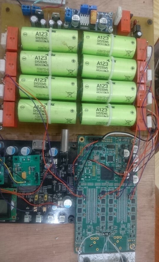

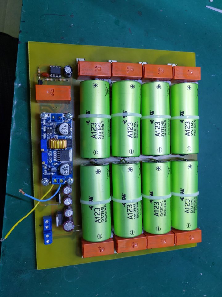

    E chưa thử chạy cho máy tính nhưng theo em nếu chạy cho máy tính thì chỉ liên quan tới dung lượng pin thôi. Đặc tính của pin lifepo4 rất hay ở chỗ điện áp không đổi ngay cả khi còn 20% dung lượng nên nó cung cấp điện áp ổn định hơn so với loại pin khác rất nhiều.Em mới chạy thử trên mạch DAC thôi nên dung lượng rất thoải mái, còn với pc thì e chưa thử.
    Đây là 1 số hình ảnh em với anh bạn đang chơi thử nghiệm.

  5. Dat_haui
    Dat_haui Advanced Member
    6/4/10
    558
    77
    Xã đoàn Gầm Cầu
    Bộ này em tự làm nên chỉ tốn chi phí linh kiện.
    Con soekris này công suất nhỏ lắm bác, bộ pin này chạy cho mạch này mỗi ngày nghe tầm 2h thì đang dùng cả tháng chưa cần nạp. Mạch này có đủ các tính năng sạc cân bằng, tự động ngắt... Độ bền pin thì phải tầm 5 năm bác à. Trên mạng có rất nhiều hướng dẫn dùng cũng như sơ đồ pin này rồi bác cứ tham khảo sao cho hợp với mình thôi.

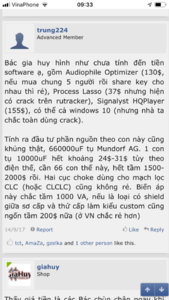

  13. trung224
    trung224 Advanced Member
    24/9/15
    471
    771
    Bác cứ thấy trên pin có ghi giá trị Ah và mAh là biết sau bao lâu cần phải nạp. Giả sử bác dùng pin 3 cục pin 1500mAh mắc song song, thì tổng dung lượng pin là 4500mAh, có nghĩa là nếu MS của bác hoạt động trung bình ở ngưỡng 3A thì thì bác sẽ nghe được khoảng hơn 1 giờ đồng hồ là bắt đầu phải thay rồi.
    Nói chung, dùng pin cho DAC hoặc music server dùng mấy bo mạch kiểu Pi thì còn dễ, chứ music server cần dòng cao thì gần như chắc chắn phai dùng Acquy.
    tieuphi2006 likes this.

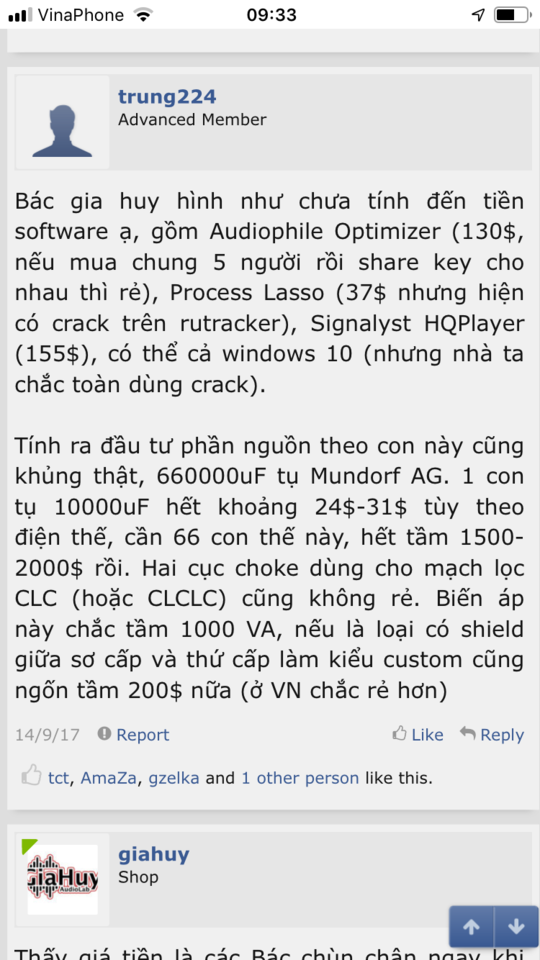

  15. trung224
    24/9/15
    471
    771
    @Ngoc2 : Với SGM music server thì phần regulator của nó chỉ để nuôi SSD và clock OCXO rời. Còn phần mạch cấp nguồn cho mainboard là mạch CLC.
    Lý do: SGM chạy theo hướng upsample, chip là i7 7700K có công suất tiêu thụ max là 86W, chưa tính mainboard (55W) và RAM. Chạy HQPlayer DSD512 filter nặng thì chuyện dùng hết 130W là chuyện thường + tỏa nhiệt rất lớn từ chip CPU. Nếu làm cả nguồn linear tỏa nhiệt nữa thì cái tản nhiệt sẽ khó lòng chịu nổi. Do đó họ chọn mạch lọc CLC cho main và regulator cho SSD và clock OCXO (ngốn ít điện và không nóng)
    Để đảm bảo chất lượng phần nguồn DC không thua regulator, họ chọn cách ngắn nhất là tăng dung lượng tụ lên để lọc cho sạch, cụ thể là khoảng 3.7 triệu uF, không phải 20 nghìn uF đâu) :D Ngoài ra, để lọc có hiệu quả tần số cao họ dùng thêm cuộn choke (dù rằng cũng chỉ có hiệu quả đến tầm vài trăm nghìn Hz), và cuôn choke chịu được dòng DC đến 10A thì tìm được cũng mệt lắm đấy. Nói chung đây cũng là một cách chơi ổn cho công suất cao, dù có tốn kém (kể cả khi không dùng tụ Mundorf). Nhược điểm vẫn là do đặc tính của tụ hóa là mất đi khả năng lọc với tần số trên vài trăm nghìn Hz, nên nếu nhiễu ở ngoài tần số naỳ thì sẽ chạy thẳng đến mainboard luôn.
    Regulator trên main PC của con SGM này sẽ chuyển điên thế ban đầu từ bộ nguồn CLC về các giá trị cần thiết. Do đặc tính của regulator nên chúng sẽ lọc thêm ripple 1 lần nữa, lọc bao nhiêu thì tùy vào PSRR của regulator, nhưng sẽ thêm vào đó noise do bản thân regulator gây ra.
    anhton82, Ngoc2 and dqmvn like this.
