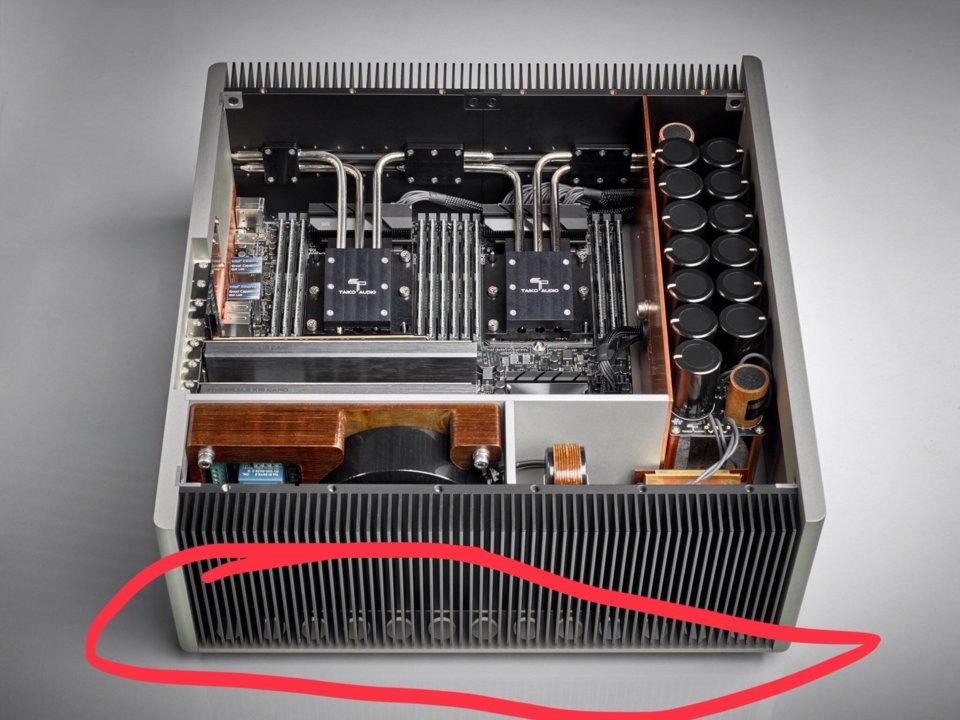

    Ý e nói là chỗ này, chứ bên kia thì e biết là ống đồng dẫn nhiệt từ cpu ra tản rồi. Cũng có chút kn 5 năm chơi pc r ah

    Thì em nói cái tản nhiệt đó đó. Mấy cái tròn tròn trông như sò công suất đó thực ra chỉ là mấy cái lỗ tròn thoát nhiệt thôi mà. Chứ cái tản nhỏ thế không đủ tản nhiệt nếu nguồn linear phải output 150W đâu. Với lại đầu dây điện DC của mainboard nối từ chỗ bo tụ lọc ra nữa
