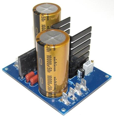

    Em cần giúp đỡ hàn linh kiện trên bộ nguồn :
    Em mua 2 bo nguồn của Xkitz. Electronic tưởng họ hàn sẵn giao cho về gắn nào ngờ họ bán cho 2 túi linh kiện và bản mạch về nhìn chán hết sức .
    Cho em hỏi thăm có bác nào giúp em hàn 2 bo này dc không ạ. Trong gói hàng có đầy đủ linh kiện và bản vẽ , hướng dẫn dyn . Do em không có khả năng tự hàn nên nhờn bác nào biết làm giúp cho em.
    Em cám ơn.

  8. hn1804
    hn1804 Advanced Member
    29/2/16
    571
    605
    Vâng cám ơn các bác chỉ dẫn , để cuối tuần rãnh em tìm bác thợ gần nhà Hàn giúp.
    Em mua về để gắn cho con MS và mini pc zotac của em .
    Chi tiết 2 em nó đây.
    Bộ nguồn 200W có thể chỉnh dc áp đầu ra

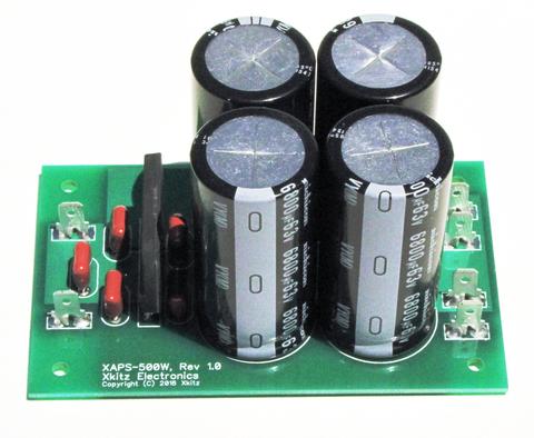

    5E14A7E6-2A0A-4C29-BF29-1E54A4BE7A01.jpeg Còn đây là bộ 500W

  9. dgnguyen
    dgnguyen Advanced Member
    17/7/11
    1.335
    765
    Bác cần lưu ý để mua biến áp thích hợp cho từng bo:
    1-Bo 500W nắn trực tiếp không có chỉnh áp ra,bác chọn áp ra theo công thức VDC out=VAC in X 1,414 có nghĩa là nếu muốn áp ra là 12VDC thì bác chọn BA 9VAC.
    2-Bo 200W có xài regulator để fix áp ra bác nên chọn BA tương đương áp ra để tránh sinh nhiệt nhiều,nếu bác muốn áp ra là 19V thì nên chọn BA khoảng 17-->22V là đẹp còn nếu bác chọn BA 30V trở lên thì regu sẽ rất nóng,với tản nhiệt cỡ đó sẽ không chiu được.

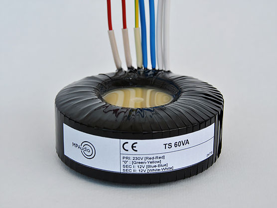

    Hiện em đã đặt 1 BACL 230VAC/20,6VAC. Cho bộ 500W.

  14. dgnguyen
    17/7/11
    1.335
    765
    20,6VAC sẽ ra 29VDC.bác dùng cho cái gì?
    tieuphi2006 likes this.

    605
    Nhầm . BACL em xài cho bo 200W.
    Theo khuyến cáo của hãng thì chọn điện ÁP đầu ra của BACL gần bằng với điện ÁP dầu vào của bo , khu đó điện ÁP dầu ra sẽ tinh chỉnh theo điện ÁP mình cần

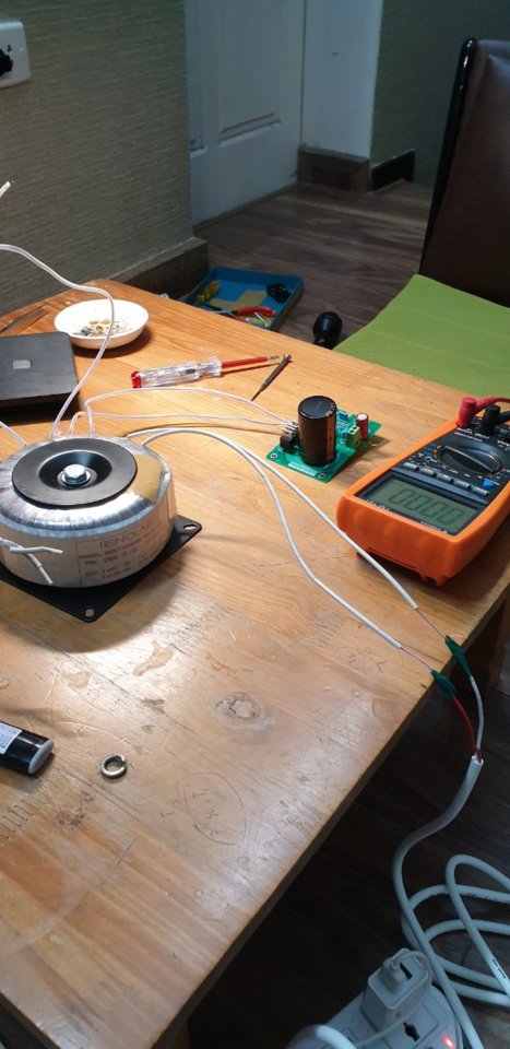

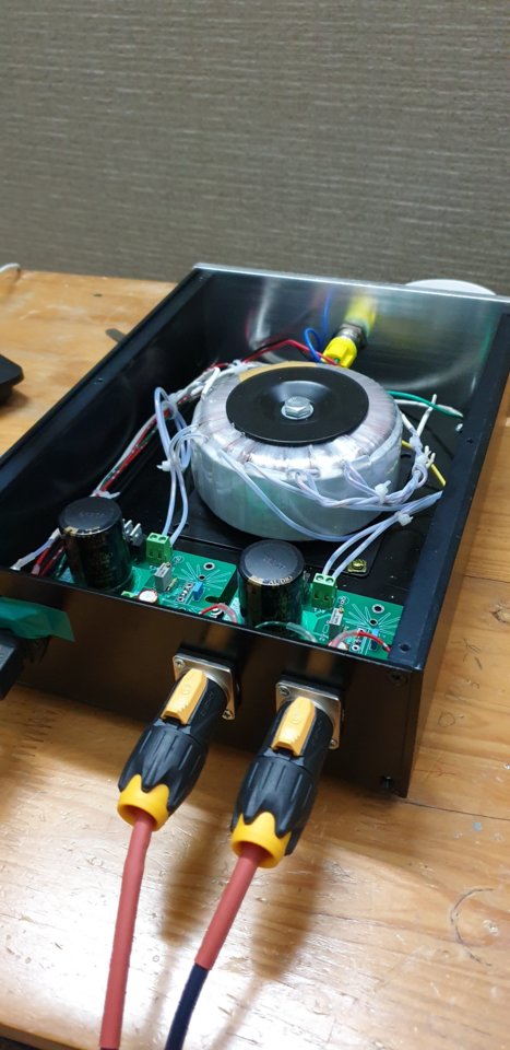

  16. ngô Tấn Phong
    ngô Tấn Phong Advanced Member
    6/5/19
    399
    1.329
    Bác kiểm tra công suất P?. Dòng A các cuộn bao nhiêu? Để bác dùng diot & IC nguồn cho hơp lý. Tôi lấy Bác UY ghi rõ thông số luôn. Bác dùng LT1083/7A. Lt1084/5A. LT1085/3A. Tôi dùng một cuộn cho MS + NAS ngon lắm. 3a73ce3407aee3f0babf.jpg fcbcb8153655d10b8844.jpg

  21. trung224
    trung224 Advanced Member
    24/9/15
    471
    771
    Bác đừng nhìn vào mấy cái quảng cáo 200W với 500W để tin tưởng vội.
    Bo 200W dùng LM338, dòng output tối đa được max là 5A (dòng liên tục) và 7A (cấp kì) thôi. Nếu bác chỉnh điện áp đầu ra là 32V thì bác sẽ xuất ra được 200W max (cấp kì). Nhưng nguồn cho mainboard giả sử là 12V thì bác cũng chỉ xuất được tối đa 5A (dòng liên tục thôi). Đó là còn chưa kể đến ripple current max mà 1 con tụ lọc Nichicon FW 10000uF 50V trong kit là 4A ở 85°C, nên thật ra bo này nếu muốn dùng lâu dài (không muốn thay tụ thường xuyên) thì cũng chỉ nên dùng để cấp dòng liên tục 3A thôi. Tức là output sẽ là 12V 3A, do đó sẽ chỉ hợp nếu dùng mainboard loại nhỏ J5005-ITX, chứ muốn dùng mainboard loại to + chip khỏe thì không đủ đâu. Ngoài điều đó ra thì bo này dùng ổn, dù thông số noise + ripple chưa thật tốt, những vấn là tạm chấp nhận được với nguồn có thể output dòng 3A, ít ra người thiết kế đủ kiến thức để biết thêm vào tụ output 10000uF (giúp đảm bảo transient response khi dòng xuất cao với tải động như mainboard), không như mấy bo Tàu dùng họ LT/LM.
    Tương tự là bo 500W, bo này là nguồn không regulator, tức là chỉ gồm diode nắn dòng + tụ lọc. Tuy ghi max là 500W, nhưng ripple current của mỗi con tụ Nichicon VR 4700uF 50V chỉ là 2.9A, tổng 4 con là 11.6A. Tuy nhiên, như ở trên, nếu muốn dùng lâu dài thì chỉ nên dùng khoảng 7A thôi. Cho nên công suất nếu cấp nguồn cho mainboard 12V sẽ là khoảng 84W. Hơn nữa, 19000uF lọc thì ripple+noise cũng là 20mV, chưa kể đến sụt áp khi có tải nữa. Bo này dùng cấp nguồn cho ampli class AB thôi.
