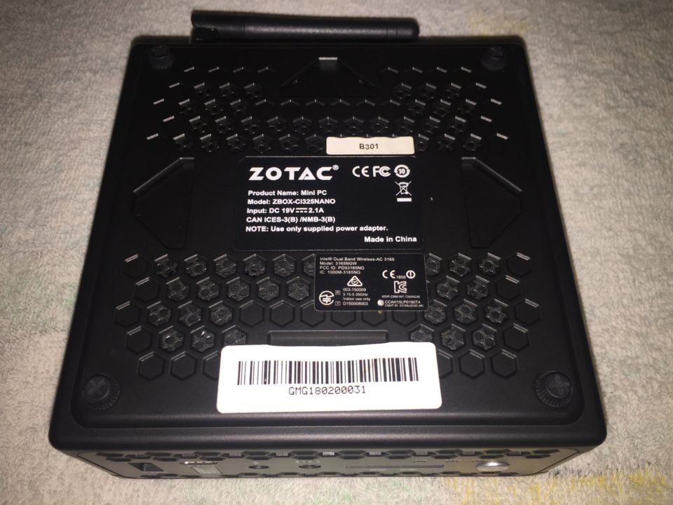

    Diễn giải ở trên thì bo 200W xem như đã đạt yêu cầu em đưa ra để sử dụng cho con mini pc của em chỉ cần dòng 2,1A.
    Bộ 500W em mua sơ cua về để test xem giữa 2 bo này em nào tốt hơn . Còn nói là làm cho tới nơi tới chốn bộ nguồn đạt chuẩn audio thì phải cần đầu tư nhiều cả về tiền bạc thời gian và kiến thức nữa.

    Zotac bác hỏi Bác Panzer90.( Chủ F này). Bác chơi Zotac và nguồn line được 2 năm rùi..
    PS. Chắc bác ấy đang thừa con Zo muốn bán đấy..

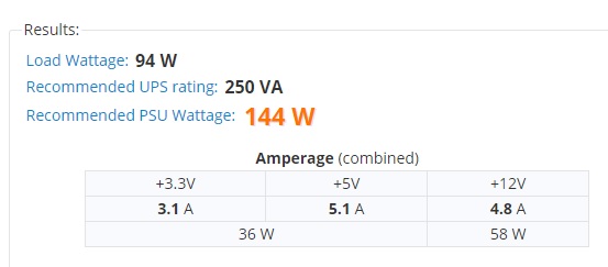

    Phần mềm không xác định loại main; trên thực tế có main nuôi Cpu từ nguồn 5v có main nuôi cpu bằng đường 12v.
    Mình có thử thì thay đổi cpu thì kết quả cả cường độ đường 5v và đừng 12v cùng tăng hay cùng giảm > cảm giác của mình thấy có vẻ chưa ổn; người ta tính cpu nuôi cả 2 đường
    B nào biết phần mềm nào có yêu cầu loại main, hay có pp nào xác định dòng các đường nguồn chính chỉ giúp. Thanks!
    Cái PC đang dùng đo bằng Ampe kìm đc; định dựng con mới hiện chưa biết tính sao!

  6. DJVDK
    DJVDK Advanced Member
    16/3/09
    1.025
    432
    em cũng k biết nữa.
    chỉ biết 10 mấy năm về trước
    là dân overload thì hay vào trang đó để tính xem mình cần cái nguồn bao nhiêu.v..vv...
    Để tính train con CPU, Ram hoăc cardvga cho chắc cú (vì lạng quạng trúng nguồn k ngon cháy nhà như chơi) :D
    em chưa hiểu ý bác lắm
    thay CPU thì dòng tăng ?? hay dòng thay đổi liên tục ??
    theo em hiểu mỗi dòng CPU thì nó có hệ số nhân riêng.
    nên khi hoạt động , giao động ,dòng nó thay đổi.
    với lúc hoạt động với lúc nghỉ tiêu hao công suất khác nhau chứ
    mà có quan trọng đâu bác?
    3 cái áp 3.3-5-12v
    xài cho music thì quá nhẹ ,cấp cho mỗi đường từ 5A trở lên là yên tâm
    khi nào chạy game hay đồ họa thì mới mệt
    have fun
    Ngoc2 likes this.
  7. Ngoc2
    Ngoc2 Advanced Member
    21/3/17
    1.566
    820
    Thanks DJDK!
    Chuyện là thế này:
    Mình làm nguồn cho PC music theo mạch loc CLC (không dùng ic regulator) nên muốn xác định chính xác dòng tải của từng đường nguồn (với 1 cấu hình PC xác định) vì với mạch CLC ví dụ làm 10A 12 v mà tải chỉ 5A thôi thì áp sẽ tăng quá 12vx5% (các đường 3.3 v 5 v cũng tương tự).
    Mình xác định cấu hình (cpu, ổ, car, ram) đưa vào phần mềm, khi thay đổi loại cpu (giữ nguyên cấu hình còn lại) thấy kết quả tính toán dòng 5v và 12v cùng tăng hay cùng giảm theo loại cpu chọn đáng ra chỉ 1 trong 2 đường thay đổi vì cpu chỉ nuôi do đường 5v hay đường 12v (Tuỳ loại main) > họ tính nguồn như thế này là main nào cũng chạy đc nhưng với trường hợp cụ thể của mình là áp ra bị sai lý do như đoạn trên.
    Nên mình muốn tính toán Xd đúng. Nếu o tính toán đc buộc lòng lắp toàn bộ máy cho chạy nguồn ATX Thoòng thường rồi đo dòng bằng Ampe kìm trước khi cuốn biến áp vây.

    Em thấy cách này của bác ko ổn vì dòng cho cpu thay đổi liên tục theo trạng thái làm việc của cpu.Em đã đo kiểm thực tế trên 1 con main chạy duy nhất 1 nguồn 12 thì mỗi tác vụ nặng cpu hoạt động nhiều thì dòng tăng mạnh và ngược lại. Còn phần mềm tính toán có thể họ tính theo công suất max của cup nên mỗi lần thay cpu thì thông số sẽ thay đổi theo.

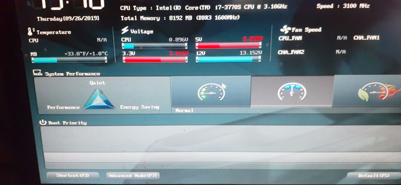

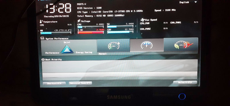

    Bước thử nghiệm với nguồn ATX không xài regu hoàn thành tốt đẹp và các dự tính của mình cũng khá chính xác.Sẽ còn rất nhiều bước để hoàn thiện để thành bộ nguồn như ý nhưng có một số vấn đề cơ bản để các bác rút kinh nghiêm
    1-Công suất của BA là quan trọng nhất,khi CS đủ và dư sẽ có điện áp ổn định.
    2-Tụ lọc thì khoảng 10.000uf là OK.Hệ thống thử nghiệm của mình bị yếu nguồn 3,3V,thêm tụ 50.000uf cũng chẳng cải thiện được bao nhiêu,mình chỉ cần thêm BA nhỏ song song vào là Ok liền. Untitled-1.jpg Untitled-2.jpg Untitled-3.jpg

    bác đưa mấy cái hình trong pc rồi bảo thành công chính xác kg biết bác đánh giá dựa trên tiêu chí gì

    Lên đc hình là thành công rồi [emoji16][emoji16][emoji16] còn chất âm tnao kệ thôi.

    Chúc mừng bác. Nếu có thể bác cho nguồn
    3v dây ngắn nhất (bố trí thôi bác gần main nhất dây to nhất) vì áp thấp sụt nhiều hơn. Bác thử cho 1 sợi dây nữa//
    Bác cho biết thêm cục xuyến của bác bao nhiêu kg, dây ra bao nhiêu ly?
    Máy của b cpui7 + car tiếng, car hình ngoài; ngang với máy của game thủ thì ba nguồn cỡ 1kva lận.
    Đánh giá đều “bằng tai” + cái đồng hồ vạn năng thôi có đo đạc gì khác đâu b. Thanh niên các b còn không đo đạc già như bọn tớ biết đo sao đây ta!

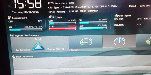

    Kết quả thể hiện trên máy là em like, nhưng bác chú thích rõ hơn cho mọi người hiểu, em thì thấy đỏ và không đủ dòng thì hiểu là nguồn bị đuối thôi, chứ nhìn vào cũng bằng không. Kế tiếp mới đến test thực tế .
  17. dgnguyen
    dgnguyen Advanced Member
    17/7/11
    1.335
    763

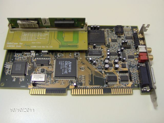

    Em còn giữ con vi tính p3. Có khe ISA để tìm cái card creative blaste gold nghe nhạc mà giờ cái card này mắc quá...

  19. dgnguyen
    17/7/11
    1.335
    763
    Tuy nhiên bộ nguồn này không đủ CS để thay thế cho bộ nguồn cũ đang xử dụng 3.jpg 2.jpg 1.jpg

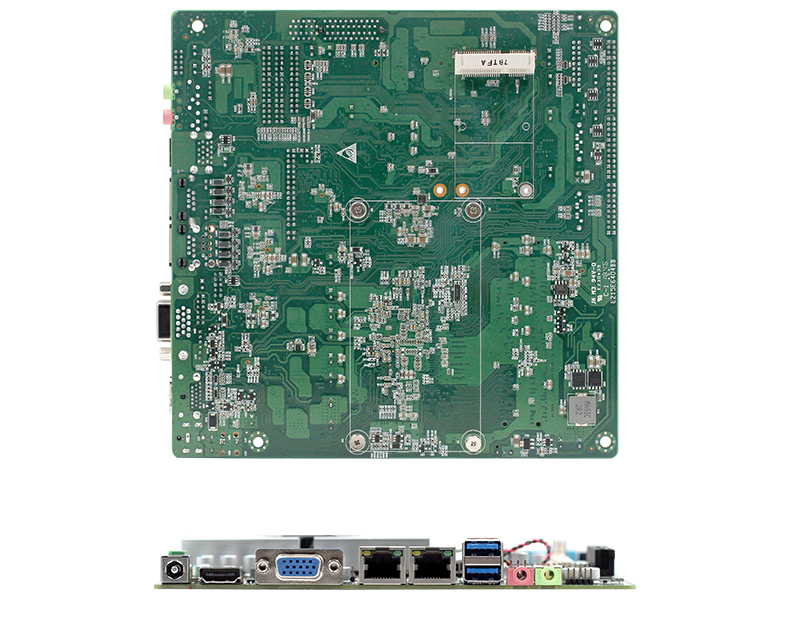

    theo bác trung có nói các main đời mới chủ yếu dùng nguồn 12v ít dùng 5v, với 3.3v trực tiếp, sao mình không chủ động kiếm những main loại này dùng nhỉ, em search thấy có con main mini itx i7-8500u dùng nguồn 12vdc cấp, toàn main em nghĩ chỉ 60W tối đa, rất dễ diy nguồn, các bác xem thử, con này taobao bán bản i7 chỉ khoảng 6tr thôi.

  22. panzer90
    panzer90 Advanced Member
    20/3/16
    3.427
    2.188
    Bác tiên phong dùng luôn 1 con làm ms để ae coi sao. Có sản phẩm rồi đem ra thi đấu, để ae có thêm lựa chọn. Gì chứ cứ phải thực tế, tai nghe cụ thể mới đc.
  23. thelonelyone
    thelonelyone Advanced Member
    27/5/11
    239
    83
    hi, con này mình đã nhắm từ đầu năm (thay thế cho 1 trong 2 con pc đã cũ), nhưng lúa thì phải để năm sau, năm nay nhiều cái muốn mua quá

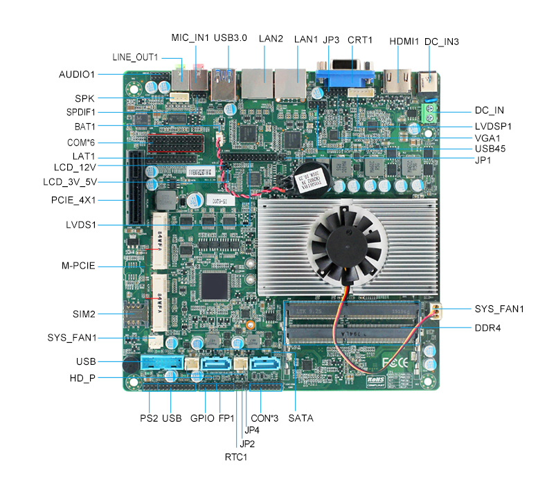

    có main này tương tự cấu hình thấp hơn đang bán rất rẻ trên shopee mình đang làm ko biết nghe có ra gì không:D
    http://www.minicase.net/product_LR-J1900T2.html
    có thể chạy 12v hoặc có thể chế thành 12v, 3.3v , 5v nếu ai muốn lọ mọ.
