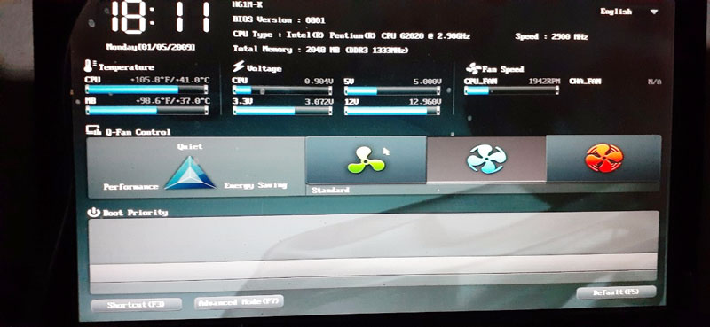

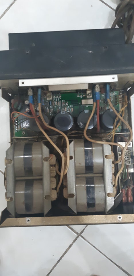

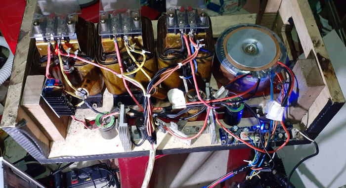

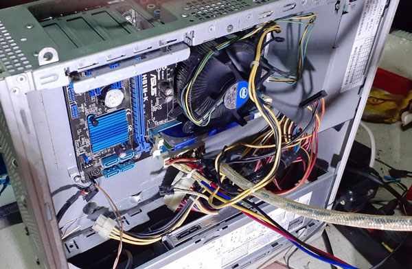

    còn nhiều điều để làm,nhưng cơ bản nguồn đã hoạt động tốt,ổn định với dung lượng tụ chỉ 10.000uf đến 20.000uf sau Diot và 1.000uf sau choke.

    Em thấy điện áp 5V giảm từ 5.5V từ lần trước xuống còn đúng 5V. Bác làm cách nào ạ?
    tieuphi2006 and dgnguyen like this.
  25. dgnguyen
    dgnguyen Advanced Member
    17/7/11
    1.335
    763
    Rất tinh tế ý kiến của chú Đạt,vấn đề nan giải nhất của giải pháp này là output chính xác của biến áp,những biến áp của hãng với điện áp thấp rất khó tìm,còn đặt cuốn thì sai số không chính xác mà điện áp bị tụt nhiều hay ít phụ thuộc vào dòng tiêu thụ.Ở mainboard hôm trước thì nguồn 5V còn gần 5,5V và 3,3V chỉ còn 2,7V nên không chạy được,mình phải tăng cường thêm 1 BA 2,5V nữa thì mới lên được 2,99V.Còn ở mainboard này thì dòng 3,3V lên được trên 3V nhưng dòng 5V lại lên tới 5,9V nên mình phải xài regu chỉnh xuống.Đây cũng là phương án trù bị cuối cùng nếu thất bại khi không dùng regu,phương án này cũng rất hay vì regu chỉnh áp rất nhỏ nên không sinh nhiệt nhiều.Mình cũng đang tìm cách hạ áp bằng điện trở nhưng chưa biết cách tính.
