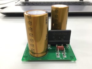

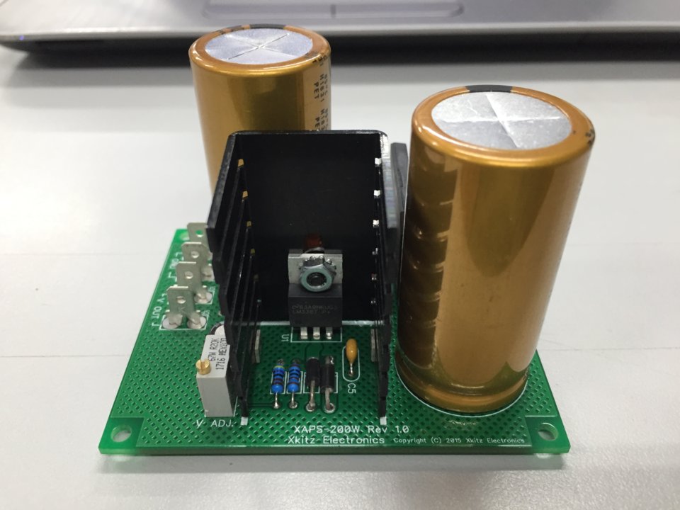

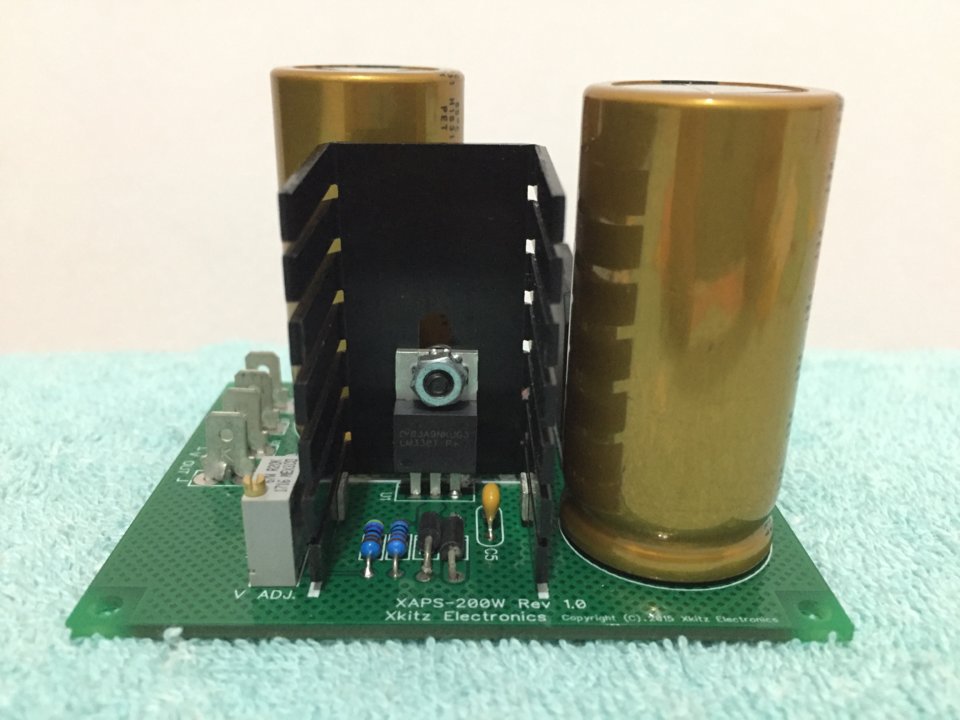

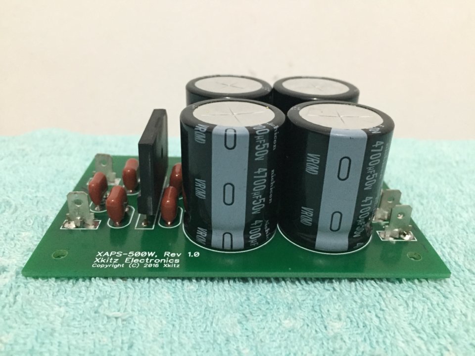

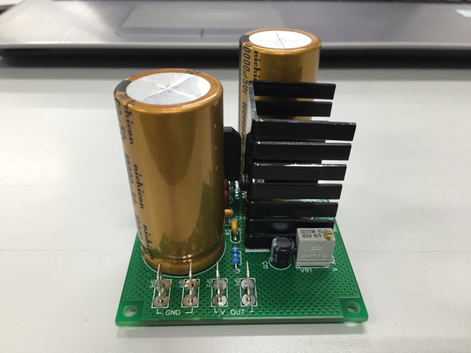

    62781517-6AF3-4382-8542-DC02D83209CC.jpeg 49EB60D6-6027-4390-B3A0-F359A7CB5D8E.jpeg 2 bo nguồn đã thi công xong , chờ 2 BACL về nữa là có thể test dc rồi . Làm cái buổi test nguồn cho pc, dac, ms đi các bác .:p
    tieuphi2006 likes this.
  15. panzer90
    panzer90 Advanced Member
    20/3/16
    3.427
    2.188
    Với cái tản đó chắc tải 4A đổ lại thôi ko nóng qa bác nhé
