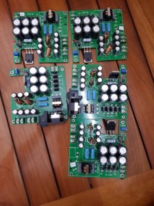

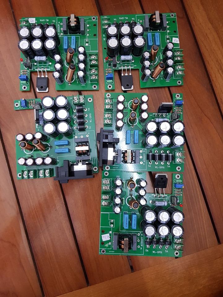

    Con đời mới Core7 bjo mới Fanness, giá hơi max tầm 13tr. Đời cũ co quạt , E làm nguồn Line cho nó là OK.. A thấy bên Bác Giáp đang thanh lý rất nhiều bo nguồn line. Từ 2A....5A, 10A. Có cả BA nguồn luôn. E check thử xem.

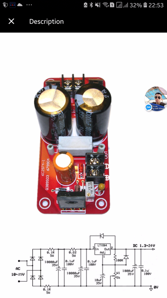

    Chào các bác,
    Các bác cho em hỏi 1 chút ạ.
    Em có biến áp xuyến khoảng 30W gì đó, có 2 đầu ra AC: 8v-8v và 15v-0v-15v
    Đầu ra 8v em đấu vào mạch LT1963 dùng cho pi. Kết nối Pi em đo dòng khoảng 2,5A~2.7A -> OK.
    Em mới mua thêm board nguồn dùng LT1084, dự kiến dùng cho PREAMP 12v 1.5A. (Trước em dùng board LM8512, LM2575, nó có luôn 2 đầu AC vào 2 chân và 3 chân chỉ việc cắm rút).
    Từ đầu ra 15-0-15 em lấy 2 dây đỏ 15V AC đấu vào nguồn LT1084, (người bán config output 5v), em chỉnh trim lên được 12v, sau khi chỉnh lên 12v, em đo dòng đầu ra (chưa kết nối thiết bị), thì chỉ có khoảng 0.25A. Em mới lọ mọ nên có chút băn khoăn, nhờ các bác giải đáp giúp ạ. (@tml3nr : Bác làm ơn xem giúp :))
    1) Vậy có phải board này thiếu dòng không ạ? Hay khi cắm thiết bị tải (có tải) thì IC sẽ chỉnh dòng được ạ?
    2) Hiện IC LT1084 đang không có tản nhiệt, sau khi rút điện, em sờ thừ thì thấy khá nóng. Vây với dòng 1.5A max thì có cần lắp tản nhiệt không ạ? và khi lắp có cần lưu ý về cách điện hay bôi keo?
    ngô Tấn Phong and tieuphi2006 like this.

    Bác kiểm tra lại BA có 30W. Dòng bn? LT 1084 dòng 5A. Dùng khá nóng, tản nhiệt hơi to đấy. ( LT1085. I=3A). Để không dùng tản nhiệt, Bẻ IC vuông góc 90 độ. Lắp xuống dưới PCB , gắn vào vỏ hộp luôn.( Mua 4 cái cọc đồng cao 8mm để nâng PCB).

    Board 1084 ko tải mà ăn tới 0.25A thì cũng hơi lạ
    Con 1084 bắt buộc phải có tản vì công suất tiêu tán trên nó là (Áp vào - Áp ra)x Dòng tiêu thụ
    Ví như bác vào 15vac (khoảng 21vdc) ra 12vdc dòng cần 1.5A thì cs tiêu trên 1084 là 9x1.5=13.5W ko có tản thì cháu nó bốc khói ngay.
    Vì áp thấp nên ko cần cách điện lưng và keo. Nhưng để yên tâm thì cứ chơi cho chắc
    chuvanvu likes this.
