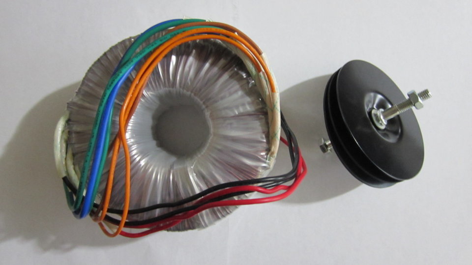

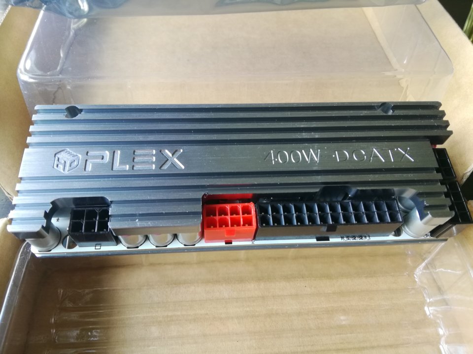

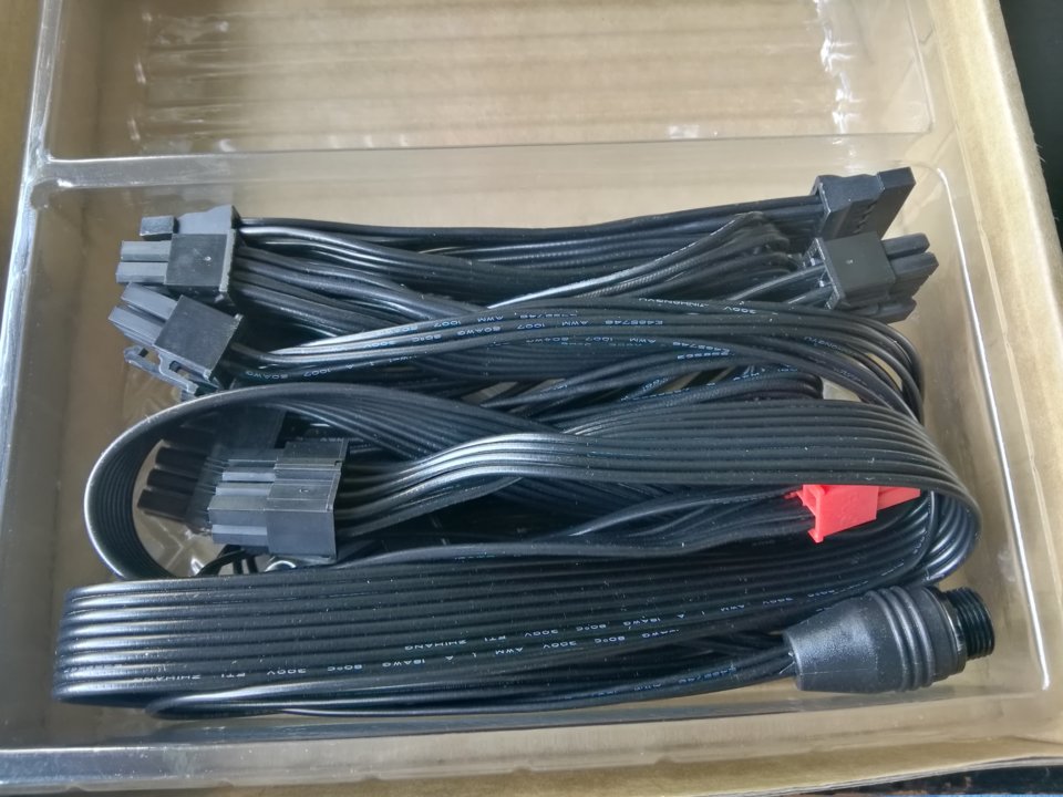

    Đợi chờ đến cùng thì em ấy cũng về tới rồi. Chất lượng hoàn thiện hơi bị đẹp
    Tiếp tục chờ Biến áp AN-5218

    Bác để ý phía sau có cổng A B hai cổng đó là 4x 3045 đảm nhiệm chịu tải 2A cho các nhu cầu ultralownoise còn hai đường phía dưới chịu tải mỗi đg 10A. Chứ ko phải 8 con 3045 đó tạo ra 200w điện [emoji16][emoji16][emoji16]
    Xin mời xem spec hãng công bố

    Vâng, full linear 400w thì to quá k nhét vào case đc nên em chọn PA Hybrid cho nó gọn gàn.

    Nguồn linear nó là vỏ riêng mà nhét vào case làm j bác ơi. Còn bác chơi dc to dc atx của hdflex sau đó dùng ổn áp câp cho bo này thì nhiễu vẫn nhiễu (nhiễu từ chính cái bo dc to dc táng thẳng vào main), có chăng là bo dc to dc atx của hdflex thì tốt hơn các bo khác đag bán trên thị trường thôi. Chơi vậy thì khó mà hay đc như cấp 3 đg ổn áp full atx (12 5 3,3)

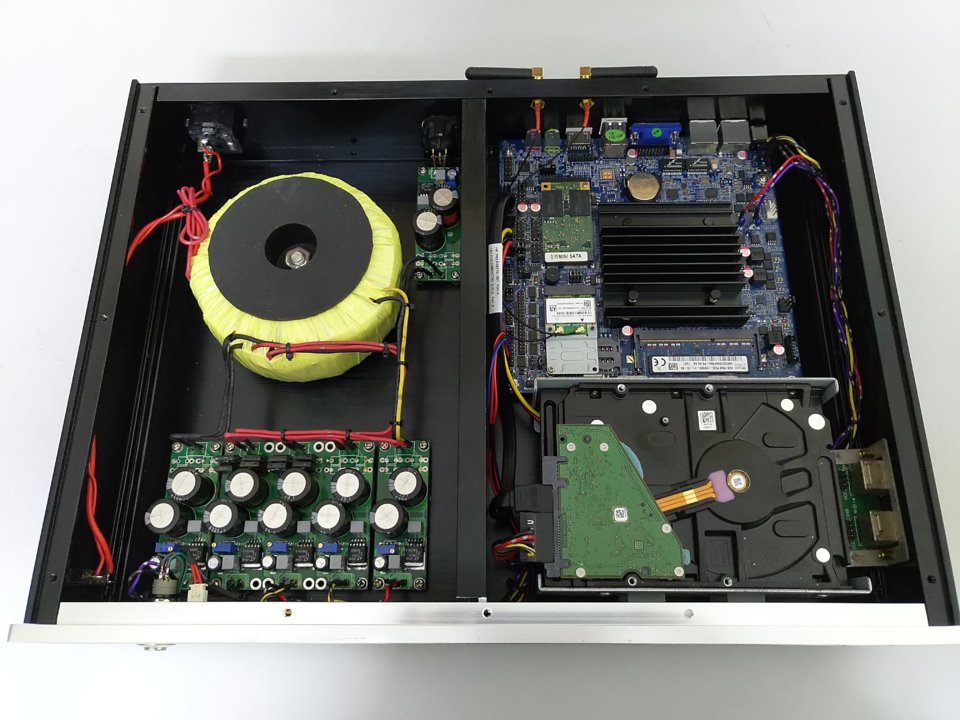

    Ko biết cái này để làm j :
