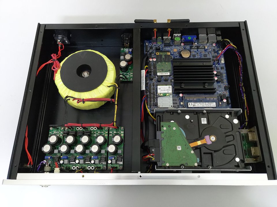

    Đẹp đó bác! Mà ko có tản cho ic ổn áp e hơi ngại vụ nhiệt đó :d

    Cả cái vỏ là tản đó bác, tản cho cả bo nguồn cho cả chip luôn.

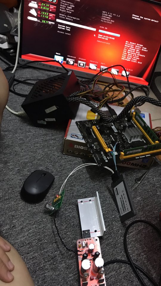

    Theo em trải nghiệm thực tế thì nguồn linear nếu làm tới nơi tới chốn ( linh kiện chính hãng ) thì chắc chắn hay hơn nguồn xung nhiều. Hạn chế của nó là giá thành thôi, để làm một con nguồn cùng công suất so với xung thì giá thành vừa cao và mất diện tích và nhiều lúc bố trí nguồn hơi bị khó. Nói như vậy ko có nghĩa là nguồn xung ko hay, mà chỉ là thiết kế thế nào thôi. Công việc của em làm về âm thanh, va chạm chủ yếu amp công suất lớn dòng biểu diễn. Mà nhiều con kích thước lại nhỏ tầm 1u. Nên chủ yếu họ dùng nguồn xung vừa nhỏ vừa hiệu suất cao kết hợp với công suất classD (âm thanh vẫn thấy rất hay) .Lúc này nguồn biến áp ko thể áp dụng được.
    Quay lại vấn đề MS, con e mới làm chạy nguồn linear riêng từng mức điện áp cho main và riêng cho ổ cứng.Main nguyên bản chỉ chạy duy nhất 1 dg cấp nguồn 12v.Cảm nhận tiếng tốt hơn rất nhiều so với chính cái main đó chạy nguồn 12v qua adapter. Ngay cả thao tác trong win thấy máy cũng chạy mượt hơn khá nhiều.:D
    Bác nào có nguồn xung thì cứ chạy nguồn xung, có nguồn linear thì chạy linear để tự mình trải nghiệm rồi sẽ có cho mình câu trả lời. Âm thanh mỗi người có mỗi gu khác nhau nên ko thể cứ đi hỏi người này người kia để xem hay dở sẽ nhiều lúc đẽo cày giữa đường. Theo e mình chơi âm thanh là cho mình mình thấy hay là được rồi, nó phục vụ mình chứ đừng suốt ngày ngồi để nghe xem thiếu cái này thiếu cái kia thì mệt lắm. Vài lời tâm sự hơi dài dòng mong các bác bỏ qua.:)

    Cái nữa ae đag phân vân là ic ổn áp cho bo phần cách ly usb đây ? Và clock j nữa ? Chưa kêt tần số 24m của usb khá hiếm clock ngon :( nếu crystek thì chỉ có 575 ko có 957. Có lẽ rất cần một buổi test cả nguồn xung lần nguồn linear. E đã từng thấy có ng còn mod thẳng linear cấp vào ram :d thấy bảo phê lắm. Mà aurender họ cũng cấp ổn áp lên từng phần của ms.

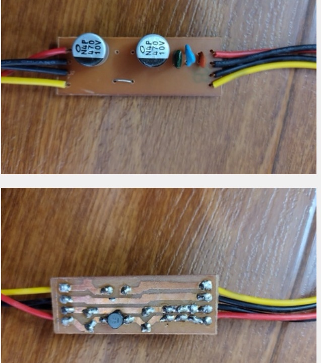

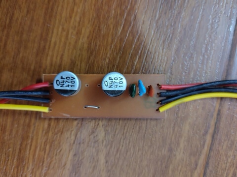

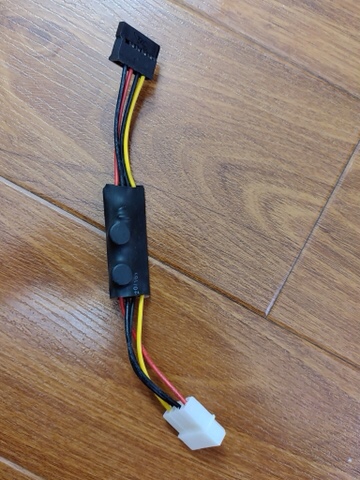

    Em liều "gia cát dự" đó là mắt lọc nhiễu cho đường nguồn cấp cho ổ cứng HDD. Trong đó đường 5VDC(dây màu Đỏ) đi qua mắt lọc Hình PI bằng C-L-C còn đường 12VDC(dây Vàng) thi đi qua "mắt lọc" Jumper cho giảm nhiễu ạ.

    23

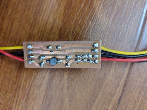

    E thấy dây lõi bé, dây đồng vẫn còn lổng chổng lên do ko hàn hết vào mối. Mà chất lượng lõi dây có vẻ hơi kém.
    Đầy đủ 3 ảnh full HD ko che

    Cái này là gắn thêm tụ lọc nguồn trước khi cấp vào thiết bị thôi, bác có thể diy được mà.

    Vâng, em nghĩ Bác nói chính xác ạ. Như hình ảnh đầy đủ mà Bác Panzer đưa lên (hình 1 đầu tiên) thì có đầu Jack cùng loại với loại Jack để cấp nguồn vào ổ cứng máy tính ( loại ổ HDD hoặc SSD gắn trong Case máy tính) nhưng em không nhìn thấy có dây màu Cam cấp đường nguồn 3,3 VDC. Có 1 số ổ cứng SSD chỉ cần dùng 1 đường nguồn 3,3VDC là có thể hoạt động được rồi( hoặc thêm trường hợp khác là ổ cứng SSD cần có 2 đường nguồn 3,3 VDC và 5 VDC) nên em chủ quan có thể khẳng định khá chắc chắn rằng Cable này dùng để lọc nhiễu nguồn điện cấp cho ổ cứng HDD.
    Trước đây cũng có thời gian em làm thử nghiệm bộ nguồn Low Noise Linear Regulator Full ATX có điều khiển On/Off công suất cỡ khoảng 180W nên cũng võ vẽ tìm hiểu qua 1 chút Bác à.

    Cọng cáp này đc coi là “thuốc” trong một sản phẩm ms cực hót :d

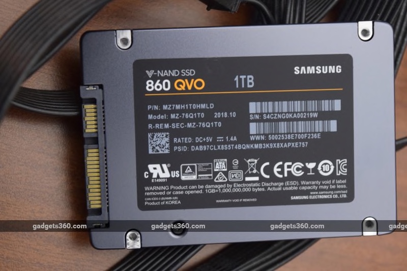

    Ah mà ssd chỉ xài điện 5v bác nhé. Bây giờ giắc sata phổ thông
    Và thực tế e cấp nguồn riêng ssd chỉ cấp 5v

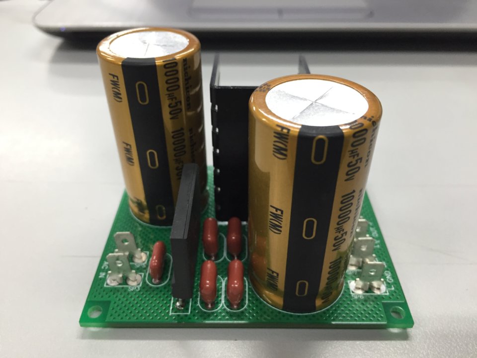

    Mạch nguồn này ko bán sẵn đâu bác. Trước em mua pcb, linh kiện về rồi tự hàn thôi.
