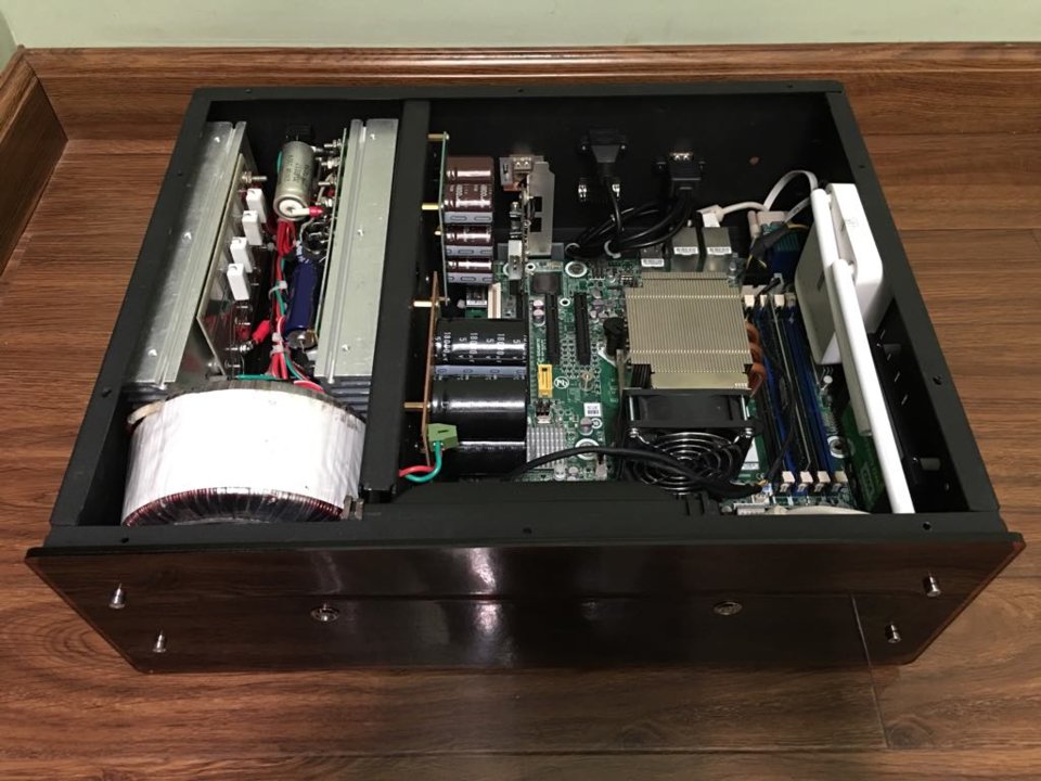

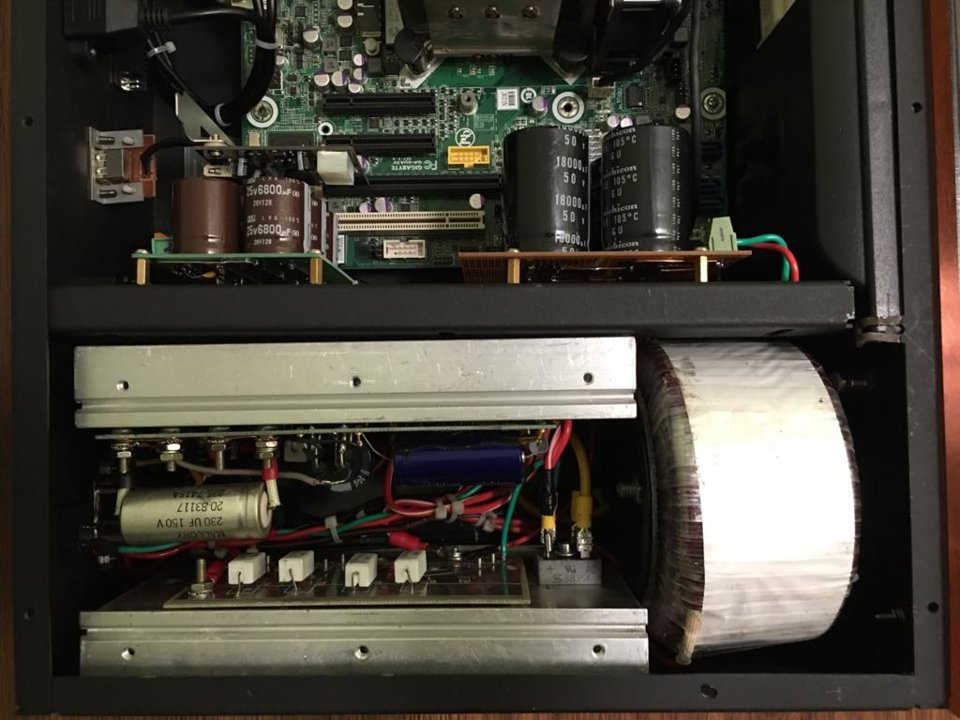

    Hi các bác, đây là cấu hình Music server tích hợp nguồn linear của em, mời các bác cho ý kiến:
    1. NGUỒN LINEAR:
    · Sử dụng 2 board mạch và 2 tấm nhôm tản nhiệt 120x240mm.
    · Sử dụng IC LM723 làm ổn áp và ổn dòng.
    · Sử dụng 8 sò công suất lớn 2N3055 RCA (10A/sò) dùng khuyếch đại dòng cho công suất thực à 450W RMS.
    · Tụ lọc nguồn với tổng dung kháng tương đương 90.000uF (trong đó sử dụng 4 chiếc 18.000uF/tụ, 1 chiếc 10.000uF và 1 chiếc 6.800uF).
    · Biến áp nguồn sử dụng BA xuyến có công suất 600W.

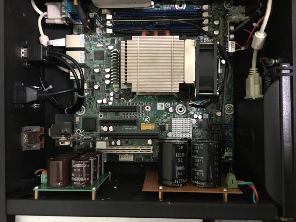

    2. MUSIC SERVER :
    · Sử dụng board mạch Server chuyên dụng Nec 5800 cho chất lượng cao, hoạt động bền bỉ 24/24, ít nhiễu nền.
    · Sử dụng CPU Xeon E3 1240 với 8M Cache/4 nhân 8 luồng, tương đương với core i7 thế hệ 3.
    · Ram ECC (Error Checking and Correction) 4GB có khả năng điều khiển được dòng dữ liệu truy xuất và tự động sửa lỗi.
    · Ổ cứng SSD dùng chuẩn giao tiếp SATA 6Gb/s với tốc độc đọc ghi nhanh vượt trội lên đến 500MB/s.
    · Hệ điều hành Win10.
    · Phần mềm phát nhạc Foobar 2000 tự động nhận dạng các định dạng file nhạc như PCM, WAV…tự động chuyển sang định dạng DSD chuyển qua DAC xử lý.
    · Card PCI USB 3.0 chuyển tín hiệu âm thanh DSD qua DAC.
    · 2 cổng USB 2.0 cho ổ cứng ngoài.
    · Bộ phát sóng Wi-Fi dùng để kết nối độc lập cho iPad, Tablet, SmartPhone…giúp điều khiển chơi nhạc Foobar2000 từ xa.
    · Cổng Lan 1G kết nối với mạng Internet và kho dữ liệu nhạc NAS.
    · Màn hình LCD 7” giúp hiển thị các thông tin đầy đủ nhất về trạng thái thiết bị cũng như các bản nhạc đang chơi.

    Cảm ơn Bác đã chia sẻ, bác cho em hỏi là nhiệt độ của bộ nguồn có mát không bác, có sờ tay thoải mái không ạ?
    Thêm nữa là việc bật tắt nguồn có giống như bt sử dụng nguồn xung không hay là phải có công tắc riêng để mỗi khi nghe xong muốn tắt MS thì phải tắt công tắc ạ? Em cảm ơn Bác nhiều.

    Chào bác, em xin trả lời câu hỏi bác như sau:
    - Lần sử dụng lâu nhất của em là liên tục 6h, khi đó nhiệt độ đo được trên tản nhiệt sò công suất tầm 45 độ.
    - MS được khởi động như sau: mở công tắc nguồn chính >>> sau đó 1ph phần máy tính sẽ tự động khởi động (có thể tắt tính năng này, khi đó sẽ nhấn nút Power để khởi độnng), sau khi nghe nhạc xong có thể chọn Shut down như thông thường vì đang chạy HĐH Windows >>> tắt công tắc nguồn chính (có thể làm thêm phần tự tắt luôn nguồn Linear nhưng em muốn tắt tay hơn :) )
