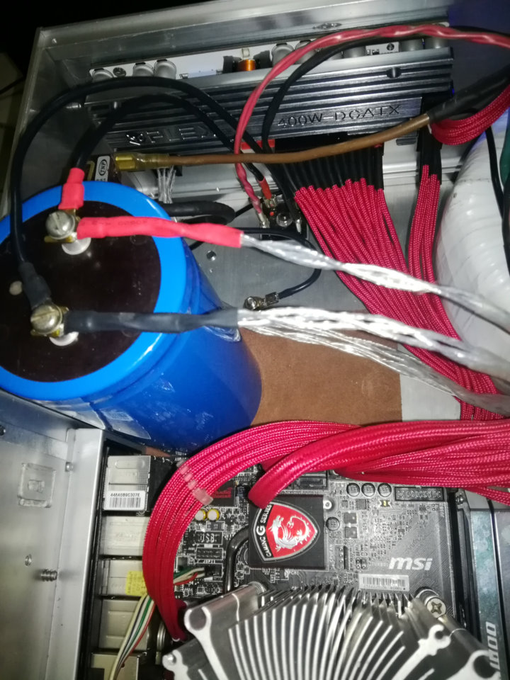

    Em đã nháp hoàn thiện PSU Hybrid với DC-ATX HDPLEX 400W (phần AC-DC trước vẫn đang chờ linh kiện ngon hơn nữa). PSU này ưu thế nhất vẫn là sử dụng tối ưu năng lượng nên gần như k sinh nhiệt, rất mát, chạy full HD 30p, DC-ATX HDPLEX sờ vào chỉ ấm ấm tí thôi, hình ảnh âm thanh miễn bàn (giống như lần em cắm Valhalla 2, soi kỹ thì có phần nhỉnh hơn độ đậm màu, micro detail dãy mid-high trở lên)
    dokien, guile, Tascam MKII and 4 others like this.

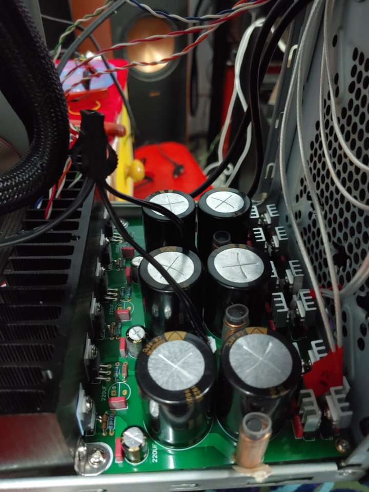

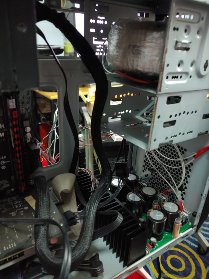

    Em vừa gắn cái nguồn bác Giáp vào chạy con sound card. Khi nào dây giắc về e gắn cho main
    tieuphi2006 and thuyts like this.

  18. ko853
    ko853 Advanced Member
    14/9/12
    170
    134
    Có bác.
    Gắn vào nghe hay hơn cái mớ ipower của e
    tieuphi2006 likes this.
