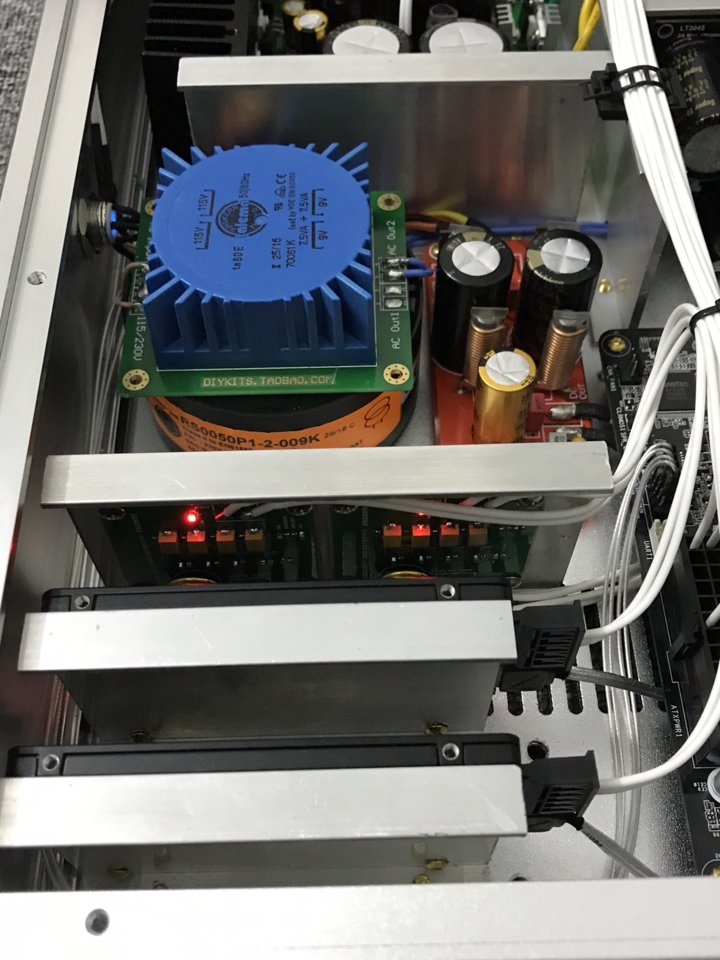

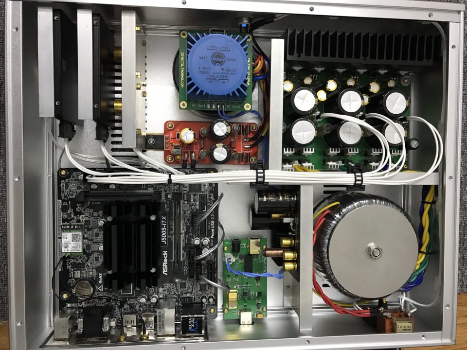

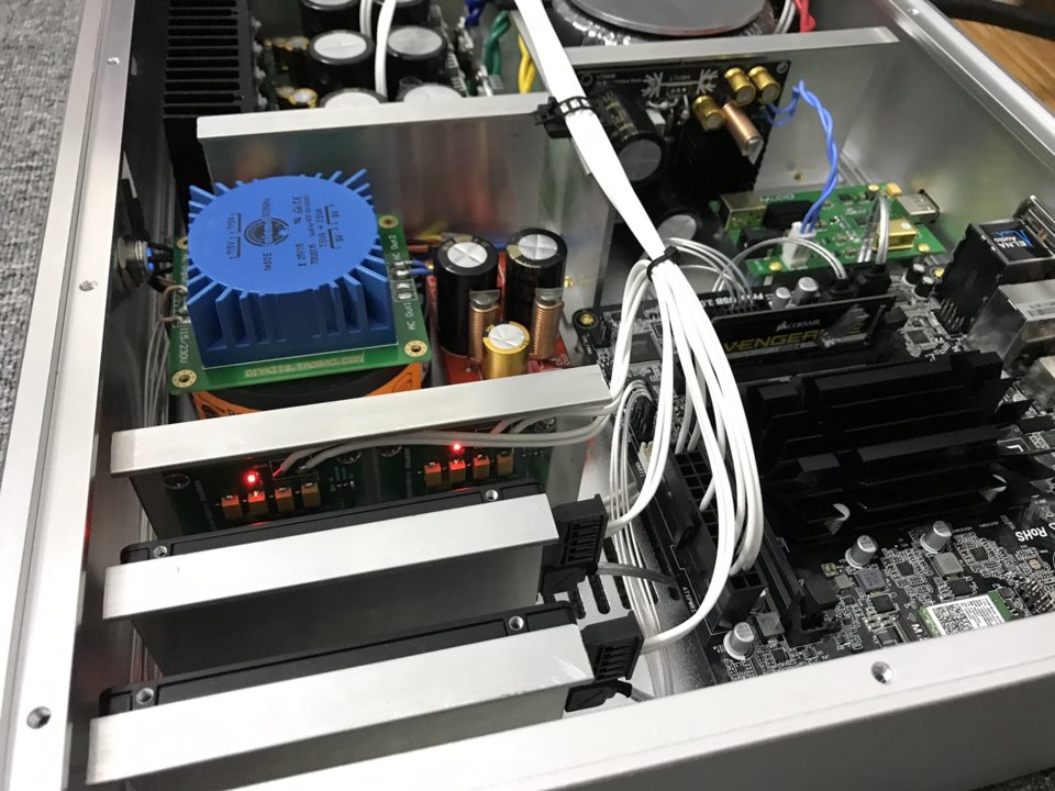

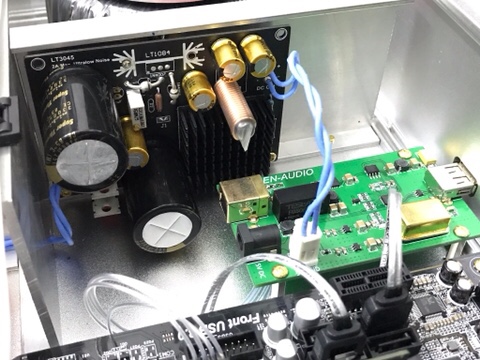

    Sau một tgian chạy thử nguồn rời cho ssd thấy rất hiệu quả cho chất âm tĩnh, chi tiết, ko gian rất tốt, e đã tiến hàng tiếp tục cấp nguồn rời cho usb.
    Về phần nguồn rời cho ssd như sau:
    - biến áp nguồn talema 50w loại đúc đặc cấp cho một bo LT1084 (gọi là lọc thô) sau đó cấp sang 2 bo 3045 (bo 3045 gồm 4 ic 3045 song song nhau để tăng khả năng chịu dòng, hiện nay 3045 vẫn là ic cho noise thấp nhất), mỗi bo 3045 này cấp nguồn cho 1 ssd (ssd chỉ xài đc 5v nên chỉ cần 1 đg áp 5v, ko như hdd 3.5 cần cả nguồn 12v). Như vậy nguồn sẽ độc lập hoàn toàn với nguồn nuôi main sẽ giảm đc noise lan vào main hay lan từ main vào ssd.
    - một phương án khác sẽ cho chi phí rẻ hơn là thấy thẳng nguồn 12vac từ biến áp tổng cấp cho main để cấp cho bo LT1084. Với phương án này thì nguồn cấp cho ssd sẽ tương đối độc lập với nguồn cấp cho main do có nắn lọc riêng.
    Về phần cấp nguồn cho usb reclock và cách ly như sau:
    - xài một một biến talema 15w > sang một bo tích hợp với cách thức tương tự như trên cũng ổn áp thô là LT1084 và cấp sang 4 con ic 3045 chịu tải 2A rồi cấp nguồn cho usb (usb chỉ ăn dòng max khoảng 500mA)
    - phương án tiết kiệm hơn thì lại lấy 12vac từ biến áp tổng cấp vào cho bo tích hợp này.
    - phương án nữa là chỉ chơi bo 3045 x4 và xài điện DC đc lấy từ LT1084 của ssd (LT 1084 chịu tải đc 7A nên thoải mái xài).
    Hiện tại ms của e đang xài 3 biến áp:
    250va cấp riêng cho main
    50w talema cấp cho 2 ssd
    15w talema cấp cho usb

    còn sử dụng mass chung thì noise vẫn truyền theo dây mass chứ không cách ly đâu nhé bác. em nghỉ bác bị cảm tính thôi.

    E độc lập hoàn toàn từ biến áp đến nắn bác ơi đâu có chung mass :d (ssd chỉ kết nối với main bằng cáp data)
    bác thử để biết chứ ko có thực tế thì cũng khó bác ah. Vụ nguồn rời ssd hiệu quả ntn thì đã có 3-4 ae thử thực tế rồi bác ah. Đã có n ng thử thực tế và hiệu quả e mới up lên đây.

    mass chung nằm ở dây data đó bác

    LT1084 max 5A, LT1083 mới max 7A ạ, LT1085 thì hình như max 3A. (đính chính nhỏ :)

    Trước giờ mấy đời audio pc tôi vẫn nuôi ssd bằng con pin này thì liệu có chung mass ko bác?

    Mass nguồn khác data -
    Bác cứ thử thực tế sẽ hiểu đc hiệu quả của nó chứ thực ko thực tế thì khó phết
    Liệu hãng họ có ngớ ngẩn làm vc vô ích khi cấp nguồn rời cho ssd

    mass nguồn cách ly mass data thì làm gì các hãng nó sử dụng ic Isolate để cách ly đường data bác nhỉ. tôi đã từng làm nguồn rời cho USB của DAC rồi bác chỉ khi nào cách ly luôn dây mass mới sạch nhiễu tu pc được bác

    cái bo innuos có cái ngõ ra 5v 3.5A độc lập với ngõ 5V chính. Sao bác ko dùng?

    không phải cách ly quang bác, cách ly quang không đáp ứng được tần số. Trước tôi có mua mấy con IC cách ly định làm mà thấy datasheet nó làm Jiter lớn quá nên thôi

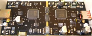

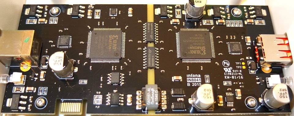

  23. oneclicklogin
    oneclicklogin Advanced Member
    18/12/12
    1.225
    914
    4FA57D3E-3670-460D-A054-398EC51565EB.jpeg 4FA57D3E-3670-460D-A054-398EC51565EB.jpeg 4FA57D3E-3670-460D-A054-398EC51565EB.jpeg mời các bác xem hãng nó làm cách ly không đơn giản là cho 2 cục nguồn rời là cách ly đâu

    Đúng rồi, phải có ic cách ly đường tín hiệu giống như con usb cách ly của bác Giáp kia kìa mới ăn thua :)
