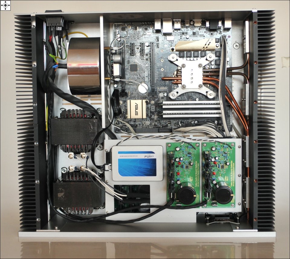

    Đang nói đến vc cấp nguồn rời cho ssd ko liên quan đến vc cách ly và re clock trên úb bác nhé. Còn bản thân usb trong ms đã có cách ly và reclock rồi nên chỉ vc cấp nguồn ngon cho nó. Tốt nhất bác cứ thử thực tế cấp nguồn 3045x4 cho ssd chứa data nhạc và hđh sẽ thấy nó hiệu quả ntn chứ nói xuông với ảnh mạng khó lắm bác ơi.
    Thực tế các hãng họ vẫn cấp nguồn rời cho ssd và cắm trực tiếp dây data vào main.

    Nó giống nhau đấy bác giao tiếp giữa main với thiết bị ngoại vi cả USB và SSD hay bất cứ thiết bị nào khác thì noise nó sẽ truyền theo đường mass, còn sở dĩ hãng nó cấp nguồn riêng để chia nhỏ công suất nguồn dễ thiết kế chưa giải quyết được bài toán nhiễu truyền theo mass. Bác nên tìm hiểu về kỹ thuật tí.

    Vậy thì đố bác tìm đc cách ly cho tín hiệu ssd đó ah [emoji16]
    Thay vì lý thuyết bác nên thực tế một chút trải nghiệm thực tế xem cấp nguồn rời cho ssd nó hiệu quả tnao nhé. Còn thực tế e đã trải nghiệm thấy nó vô cùng hiệu quả so với việc xài nguồn chung. Cái j thì cái nên thực tế, n khi lý thuyết qa ko tốt bác ah [emoji16]
    Nguồn cấp cho ssd cs rất thấp nên vc thiết kế nguồn đòi hỏi cs qa lớn cho nó là ko cần thiết, xài chung luôn với nguồn tổng cho main là thoải mái. Một ssd chỉ ăn tối đa 1,7A điện áp 5v tức chỉ khoảng 10w (đấy là một số ssd ăn điện nhiều còn những ssd ăn điện ít thì chỉ cỡ 1 - 1,2A) các hãng thường sẽ tiết kiệm chi phí và lấy thẳng nguồn tổng cấp cho main để cấp cho ssd. Một số ms dòng thấp thường sẽ làm kiểu nvay.

    Tôi đâu bảo bác làm cách ly cho SSD, mà cũng chẳng ai làm. Tại vì bác nói cấp nguồn rời cho SSD là cách ly nhiễu nên tôi mới nói, bác thích thì cứ trãi nghiệm còn theo tôi thấy cấp nguồn đủ công suất tuyến tính là đạt yêu cầu.

    Mình đang sử dụng nguồn CLC như Trong con MS này. Khi sử dụng CLC bắt buộc phải làm nguồn riêng cho SSD, lý do:
    CLC không cấp được áp đúng 12v 5v 3,3v;
    Để có áp chuẩn nuôi main thiết kế này sử dụng các ổn áp trên main. Nếu dùng thẳng từ mạch CLC nuôi SSD hay HDD sẽ làm hỏng ổ > cần có ổn áp cho ổ.

    Bác xem lại comment của e! E ko có nói là cách ly ssd mà là cấp nguồn rời cho ssd, để giảm noise từ main lan sang ssd hay ngc lại. Thực tế khi so sánh 1:1 giữa nguồn tuyến tính xài chung với main và nguồn rời ssd thì nguồn rời cho chất âm chi tiết, ko gian tốt hơn hẳn.

    Hệ thống tụ và dây hookup của nguồn Ssd và nguồn linear cấp cho main có cùng loại (cùng chất lượng) không bác? Em đang phân vân không biết sự cải thiện chất âm là do linh kiện tốt hơn hay là do tách riêng nguồn?

    Tất cả dây e đều thống nhất xài dây mạ bạc 1,7ly ah! Trên bo nguồn chính cho main thì tụ lọc thô là nichicon gold tune, tụ đầu ra là kaiser, tương tụ với bo nguồn cho ssd về linh kiện tụ tị, chỉ có usb là quan trọng hơn thì e xài tụ lọc thô là nichicon super through (cao cấp hơn nichicon goldtune một chút). Có khác nhau là khác nhau về schematic linear, do nguồn cấp cho main đòi hỏi cs lớn nên ko thể xài LT3045 cấp cho main đc (mà LT3045 thì hiện nay là ic ổn áp có noise thấp nhất).
    Thực tế chưa có nguồn linear cs lớn nào xài 3045 cả nên việc thử nghiệm main cấp nguồn 3045 // xài chung ssd với việc cấp nguồn 3045 // cho main và tách thêm ra một nguồn 3045 // cấp cho ssd. Hai phương án này chưa thử nghiệm dc vì 3045 chỉ chịu dòng 500mA xài ssd cần tới 4 con rồi, nếu xài cho main cần tới 20 con (cho 1 đường áp nếu 3 đg áp là 60 con), trong khi giá 3045 thì rất đắt 1 con ic 3045 khoảng hơn 100k thì phải.
    Về cơ bản e nghĩ cấp nguồn riêng cho ssd nếu chơi 3045 thì khả năng do bo nguồn noise thấp nên nâng chất lượng đc âm thanh tốt hơn. Hơn nữa việc tách nguồn ra sẽ làm giảm tải cho cho nguồn chính cũng hạn chế đc phần nào noise. Thực tế e trải nghiệm thì thấy rất ưng việc cấp nguồn rời cho ssd.

    Bác cho hỏi dây mạ bạc bác dùng loại nào? Và Ic ổn áp cấp cho main đang dùng là LT1764 hay LT1963 vậy! Thanks bác đã chia sẻ. Vụ thay dây em nhất trí cả hai tay. Thậm chí hãng JCAT còn làm cả dây Sata khủng riêng biệt, dây cho ổ cứng ssd riêng. Nên chuyện thay dây thay nguồn giờ thế giới người ta làm nhiều rồi ko phải do cảm tính. Có điều vẫn tuỳ thuộc hệ thống phối ghép mà sự cải thiện ít hay nhiều.

    Em dùng nguồn xung Corsair RM750i cho PC, nguồn linear SSD em lấy trực tiếp từ chân 12V của nguồn xung qua regulator LT1963. Thử nghiệm của em cho thấy giá trị tụ cho phần nguồn linear SSD càng lớn thì nền âm càng tĩnh, không gian càng sạch. Cho nên cũng không loại trừ ở nguồn linear SSD của bác thì biến áp chất lượng tốt hơn + tụ nguồn dung lượng lớn hơn (tính tương đối so với dòng tải của nó) nên tiếng ngon hơn nữa.

    Tụ nguồn ở ssd và nguồn cho main về chất là như nhau đều nichicon gold tune và kaiser. Còn trị số thì ở nguồn main dung lượng lớn hơn.
    E thì nghĩ cơ bản là do 3045 quá tốt nên cải thiện rất lớn cho chất âm. E nghĩ phần lớn là do 3045, hoặc cũng có thể do e ổn áp 2 tầng (lt1084 rồi sang 3045) nên noise rất thấp. Bác đag có nguồn rời thì thử cấp 3045 ngay sau 1963 xem cải thiện j ko???
    Về noise thì
    - lt3045 thì 10hz -100khz chỉ 0,8uV
    - lt1963 thì 10hz - 100khz là 40uV
    Chưa kể các thông số khác của 3045 tốt hơn rất nhiều lt1963 [emoji16]
