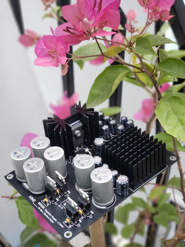

    79007637_1253656854826741_4562921642648403968_o.jpg em Giới thiệu với các bác mạch nguồn ultra low noise dùng lt3045 parallel 10 pcs cho dòng ra đến 5a, điện áp có thể cài đặt từ 1.8v đến 19v

    Quá ngọt! Làm phát 3 pcb cho 3 điện áp 12 5 3,3 thì bố đỉnh[emoji7][emoji7][emoji7]

    Bác @HNE giới thiệu chi tiết hơn về bo mạch như linh kiện, giá cả ... để anh em tham khảo

    Em có chút thắc mắc, thường e thấy khi sử dụng // từ 2 linh kiện thì phải match để chọn ra 2 lk cân nhau trước khi sử dụng để đạt thông số tốt nhất. Vậy 5 con như bác có làm việc match ko? Bác có thông số đo tải ở 5A ko ạ?

    Mạch này dùng tụ nguồn là tụ rắn có nội trở thấp, mạch nguồn gồm 2 tầng ổn áp, tầng đầu sử dụng là lt1083, ví dụ cần 5v out thì tầng lt1083 ổn áp 6v để giảm nhiiệt trên phần lt3045.tụ điện out là tụ rubycon nhiều tụ 100uF song song để làm giảm trở kháng đầu ra ạ.

    dạ, đúng là thông thường song song sẽ cần match linh kiện nhưng với thiiết kế của lt3045 thì không cần ạ, bản thân datasheet có đưa ra mạch với song song 4 pcs

    Bác cho biết bo này giá cả thế nào để ae tiện tham khảo?, thanks

    Mạch 5a này e bán giá 1tr8 ạ

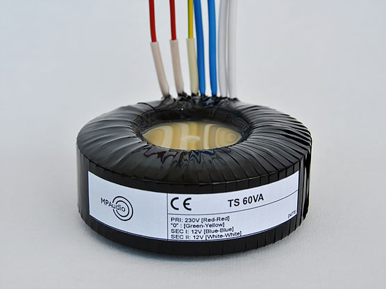

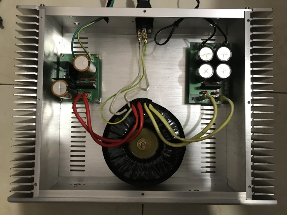

    Làm gần xong bộ nguồn còn phần giắc out mà còn dư cái ba , thấy có bộ nguồn này ngon cũng có ý làm thêm bộ nữa để dành . Bác HNE cho hỏi là bộ nhà mình đường in ác hay dc và mấy vol. Em có cái ba 150VA out 10,2V x2 có xài đc không.
    8FF14A2A-87E8-49F4-9195-0586593D678D.jpeg 97577342-5F5D-4990-9CBB-C89D55020B0A.jpeg

    Nguồn Bác quá ngon. Ra 12VAC mà Bác. Tôi có cục BA lấy của Bác Uy mới đưa sang cho Bác HNE làm.

    BA của bác ngon vì có lớp chống nhiễu ko như BA Ben. Nhưng 2 dg 12v thì ko dùng dc cho pc

    Dùng cho MS. Main mini ITX. Mua DC ra 12V cấp cho MS. Tôi đang dùng đây.

    Mạch của e là AC IN ạ, 10v x 2 điện áp hơi lửng lửng nhỉ , lắp 2 cuộn nôií tiiếp thì 12V DC out là cao , mà 2 cuộn song song 10v ra 12v thì thiếu mà 5v thì cũng cao . đẹp là ra DC 9v và DC 19v ạ . Nhưng muốn ra 5v hay 12v cũng dc ạ nhưng cần tản nhiệt tốt
