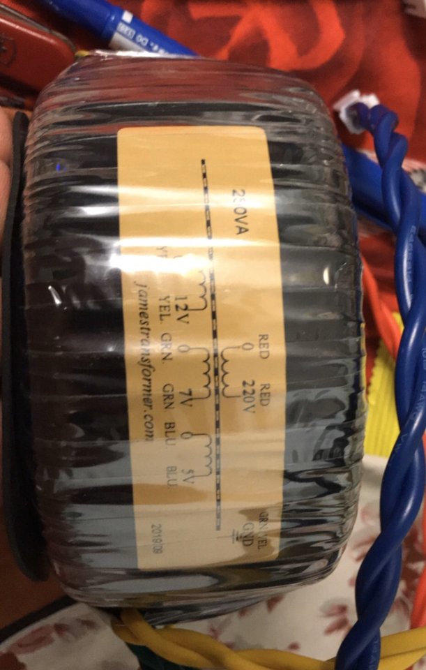

    Vậy chơi biến áp đặt riêng thằng james [emoji16][emoji16][emoji16]

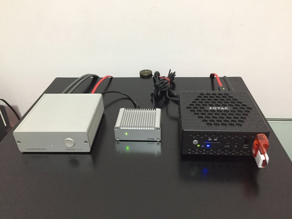

    Bộ nguồn 400VA ra out 1: 19VDC cho mini zotac.
    Out 2: 7VDC qua regulator ra 5VDC cho Dac lindemann
    Là cái em đang xài.
    Cái ba 150VAC out 10.2VAC là mua dự phòng định làm nguồn 7VDC cho riêng dac , đang muốn hỏi bác HNE xem có làm bo nguồn phù hợp không .
    ba này em đặt riêng bên Đức và 2 bo nguồn đang xài thì đặt linh kiện bên Mỹ về nhờ người hàn cho.

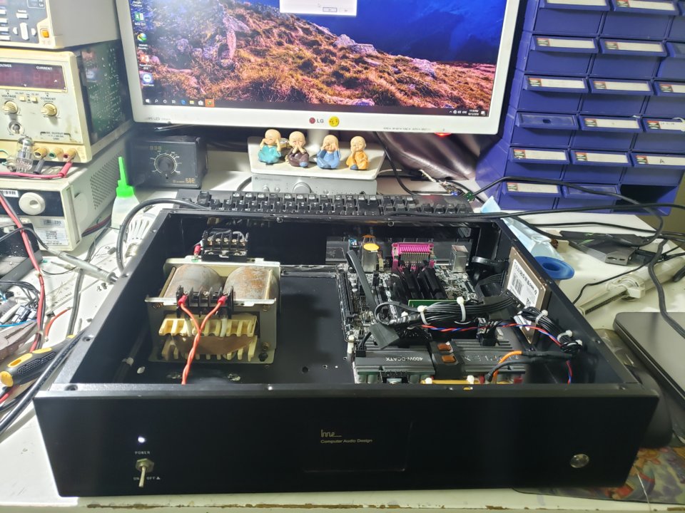

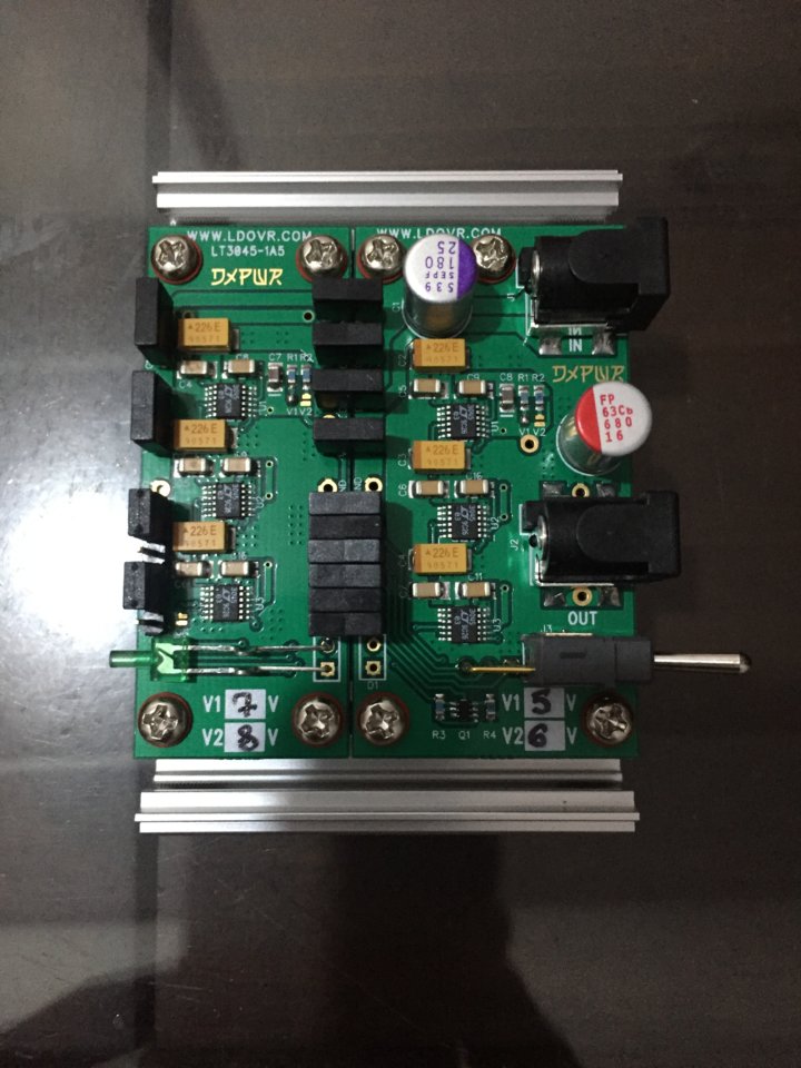

    20191225_233026.jpg main arsock j4005 chạy với HDPLEX 400W ạ,

  15. HNE
    HNE Advanced Members
    11/3/19
    325
    676
    Vừa xong khách bê mất rồi các bác ah. Kkkk

  17. HNE
    11/3/19
    325
    676
    Dạ bác, các đồ của máy tính khách tự mua ạ, còn đâu khâu gia công và nguồn e lắp ạ . Chủ yếu là e lắp mạch nguồn lt3045 cấp cho nó ạ .
