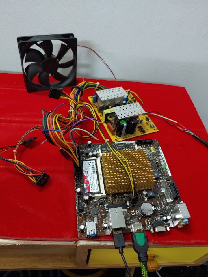

    e cũng có cấp -12v lấy từ nguồn xung nhưng nó cũng ko chạy, chắc do lúc đó chỉ cấp -12v mà ko cấp đường ground. Giờ chắc dùng nguồn PICO tháo bỏ các IC, linh kiện liên quan đến 3 đg 12,5,3.3v vì lấy từ nguồn Ben. bo Pico chỉ cấp những đg -12v, power good.... Có bác nào rành mạch Pico tư vấn e phát :)

    Em vừa hy sinh cái nguồn để test main Asus. Cắt dây -12v và power good main vẫn khởi động bình thường. Cắt thêm dây 5v standby thì hết kđ. Bài toán có vẻ trở nên đơn giản hơn.

    170
    134
    Sau vài ngày vật lộn cuối cùng e đã thu phục dc nó. Hậu quả là nghe hay hơn thấy rõ ;)
