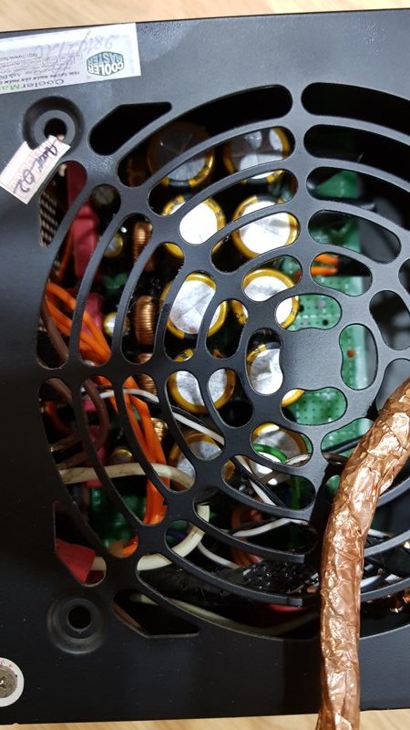

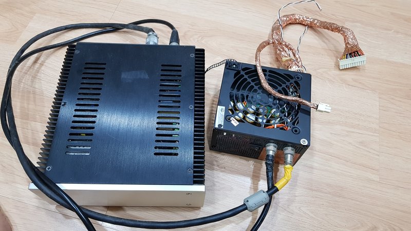

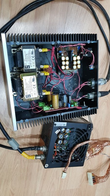

    Mình gửi hình bộ nguồn cũ của mình. Biến áp và board LT1083 để riêng 1 vỏ nhôm tản nhiệt. Chuyển sang case I7 qua lọc CLC rồi vào chân 4pin và 24pin
    Chơi 3045 không nổi đâu bác. Với cpu onboard 10W nếu là mình thì sẽ làm LT1083 sau đó đến LT1764 (nhiễu 40uV) là quá ổn rồi.
