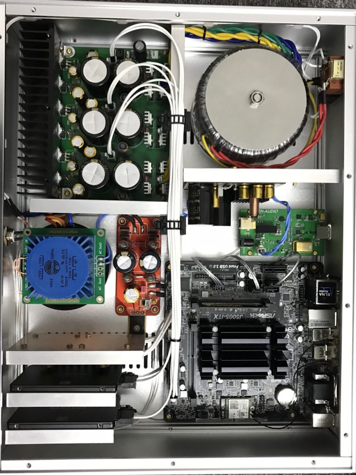

    Cpu j5005 bác ơi! C state e để nguyên mặc dù có hướng dẫn của AO 3.0 về setup trong bios nhưng e trả làm. Thấy làm nguồn rời cho ssd và usb cách ly hiệu quả hơn là chỉnh món đó.
    E đóng lắp từ đây [emoji16]

    Bố trí đẹp và chuyên nghiệp quá. Bác vẫn dùng dây mạ bạc xách tay gì đó hay thay dây khác rồi?
    panzer90 and tieuphi2006 like this.
  7. panzer90
    panzer90 Advanced Member
    20/3/16
    3.427
    2.188
    Hiện nay vẫn y nguyên như ảnh thôi ah. E đóng lắp chốt hạ rồi :))

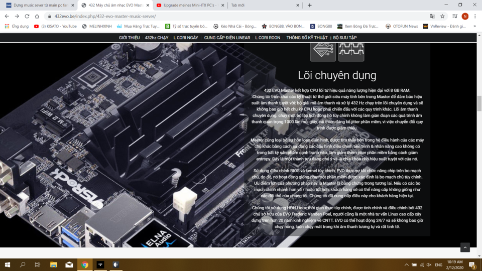

    Cả bộ MS + Nguồn Linear hãng chắc cũng Max.> Bản Master của hãng cấu hình cũng Same Bác Panzer.
    1. Main Asrock J5005 ITX
    2. Nguồn chạy ba nguồn rời( Bản Master mới có)>>nắn cầu>>Loc> 12v,5v,3v. ( Nếu dùng LT3045 Mình sẽ ngon hơn).
    3. USB cách li > DAC. Chạy HDH Linux. (Hình ảnh Main của Hãng đây.)
