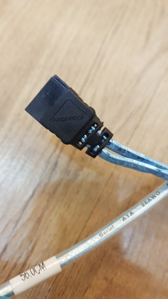

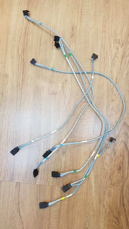

    Em đang có nhiều cáp SATA Amphenol hàng tháo máy chủ để phục vụ các bác chơi audio nhé =))
  8. thaibao23
    thaibao23 Advanced Member
    20/9/12
    478
    96
    Pm em giá 1 sợi với bác. Thanks

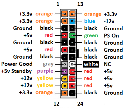

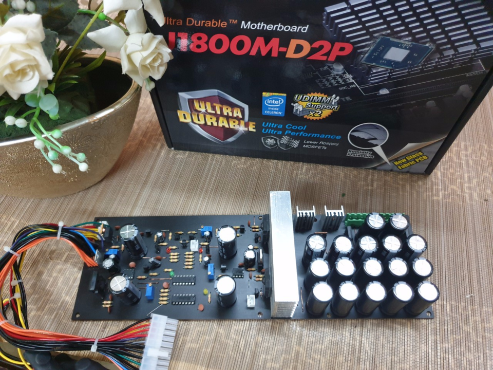

    Nếu như e muốn làm 1 nguồn linear có 2 đường ra 19v 5A và 12v 5A thì cần những gì nữa ngoài mạch nguồn Ben này bác nhỉ?

  15. hoang.duyvien
    hoang.duyvien Advanced Member
    6/4/08
    165
    191
    Nguồn này bác phải có 3 đường vào 12v,5v,3,3v có 1 cổng 5v cho usb cắm bên ngoài. Nguồn của bác ko dùng dc, or bác cấp riêng nguồn 3,3v cho main. Điện áp 19v cao quá bác giáp khuyến cáo là 17v

  16. panzer90
    panzer90 Advanced Member
    20/3/16
    3.427
    2.188
    Nguồn của ben đầu ra mặc định 12 5 3,3 tải mỗi đường tối đa 8A nhưng tản zin sẽ khá nóng, nếu tải tối đa thì cần mở rộng tản nhiệt
