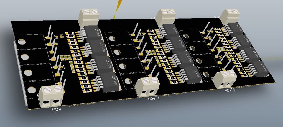

    88253646_1321982277994198_9079320543143919616_o.jpg Thiết kế này e đang thử nghiệm mỗi đường max 12a , và ghép chỗ IC này lại thì có thể đạt được 30A 1 đường .
    ngô Tấn Phong and chauphuong like this.

    Cậu đặt BA 3linear .Giắc 24 chân về chỉ cắm vào Main luôn cho nhanh.
