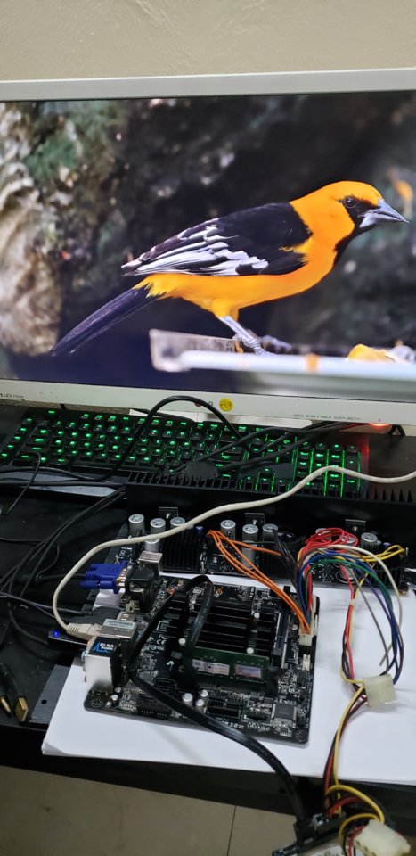

    20200319_200337.jpg j5005-ITX với nguồn Linear LT3045 e báo cáo đã chạy tốt ạ .

    Cậu cho Báo cáo cụ thể đi. Có mấy PCB. > 12v,5v,3.3v? Công suât W? Thick hợp với Main dòng gì? Có BA nguồn kèm theo k? Nếu cắm được như HDPLEX 400W thì quá ngon đấy. Trên vỏ của HD nó cũng ghi Linear LT3045.. Phiên bản Việt mà ngon là triển thôi..Vì rất nhiều NAS, Router, MS, DAC... cần dùng nguồn linear.. Hi

    Dạ a , e đang test kiểm với main j5005 ,mỗi mạch e làm là dc max 7a nhưng như với j5005 chạy có vẻ ko hết bao nhiêu dòng a ạ .

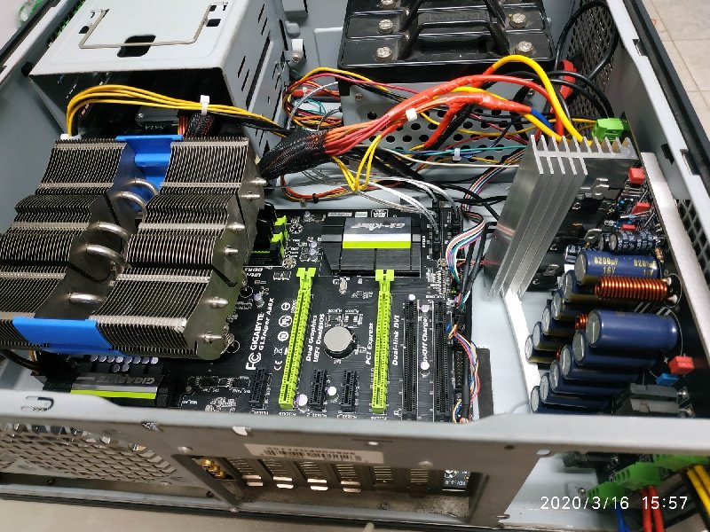

    Em đang chạy thử bộ Nguồn 3 đường ổn áp này với Main A88X Gigabyte, CPU A7600 8GB RAM, 1 ổ SSD mà nguồn rất mát, chỉ hơi ấm ấm.
    Em chạy liên tục 12 tiếng liền, bác nào ở HN có thể qua giao lưu, em rất mong muốn được thử trên các loại main khác nhau xem ntn.

    Nhìn bộ bác chất quá. Cs được bao nhiêu A. Nếu chơi mays main loại này cần cs lớn cho 12V nuôi Main và Cpu, 12V-30A, 5V-10A .3,3V-5A là ok nhất

    Em cảm ơn Bác, em chưa đo thử nhưng đọc thông số kỹ thuật thì với 4 tụ Panasonic 8200uF thì chịu dòng gần 10Ampe cho mỗi đường cấp nguồn Bác ah. Nếu cần dòng lớn hơn thì chỉ cần thay tụ và biến áp có CS lớn hơn là được ạ. Em đang chưa có tụ dung lượng lớn nên không thử tải được, em có chạy thử 3 loại main em có thì đều OK hết.

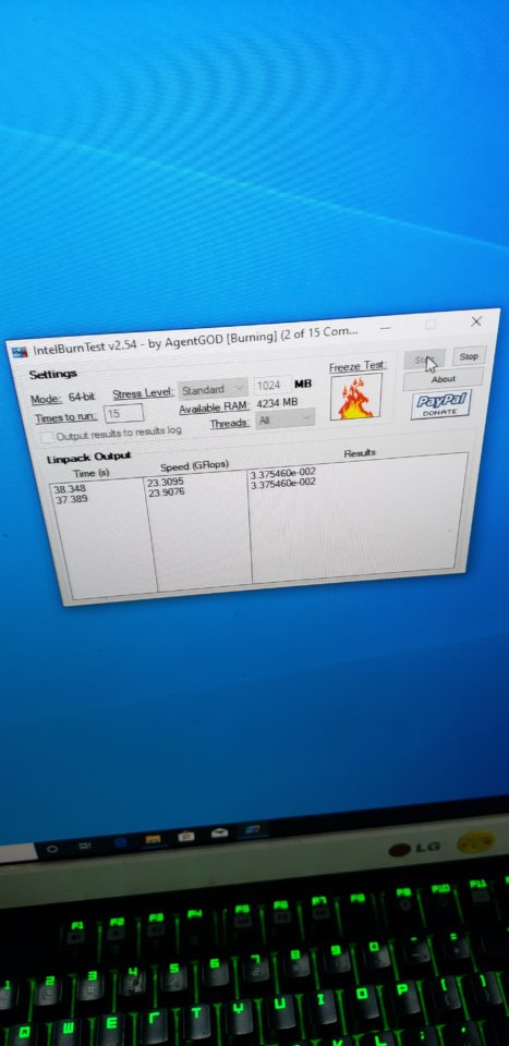

    E còn cho play nhạc 3 ngày liền á [emoji16][emoji16][emoji16] mà bác nên stress test bằng prime95 (nếu intel thì xài intel burn test cũng đc) khoảng 20-30p để cpu hoạt động hết cs rồi đo điện áp xem trồi sụt tnao, tản có nóng lắm ko? chứ chỉ play nhạc đến lúc dùng tác vụ nặng vdu như up pcm lên dsd cpu ngốn điện lớn nguồn ko đủ tải lại sập phát rất mất hứng nghe nhạc, lúc đó chỉ muốn đáp hết đi thôi.
    Mà khuyên bác: nếu thk cpu đời cũ thì nên xài intel, còn đời mới thì chơi amd tạm ổn (ryzen trở đi), vì amd cực hay lỗi màn hình xanh và kén ram, đến thời ryzen bh vẫn cứ thi thoảng ẩm ương vài con kén ram :d đag nghe nhạc mà oạch cái màn hình xanh thì ... buồn lắm ah amd chỉ đc mỗi cái rẻ [emoji16][emoji16][emoji16]
