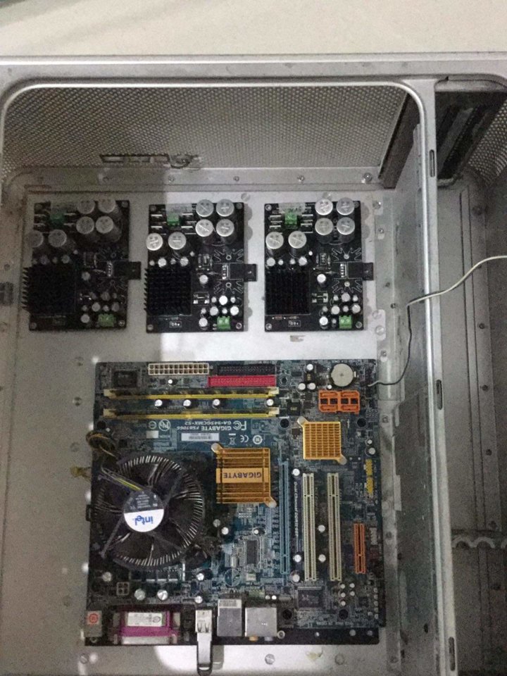

    676
    received_2625767267671371.jpeg có 1 anh chạy main này với 3 mạch LT3045 5a của e , trc thấy a ấy báo là chạy ổn định và lên vỏ nhưng lâu rồi chưa thấy báo hoàn thiện nên chưa rõ sao .
