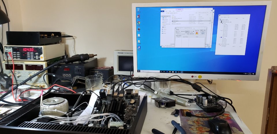

    20200325_102859.jpg e đã cho chạy với 100% CPU trên main j5005-itx . Mạch lt3045 // có thể đáp ứng hoàn toàn dc main j5005 nói riêng và main fanless nói chung .

    20200325_102903.jpg chạy vs 100% CPU,

    Áp 3 nguồn cực ổn định,chỉ giao động trong phạm vị 2 đến 5 mv

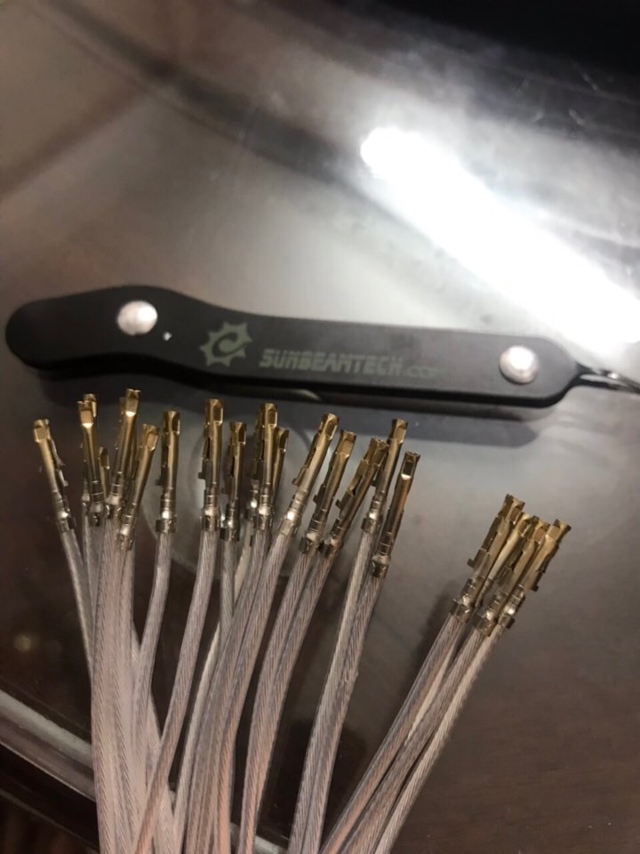

    E chơi dây đầu cos 24pin mạ vàng [emoji16]

    Em cũng đặt mua riêng giắc mạ vàng, kềm bấm chuyên dụng hẳn hoi nhưng thời gian đầu chủ quan và chưa có kinh nghiệm nên ko làm chuẩn chỉ như đồ hãng được :rolleyes:
