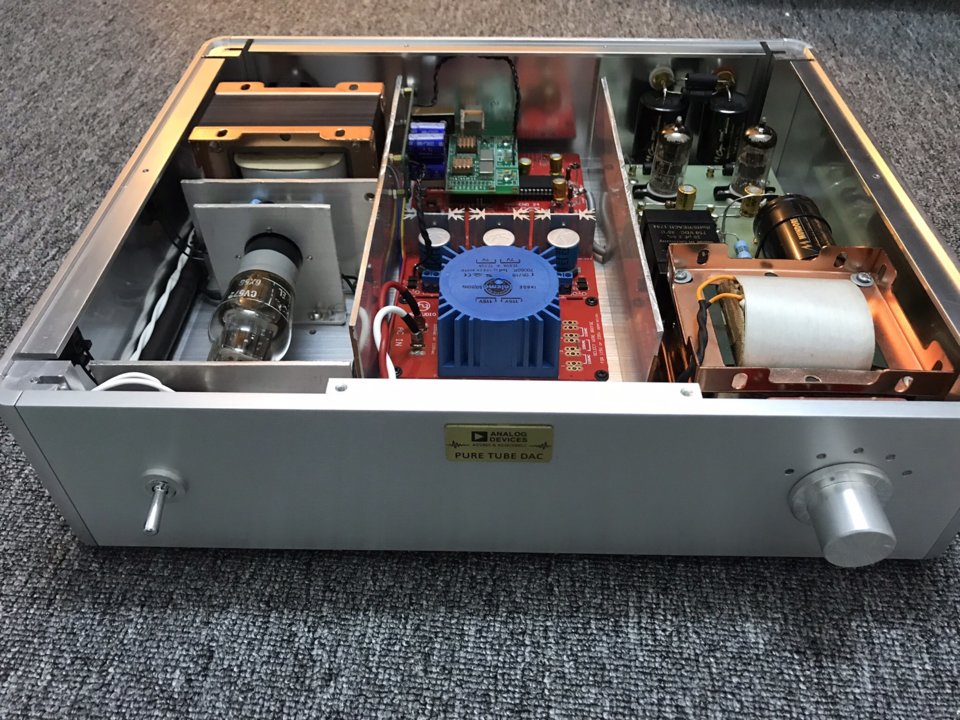

    Nhìn cái DAC bác làm gọn gàng sạch đẹp chẳng thua gì đồ hãng. Cái nhãn AD bác mua ở đâu vậy?

    Ah tem đồng đó là a bạn e lão đặt bác ah, lão cũng chơi dac này nên e xin ké đc 1 suất tem đồng.

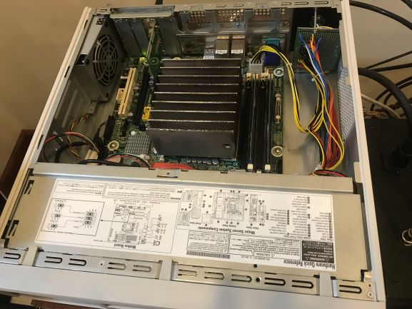

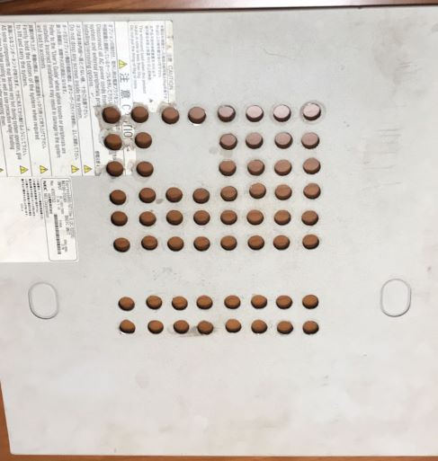

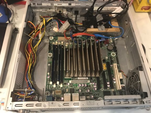

    Em thì chế cháo đơn giản cho con Nec server
    Nhưng phải đục mấy cái lỗ trên nóc, bỏ tất cả quạt, chạy cả ngày không thấy tèo

    Bác cho cụ thể hơn về kích thước tản, tản nặng bn ah :d nhìn rất hay đó bác. E rất thk :d mà ko biết con cpu bác xài là con gì? Và nhiệt độ cpu sau khi chạy cỡ 1h với ứng dụng bthg và sau chạy 1 lượt intel burn test là bn??? Bác cung cấp ae vài thông tin để tham khảo nhé

    CPU dùng Xeon E3 1240 V2, kích thước tản hình như 7x9cm, cao cỡ 7 cm, sau vài giờ nghe nhạc nhiệt độ CPU khoảng 60 ~ 70 độ, còn nếu lắp cho con core i3-7100 sờ vào chỉ hơi ấm ấm sau khoảng 1 giờ nghe nhạc.

    60-70 độ thì e nghĩ hơi có vde đó ah do là đời ivy bridge công nghệ cũ 22nm nên tỏa nhiệt khá n, có lẽ cần tản to gấp đôi nthe. Còn i3 7100 kaby lake 14nm rồi nên toả nhiệt ít hiệu năng cao :d nên xài tản nthe là quá ổn.
