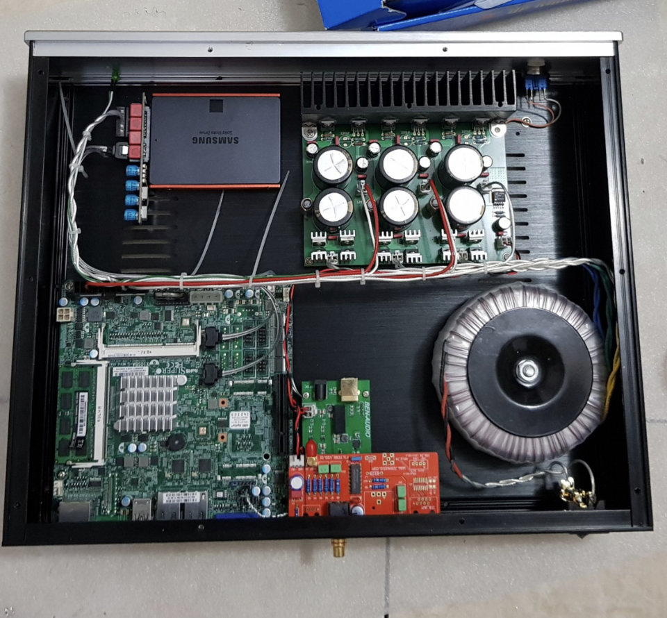

    IMG_5063.JPG Chân thành cảm ơn bác @panzer90 đã giúp đỡ cho mình hoàn thiện ms, chạy ngon rồi bác ah. Tét âm thanh thì đợi hết phong toả dịch, e đã hẹn 2 bác tụ tập so sánh rồi :))

    Ẹc.. cái mainboard ngon đậy anh..

    Chúc mừng bác đã có ms covid (vì sinh ra trong mùa covid) [emoji16][emoji16][emoji16]

    Nhiều đất trống quá a , chắc chỗ trống đó sinh ra để mấy em LT3045 nằm vô rồi :D:D:D

    Được nghe ms của bác Penzer90 có 3045 cho usb và ssd rồi ạ. Hay hơn của em, chính là em muốn làm theo như thế đấy. Hình như bác chuyên về bo 3045 ở hà nội phải ko ạ? Nếu đúng bác cho em sđt đến giao lưu

    Bác thấy e nối dây lem nhem ko? Hết dịch sang ăn vạ bác tiếp để kiếm dây cấp cho usb :d

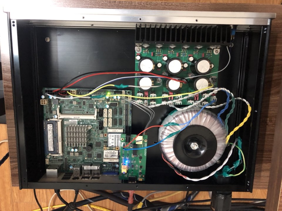

    Em cũng có 1 em MS giống bác nhưng xuất ra Coaxial và Usb nữa, em không biết build nên nhờ luôn bác Giáp mất 45 ngày mới xong do dịch phải chờ linh kiện board Coaxial về khá lâu

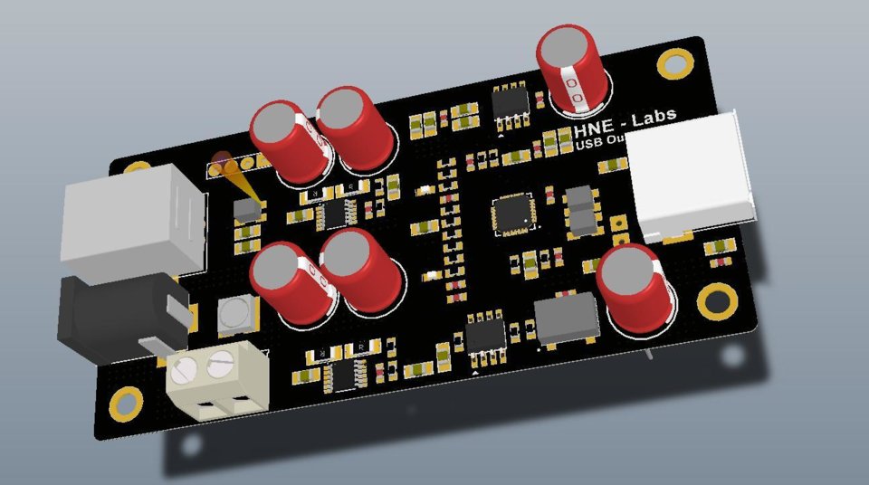

    IMG_20200411_122500.jpg hihi , tranh thủ dịch e vẽ boar USB cho các a chơi ạ , nguồn chạy e cho sài LT3045 luôn ạ , clock NDK nz2520 ạ . Hàng đã được đặt các bác đợi e vài bữa nhé

    325
    676
    Đính chính thông tin với cả nhà là boar USB của Ben ko hề có cách ly các bác ah . Thông tin cách ly lag sai ạ
