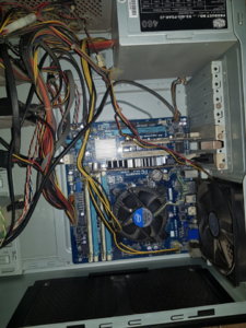

    E chuẩn bị làm 1 MS ra trò nhưng tay nghề của e ảo lắm:confused:. Giờ còn cái PC cũ ít dùng tính làm chạy trước nhỡ hư xấu cũng kg sao. Sau này thành thạo hơn thì đầu tư chuẩn luôn ah
    Hình, thông số nè
    Cpu i3, kg nhớ đời nào vì mua lâu lắm rồi
    Chip BA75
    Ram 4gb
    Nguồn Ben
    Ổn kg các bác?
    tieuphi2006 likes this.
  15. panzer90
    panzer90 Advanced Member
    20/3/16
    3.427
    2.188
    bác đặt biến áp xuyến chỗ a phương ấy e thấy ổn, mỗi tội trong nam. Nhưng ship bh cũng nhak ý mà bác :D
    nếu ko xài nguồn -12 thì chơi tốt bác ah:D thường dòng main cổ ntn hay xài -12v lắm :( muốn test bác rút chân nguồn -12v trên giắc atx ra rồi cắm vào khởi động máy xem lên hay ko? nếu lên thì chúc mừng bác main chỉ xài 3 điện áp là (12 5 3,3).
    nguồn full atx ko có j ghê gớm cả về cơ bản chỉ có 3 điện áp (12 5 3,3), một số main cổ mới có -12v.
    ý e là bác cho thông tin cụ thể, ảnh ọt cụ thể phần nguồn để ae coi chút chứ :D
    vdu: xài oam hay jfet để lái sò...
    e thấy nhìn qa qa ảnh thì thấy có 3 đường nắn lọc thô độc lập nhưng đên đoạn ổn áp thì một bên nguồn xài 2 opam, một bên lại xài jfet ??? ko rõ là 3 đường áp này có độc lập nhau ko ? và có cùng schematic ko ? và điện áp ra thì có thêm -12v ko?
    Bác nên cho ae thông tin cụ thể chút :D
    Ps: e thì là gà văn mờ ko phải thợ, e là người dùng ah :D
    tieuphi2006 and chuvanvu like this.

    Vậy là nguồn ben đủ dòng cho cpu core I3 à ?
  17. panzer90
    20/3/16
    3.427
    2.188
    Ko phải đủ dòng hay ko? Dòng thì tải thoải mái tải 8A mỗi đường áp nhưng nguồn linear hiện nay chỉ làm 3 đường điện áp là 12 5 3,3 và bỏ đg -12v (vì hiện nay main đời mới đều bỏ -12v) ko liên quan đến vc xài cpu j. Dòng main sxuat gần đây đều ko sử dụng điện áp -12v (chỉ sử dụng 12 5 3,3).
    Main bác cũng lâu lâu r giga b75m d3h (sk1155) ra đời vào khoảng những năm 2014 nên e đoán vẫn sử dụng -12v nên bác ktra bằng cách cấp nguồn xung bthg và bỏ chân -12v để ktra xem main mình ntn. Còn nguồn ben hay nguồn linear của ai thì cũng thường chỉ cho ra 3 điện áp cơ bản lad 12 5 3,3 vì bh main mới chả ai còn dùng điện áp đó nữa [emoji28]
    tieuphi2006 and chautranthanh like this.
