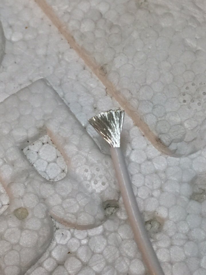

    Bác có đi dây bạc ng chất không? Nếu có xin bác cho biết có tác động tốt nào đến chất âm của dây bạc, bài viết trước bác có đề xuất đi tụ kẹp, mong bác cho thông số cũng như cách mắc để những người gà mờ như tôi hiểu thêm đôi chút. Cám ơn bác chủ về những bài viết vừa hữu ích vừa thẳng thắn, chúc bác s khoẻ.

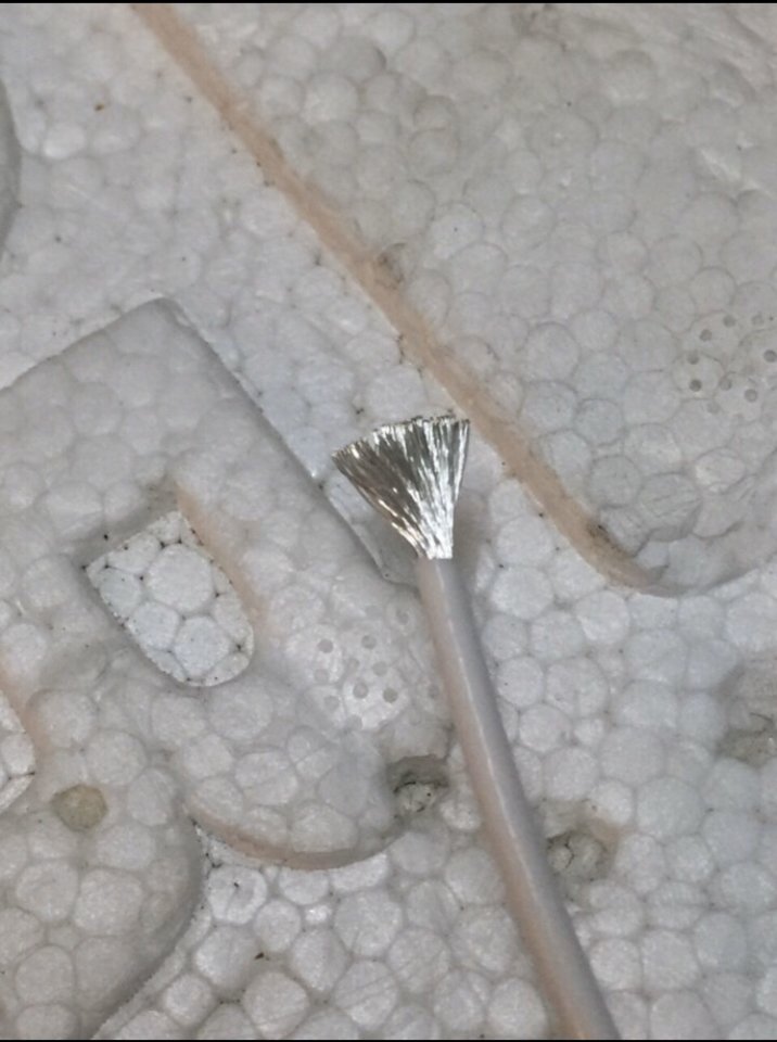

    Dây mạ bạc trong đó cũng là dây mạ bạc bthg thôi bác, sau này e đã chuyển qa xài toàn bộ dây DC bằng dây mạ bạc lõi tơ mịn 7N của mẽo tiếng cải thiện rất tốt (do trc đây xài minipc với nguồn ổn áp đơn đã thử thay dây này thấy rất hiệu quả) như ảnh
    Về vấn đề tụ kẹp thì e thường thấy các nguồn họ kẹp 1 con tụ 0,1uf // tụ hoá đầu ra (tụ cấp trực tiếp cho thiết bị) làm cải thiện chất lượng tụ về âm thanh nó cải thiện dải cao khá tốt. Vdu như taiko exteme họ dùng toàn tụ mundorf AG nhưng vẫn kẹp thêm deuland cast. Và thực tế tụ này ảnh hưởng kha khá đến chất âm đó ah. Trc e cũng vọc vạch con nguồn china cấp cho minipc thay tụ kẹp mundorf superme thường vào (tụ zin wima đỏ) thấy cải thiện khá n. Nên tụ kẹp phải tốt hãy kẹp còn ko thì tốt nhất tháo ra [emoji28]

    Adjustments.JPG pm bác Panzer90 share em ít dây hjhj :d

    Dây hookup xịn bán đầy mà bác. VDH 16, 14 awg, DHlab, Cardas,...Kg có việc gì khó, chỉ sợ kg có. ..:p

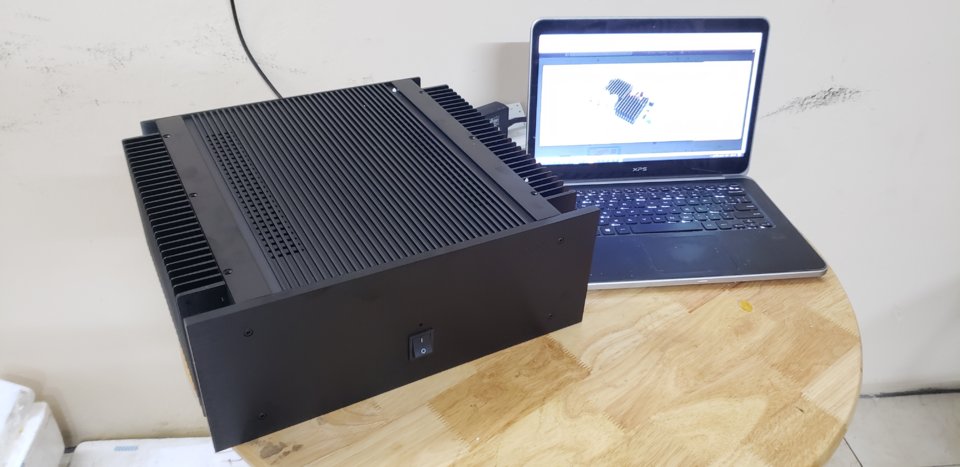

    20200417_180727.jpg 20200417_165500.jpg e lại có đồ chơi để tiếp tục cách ly ngâm cứu ạ

    Cục than đen xì bác ah :v :v

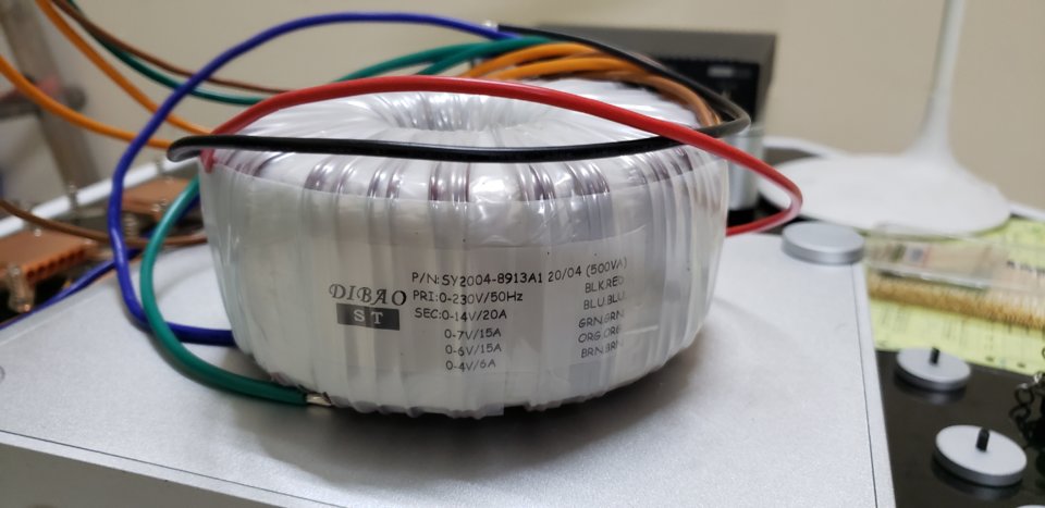

    20200417_190652.jpg E tập tành uốn đồ chơi ạ .

    Case bao tiền đấy bác? Đẹp quá

    Cục than nhìn gấu quá.

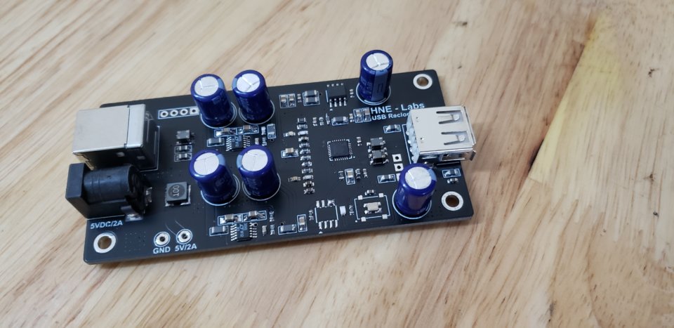

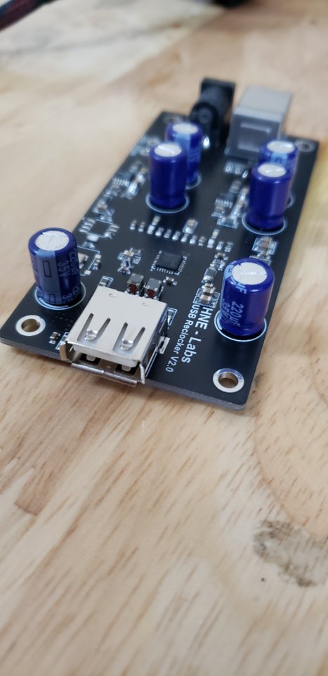

    20200501_232526.jpg 20200501_232553.jpg HNE xin giới thiệu cùng cae nhà mạch USB do bên e phát triển , mạch được thiết kế toàn bộ chip và clock trên mạch chạy LT3045 chia làm 2 đường riêng , TCXO NDK 24Mhz được chạy 1 đường nguồn 3,3v riêng và chíp chạy 1 đường 3.3v riêng . Điện cấp mạch là 5v 2a .

    Cho A hỏi chút.. Nguồn cấp 5v/2A ? Là DC or AC.. Nếu DC ? Lọc thêm tầng đầu hay lấy thẳng 5vdc từ cổng USB trên Main?. Hi

    đc đấy e! nhưng thiết kế pci sang usb như jcat đi làm usb sang usb thì tín hiệu vẫn bị qa con ic và clock bẩn trên main :D vốn từ đầu nó đã méo ở đó thì chơi con này chỉ là cách nhỡ thoai :( lót dép đợi pci sang usb chứ jcat chát qa

    chạy DC và chạy điện ngoài. cái nữa ko ăn đến 2A chắc 1A quay đầu

    Dạ a , cấp 5v DC nguồn ngoài vào a ạ .

    Bo usb này là reclock có luôn cách ly không bác?

    chào a ! mạch usb này là reclock và ko có cách ly ạ , hiện ở Việt Nam có sản phẩm mạch usb bên Ben báo là cách ly là hoàn toàn sai ạ , và các mạch cách ly dùng IC ADuM thì chỉ dc tốc độ 12Mbs ko chạy dc nhạc chất lượng cao như DSD .
