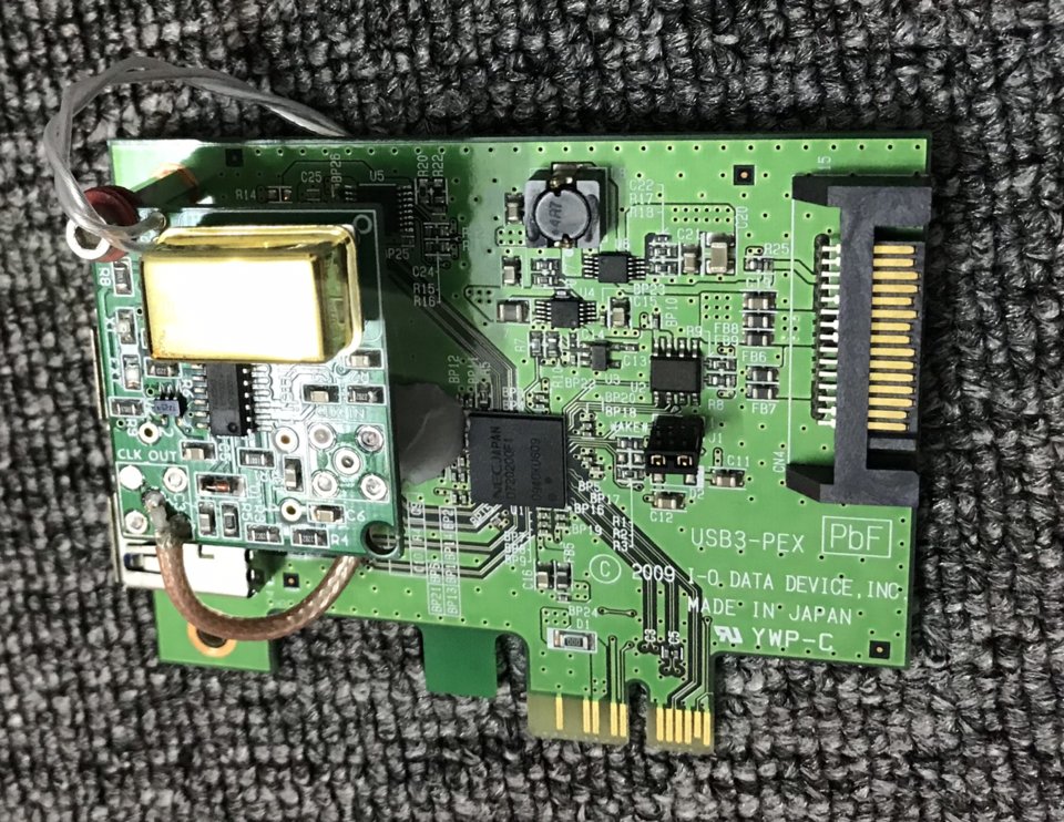

    Vậy ben hay của chú đều ko có cách ly và chỉ là usb reclock. Vậy đành chơi pci sang usb mới triệt để đc, đúng như hướng jcat đã làm vì kiểu gì tín hiệu usb cũng đã bị xử lý qa con clock và ic bẩn trên main dù re clock thì cũng chỉ đỡ phần nào chứ ko tuyệt đối đc, pci sang usb mới đảm bảo đầu nguồn của tín hiệu và ko bị xử lý bằng con ic và clock bẩn trên main.
    Nhưng có điểm dở là nếu xài pci sang usb loại thường (ko chạy nguồn rời, ko có clock ngon) thì còn dở hơi hơn cả usb reclock :)) thế mới đau (cái này e thử rồi). Còn nếu chơi đc pci nguồn rời và mod clock thì lại ngon hơn n so với usb reclock như thằng paulpang đã làm :d và vdu ntn chẳng hạn [emoji16][emoji16][emoji16]

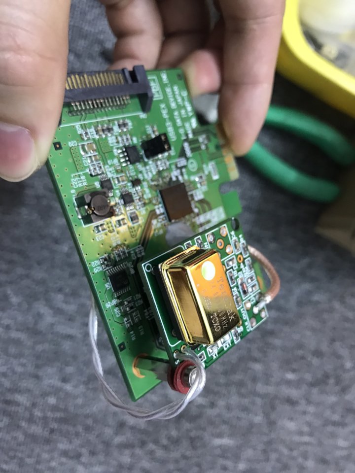

    Vài hình ảnh của paul pang :d một loại xài tcxo một loại xài ocxo
    tieuphi2006 and ngô Tấn Phong like this.
