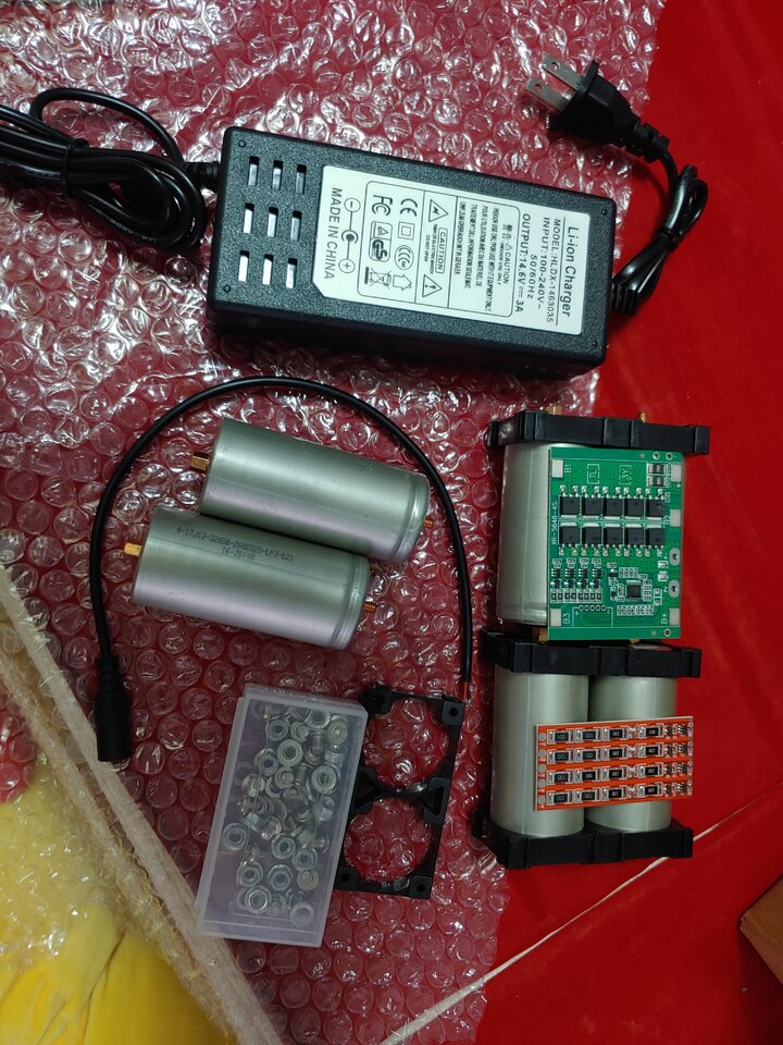

    Chuẩn bị đồ ăn thức uống cho e MS sắp về [emoji16][emoji16][emoji16]

    nguồn pin Lifepo4 và UltraCap đang rất hot.

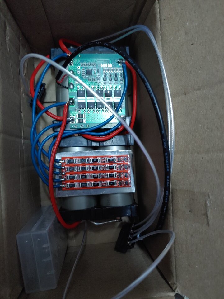

    Với MS Gia Huy e không bàn về chất âm nhưng về vấn đề kỹ thuật thì mọi ng sẽ thấy là MS GH sử dụng là 8 pin Lifepo4 (3,2V 1 pin ) , 2 khối pin này đảo cho nhau nên áp được sử dụng dơi vào tầm 13v . received_198305938601407.jpeg
    Xong qua khối mạch nguồn này và ko hề thấy có tản nhiệt ( linear chắc chắn cần có tản nhiệt) nên e đoán khả năng là DC DC switching ra các điện áp 12v 5v 3.3v
    Về mặt kỹ thuật rõ ko khác gì việc dùng 1 chiếc laptop loại bỏ quạt và màn hình hoặc 1 chiếc Nuc intel cấp điên ngoài bằng pin cả .
    Ai quan tâm vấn đề MS GH thì cùng bàn luận về các vấn đề kỹ thuật nvay > liệu giải pháp pin như này có thay đổi đáng kể dc chất âm như quảng cáo .

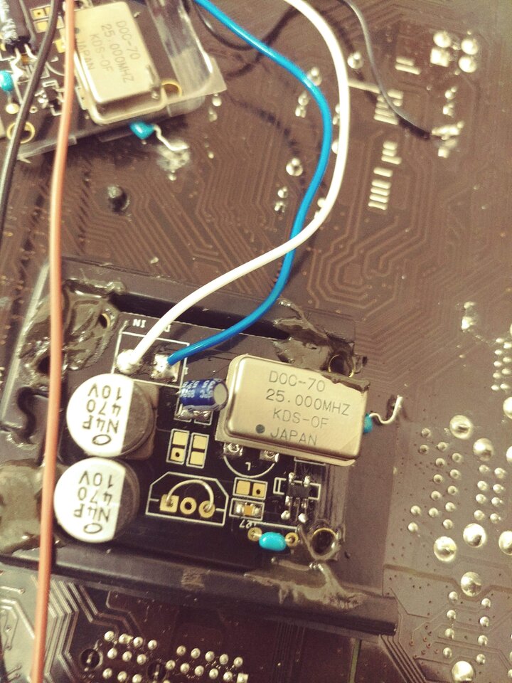

    received_467603937731832.jpeg clock độ main của MS GH

    Nhìn pcb clock gắn vào nhựa rồi gắn lên main bằng keo epoxy có vẻ nản :( mà con clock kia thì có lẽ ko ổn lắm mặc dù có chữ japan [emoji23]
    Trc nguồn dc dc switching bh chỉ thay biến áp bằng pin thôi.

    Chắc là có bí quyết gì đó mà e chưa tìm ra được , chứ nếu chỉ vậy thì ae biết phải làm gì rồi đó , kiếm chiếc laptop về phá ra bao rẻ
