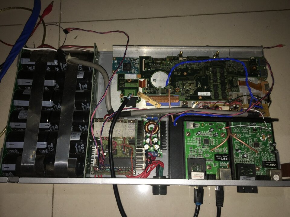

    1850F841-4616-4BA2-9E25-1C7E72376D33.jpeg con music server tất cả trong một gồm pc, sw, fmc, clock ocxo đều được cấp nguồn bằng một bộ siêu tụ nhưng vẫn làm việc ổn định.
