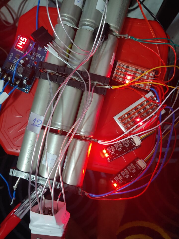

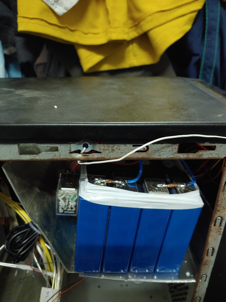

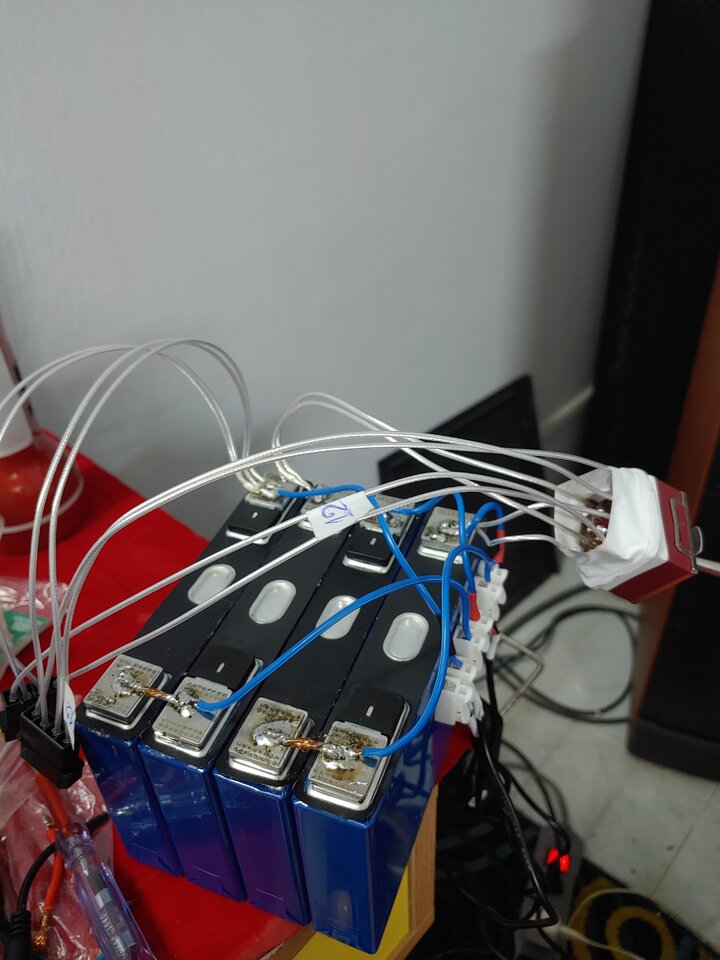

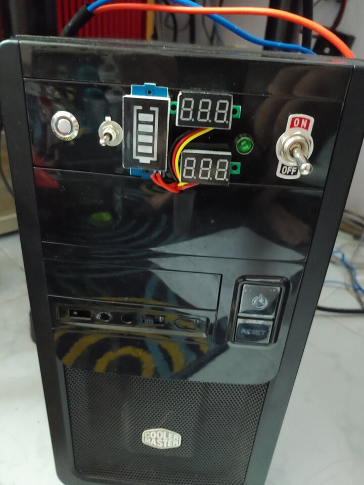

  17. ko853
    ko853 Advanced Member
    14/9/12
    170
    134
    Chuẩn bị sang năm mới rồi, bác có cho ra lò món gì mới chưa?
    Riêng trường hợp của mình thì thấy dùng pin tốt hơn siêu tụ nên vừa hoàn thành bộ pin version 3 để chơi tết.
    Ưu điểm lớn nhất cua siêu tụ for audio là dòng xả lớn nhưng trường hợp này lại là nhược điểm do phải dùng mạch hạn dòng nên nội trở tăng và lây nhiễu từ mạch. Trong khi pin thì cấp trực tiếp nên sạch hơn và dòng xả của pin cũng lớn từ vài chục đến vài trăm Ampe rất dư giả cho audio.
    Bộ pin của mình dung lượng lớn nên dùng được cho PC+Dac+SW trong thời gian lâu mà ko cần dùng 2 bộ song song tiết kiệm chi phí và không gian, ko cần dùng mạch điều khiển và relay nên ko tăng nội trở và nhiễu từ mạch (ưu điểm hơn bộ pin của các hãng MS đang dùng).
    Nội trở của pin cũng nhỏ hơn siêu tụ nhiều cũng là 1 ưu điểm lớn cho audio.
    Nhược điểm duy nhất của bộ pin mình là tránh để nó xả cạn. Nhưng vì dung lượng lớn xài dc 8-10 tiếng mỗi lần sạc đầy nên ko lo. Ngoài ra còn có đồng hồ hiển thị volt và dung lượng pin (có công tắc on off để tắt khi muốn ko phát sinh nhiễu) để theo dõi khi cần.
    Chế độ sạc thì bán tự động. Nhấn công tắc bộ pin sẽ dc sạc và tự câng bằng, khi đầy sẽ tự Off toàn bộ hệ thống, luôn cả cục sạc để tiết kiệm điện.

  19. ko853
    14/9/12
    170
    134
    Tưởng bác dủng mạch hạn dòng trên đường cấp điện để ko làm giảm tuổi thọ linh kiện phía sau nó như các ampli hay dùng soft start.
    Nội trở tụ mình thấy ng ta đo tầm 19 mili Om, trong khi pin mình đo chỉ 0.8.
    Dòng xả dù có lớn nhưng đi qua relay chỉ tầm 10A nên cũng ko ý nghĩa, trừ phi bác dùng relay 100A. Nhưng dòng xả tức thời của pin cũng vài trăm A nên dư dùng cho audio rồi bác

  21. ko853
    14/9/12
    170
    134
    Pin thường phải dùng mạch bảo vệ sạc, xả và cái khó nhất của pin là cân bằng điện áp các cell. của mình ko cần mạch bảo vệ mà vẫn an toàn tuyệt đối và pin luôn cân bằng. Tùy vào thiết kế của mỗi người thôi.

  24. ko853
    14/9/12
    170
    134
    Đây bác.
    Nối tiếp 2 cell trở lên là phải cân bằng rồi chứ đâu phải 3 cell bác, nhưng mạch cân bằng nó cũng có nhược điểm nên mình đang bỏ ko 4 cái ko dùng. Thiết kế của mình nối tiếp 100 cell cũng ko cần mạch cân bằng vì nó tự cân bằng :rolleyes::rolleyes:
