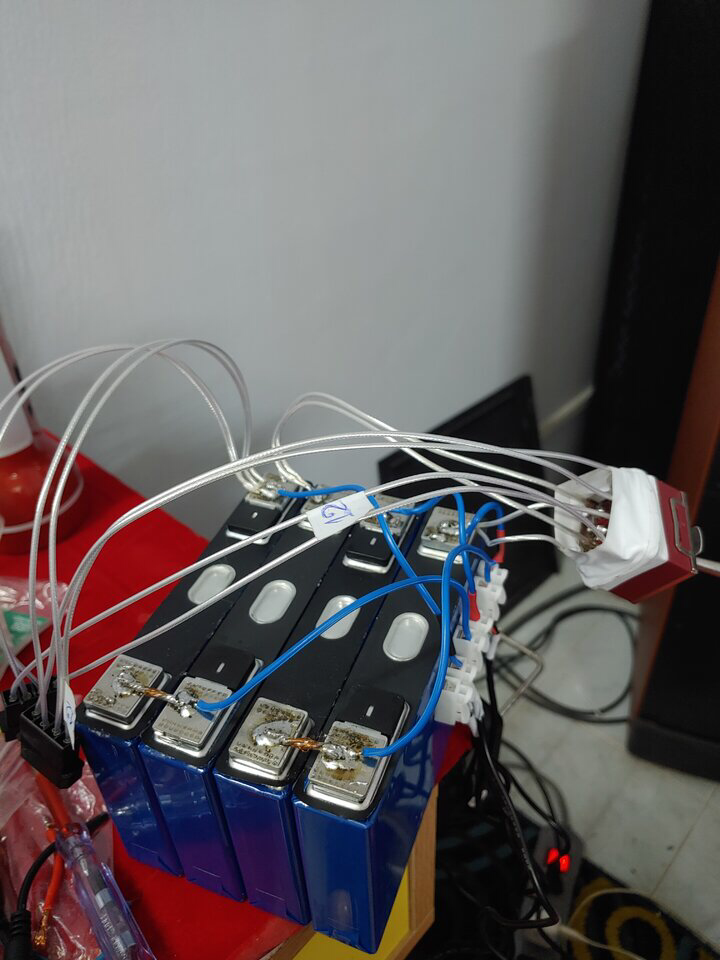

    Hi. Có vẻ nghi ngờ thì phải.
    Đã nghịch thế này (khi nạp thủ công 4 pin):
    - dùng 1 nguồn ổn áp DC 3,6v ~ 15a lắp 4 cái pin vào 4 cái công tắc 6 chân 30a (2 chân giữa vào pin, 2 chân điểm trên nối 4 công tắc // nhau vào nguồn nạp, 8 chân dưới của 4 công tắc mắc nối tiếp nhau vào tải xả).
    - Khi xạc gạt 4 công tắc lên trên để cùng lấy 3,6 v vào 4 pin, pin đầy trước hay đầy sau đều chỉ dc 3,6v.
    - khi xả gạt 4 công tắc xuống dưới, lấy 4x3,6v nuôi tải.
    Pin cân bằng không cần mạch nào.

  8. ko853
    ko853 Advanced Member
    14/9/12
    170
    134
    Nên dùng cục sạc chứ đừng dùng mạch sạc và bác dùng 1 hoặc 2 relay cách ly sạc với pin là ok. Khi nhấn công tắc thì relay đóng kết nối sạc nối với pin. Khi Off hoặc pin đầy thì relay tắt cách ly sạc với pin.
    Cách này pin sẽ đi qua nhiều công tắc, tăng nội trở nghe sẽ dở hơn so với bình thường

    Cách ly thì phải @oneclicklogin ơi (ảnh có cái công tắc đảo chiều 6 chân).
    Hi hi, thiết kế cũng nhiều mức mà.
    “Tạo ra một quy ước nhằm tạo dựng một đối tượng, một hệ thống” đã là thiết kế rồi.
    (wikipedia VN)
    Cách lắp của @ko853 dùng đc, đủ trải nghiệm cái mới, phù hợp với ai muốn thử dùng (hồi mới mua tụ mình cũng lắp tương tự). Trước khi xuống tiền mua hay bỏ thời gian làm bộ nguồn các bạn cứ áp dụng vì nhanh chi phí vừa phải được thử sớm cả 2 kiểu lưu trữ (pin, tụ) từ đó quyết định phù hợp miễn chọn đc cái mình thích là vui thôi.

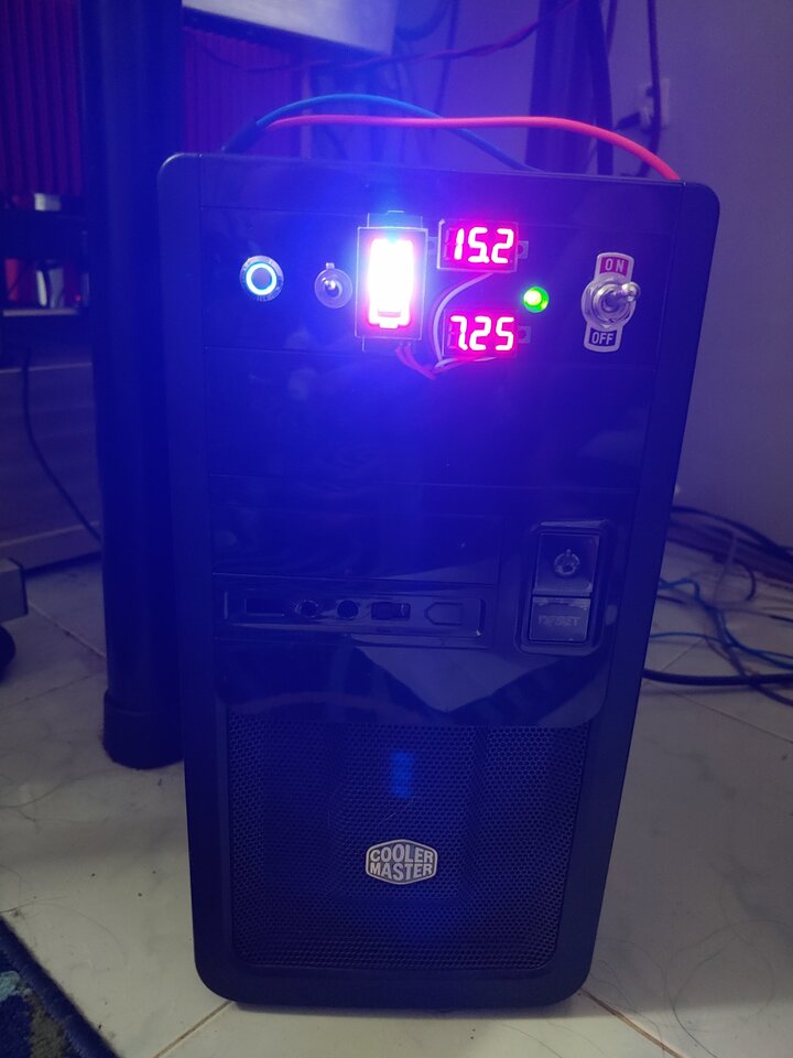

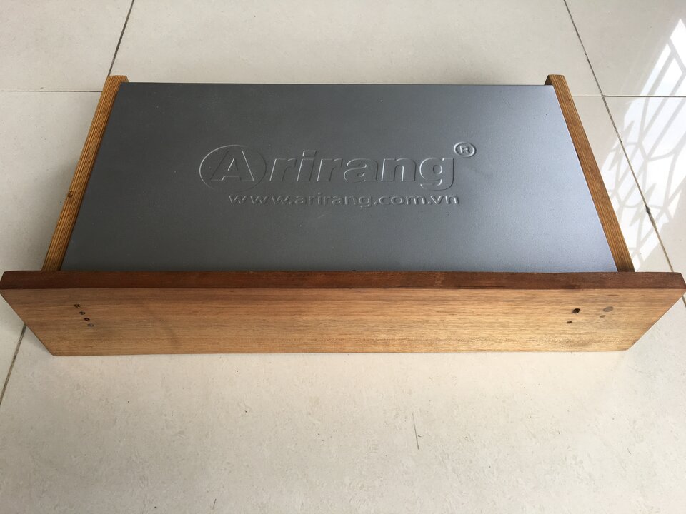

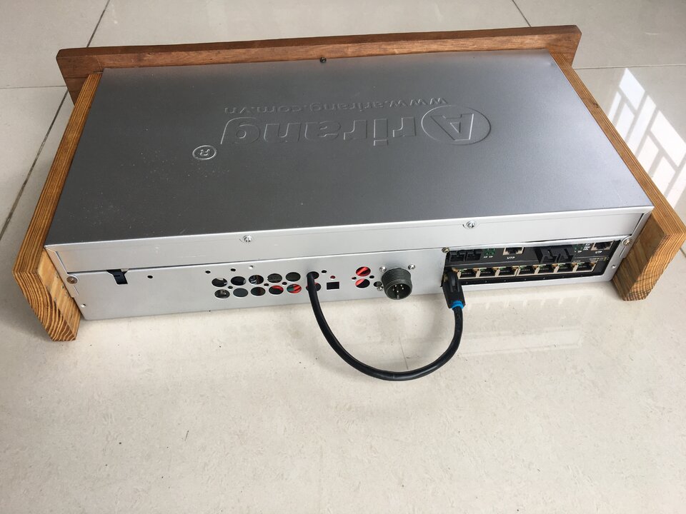

    9598F401-6E03-46B1-9710-890700459689.jpeg 24CF1493-26B9-49CE-B76E-97B3CB8C56D4.jpeg
    Tranh thủ mấy ngày nghỉ Tết hoàn thành dự án music sever chạy siêu tụ cách ly quang. Topic hôm trước bị mất bài nên đăng ké!

  23. Ngoc2
    Ngoc2 Advanced Member
    21/3/17
    1.566
    820
    Tay này quá liều:p, Tết chốn giúp vợ làm cơm đi cầm mỏ Hàn giờ còn “giám khoe”. :D
