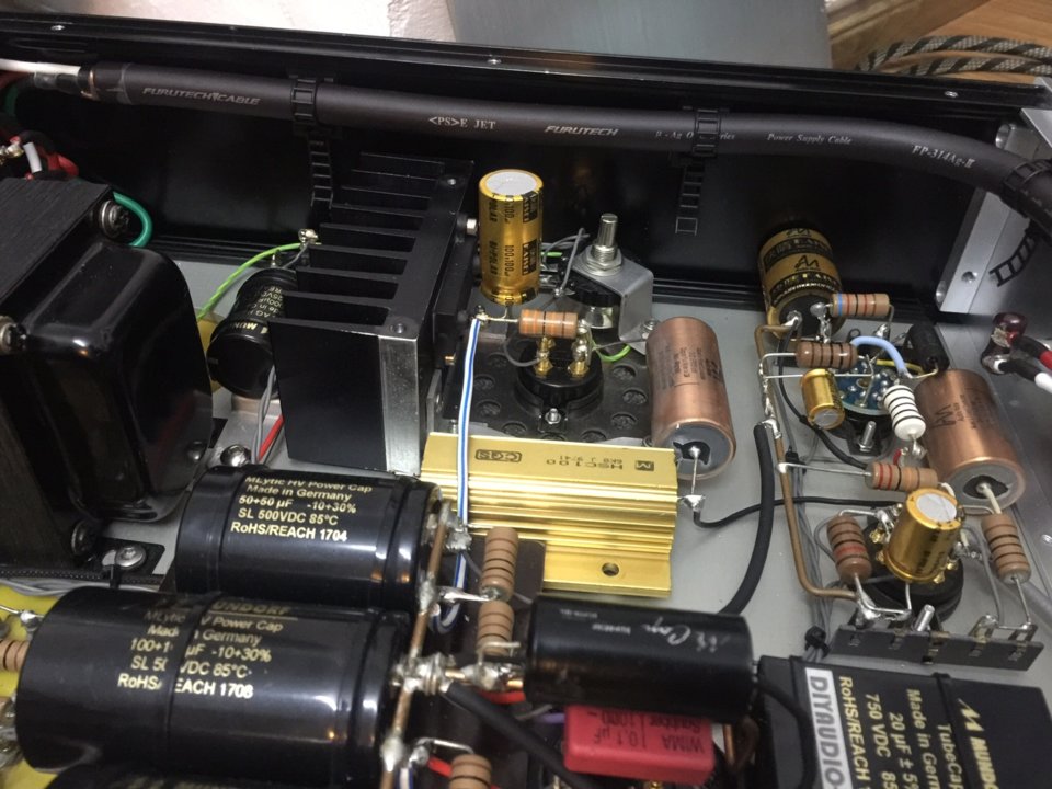

    Nhìn cái amp của bác toàn đồ xịn, mấy dây tín hiệu mua ở đâu bác em đang cần. cảm ơn!
