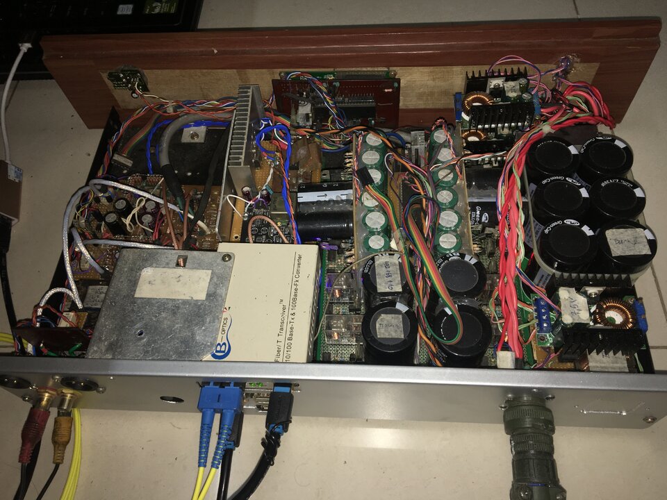

  9. oneclicklogin
    oneclicklogin Advanced Member
    18/12/12
    1.224
    913
    sever music chạy siêu tụ cách ly quang, clock ocxo đã hoàn thiện
  10. oneclicklogin
    18/12/12
    1.224
    913
    Render kiêm DAC bộ đôi với sever music cũng cấp nguồn siêu tụ, cách ly quang, clock ocxo

  12. chauphuong
    chauphuong Advanced Member
    4/4/12
    2.407
    1.830
    Có lẽ em cũng phải làm 1 bộ cách ly quang cho nó đủ 36 tư thế...
    tieuphi2006 likes this.

  14. oneclicklogin
    18/12/12
    1.224
    913
    Đang test độ ổn định của mạch khi làm việc chưa test chất âm, khi nào hoàn thiện sẽ test chất âm và thông tin cho các bác tham khảo.

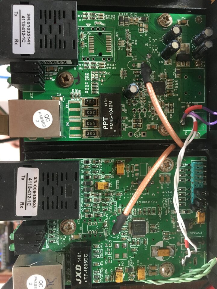

  18. oneclicklogin
    18/12/12
    1.224
    913
    Bác mua con ocxo về tháo bỏ con thạch anh bỏ rồi cấp clock vào 1 trong 2 chân của con thạch anh đã tháo (thử từng chân chân này kg được thì đổi qua chân kia hoặc tra datasheet của con ic)

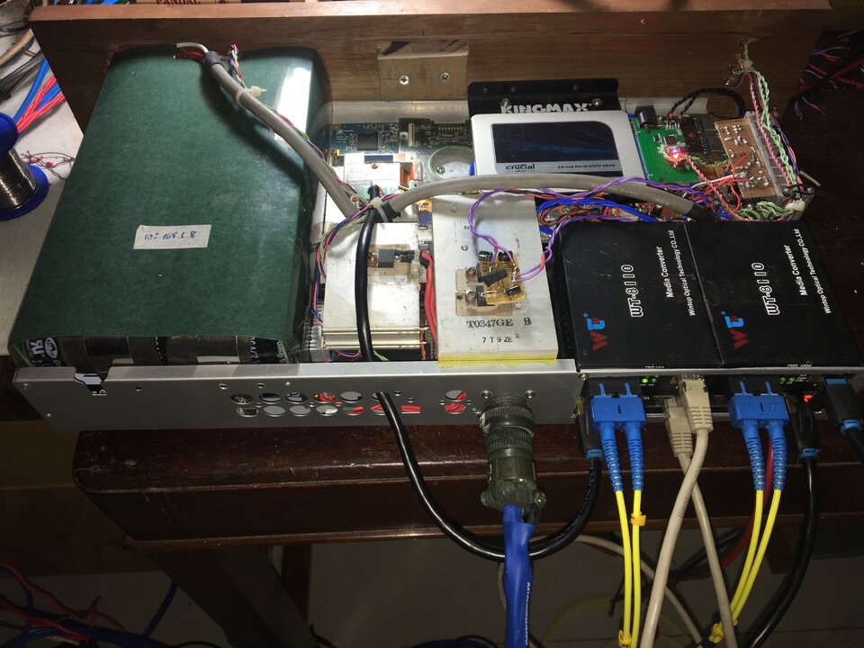

  23. oneclicklogin
    18/12/12
    1.224
    913
    IMG_3545.JPG Đây bác!!!!!!!!!!!!!!!!!!!!!!!!!!!!!!!!!!!!!!!!!!!!!!!!

  25. oneclicklogin
    18/12/12
    1.224
    913
    Tôi nhờ mua nên cũng không biết ở đâu bán, trước tôi mua 2 con OCXO 25Mhz nên phía sever dùng 1 con, phía render dùng 1 con, render dùng USBridge của Allo tất cả các clock 25Mhz đều dùng chung con OCXO. Trước đây tôi có mở topic viết về mod này nhưng do diễn đàn nâng cấp bị xóa nên lười viết lại.
