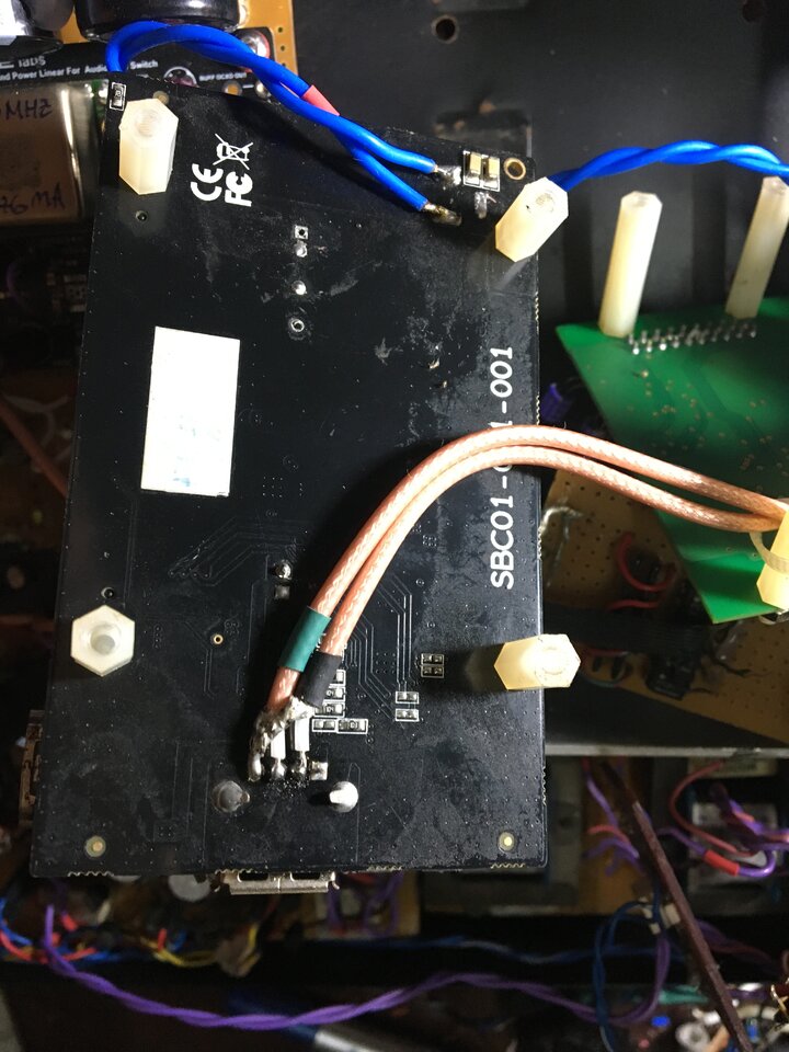

    IMG_3642.JPG Dùng cáp đồng trục đồng mạ bạc loại này. Nếu không giải quyết được bác thử mắc nối tiếp vào điện trở khoảng 47-68 ohm xem có cải thiện hơn không và lưu ý tránh ground loop nhé.

    em cũng có dây y như bác đang dùng, nhưng ruột nó nhiều lõi mạ bạc thì phải,mới kiếm được 10cm dây 1 lõi 99% bạc janzent, lõi chắc cỡ 0.5mm thôi, hàn 1 đoạn 5 cm thấy chạy ok nghe chưa thấy khác gì. để trãi nghiệm xong thử hàn dây y như bác vô xem sao.

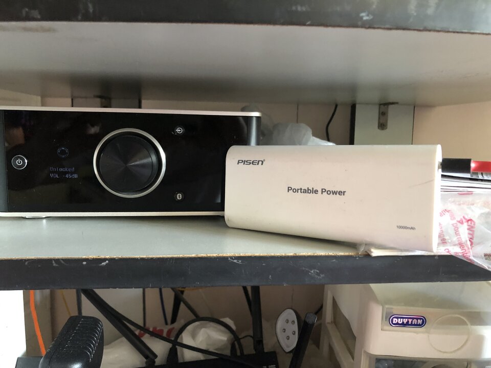

    FC9DCBD0-08C9-4796-A9BA-E0C7189FC1A0.jpeg Dùng sạc dự phòng đt cấp nguồn mạch HDMI to coaxial kết quả tệ hơn dùng Bluetooth nữa !

    mạch sạc dự phòng kém mà bác, nhiễu nhiều. bác dùng acquy hoặc siêu tụ thử xem.

    Trong pin sạc dự phòng có mạch chuyển đổi DC to DC thường dùng IC buck chạy với tần số vài trăm kHz nên rất gây nhiễu, nếu dùng pin nên bỏ các IC này và ghép nối tiếp pin sao cho đúng điện áp cần dùng. Việc mod clock các bác nên ưu tiên 2 con clock cấp xung nhịp cho tín hiệu I2S trước sẽ thấy hiệu quả ngay rồi tới đường USB, Ethernet,....(ưu tiên cho đường tín hiệu trước).

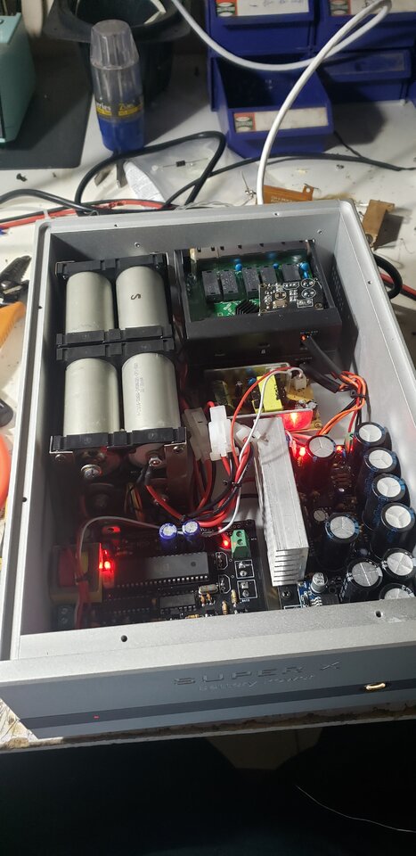

    20210418_162347.jpg em mới cầm và khảo sát con chạy pin này, e cho chạy tải hơn 1A mà cứ vài phút đã phải đảo relay vậy nghe ngóng sao dc ạ . Nghe chừng không chạy dòng cao được .

    A bạn a cũng giải tán con ms này rồi :)) chạy ko ổn định lúc nhận ổ lúc ko :))

    Chắc pin đểu hoặc thiết kế có vấn đề. Pin đó là 6Ah, nếu chạy tải hơn 1A thì sau 3h trở lên mới cần sạc.
    Dùng pin cho sạch hơn mà thấy nhồi nhét trong đó một đống mạch thì có khi còn dơ hơn :)

    676
    Chạy tầm 5ph là sut từ 13.1 xuống 12.3v roof ak , riêng cái mạch 220v xung kia không chỉ gây nhiễu Emi trong không gian mà nó còn xung quay ngược về điện lưới ảnh hưởng cả dàn máy .
