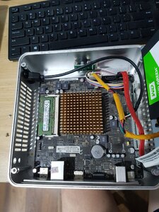

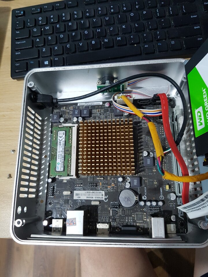

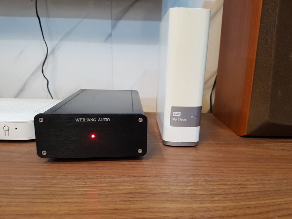

    Em đang dùng 1 main Fanless ASUS J2900, nguồn Weiliang 50W -19V biến áp nguồn TALEMA. DAC ROTEL RDD 1580. Trước dùng với USB-Coxial M2 tech Hifi 2 thì tiếng khá mềm mại như do muốn thay đổi nên cho USB converter ra đi.
    Hiện tại em đang kết nối từ PC sang DAC bằng USB thì thấy chất lượng âm thanh giảm đáng kể so với trước.
    Em đang có 3 lựa chọn:
    - Mua lại Transport USB--> Coaxial.
    - Đổi sang sử dụng Pi 4 + Allo Digital One để có trải nghiệm mới
    - Lắp thêm card USB MrGiap /HNE như các bác trong thread này. (Trường hợp này thì cấp nguồn bằng gì nhỉ?)
    Các bác cho em lời khuyên xem nên làm thế nào cho hợp lý và hợp Ví với
