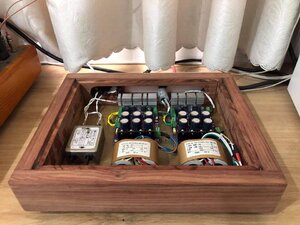

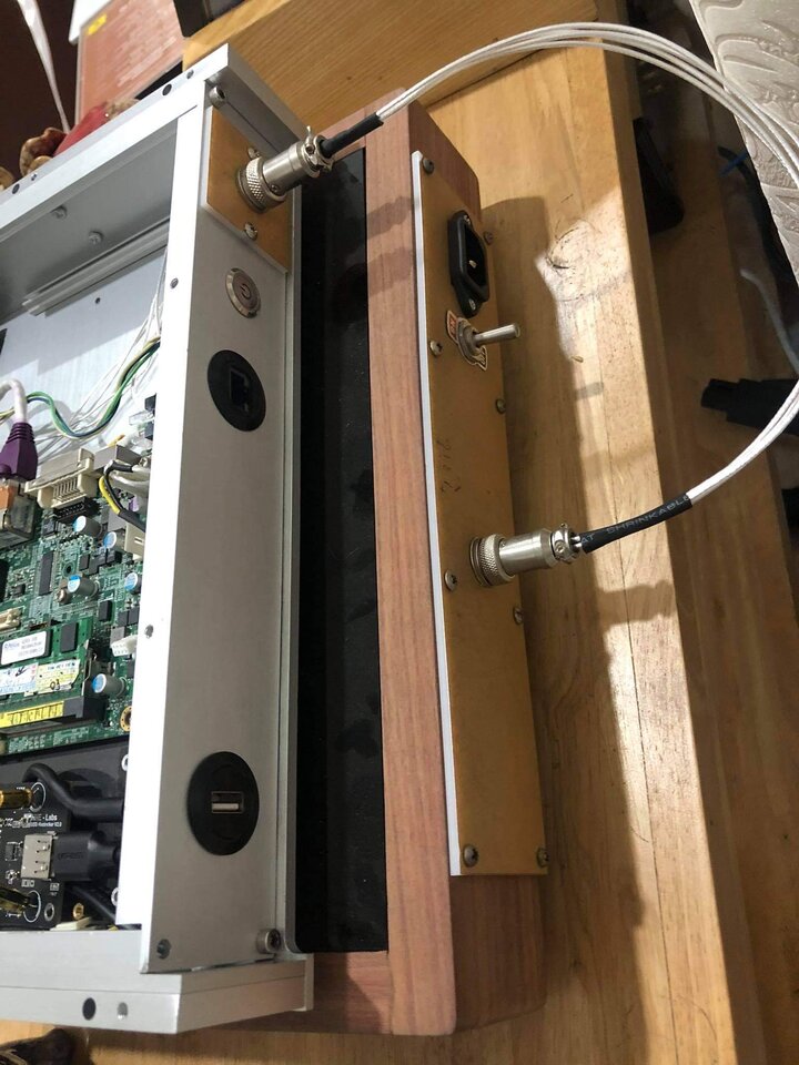

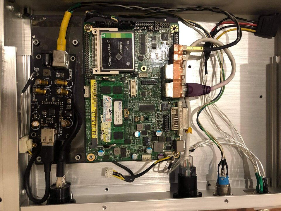

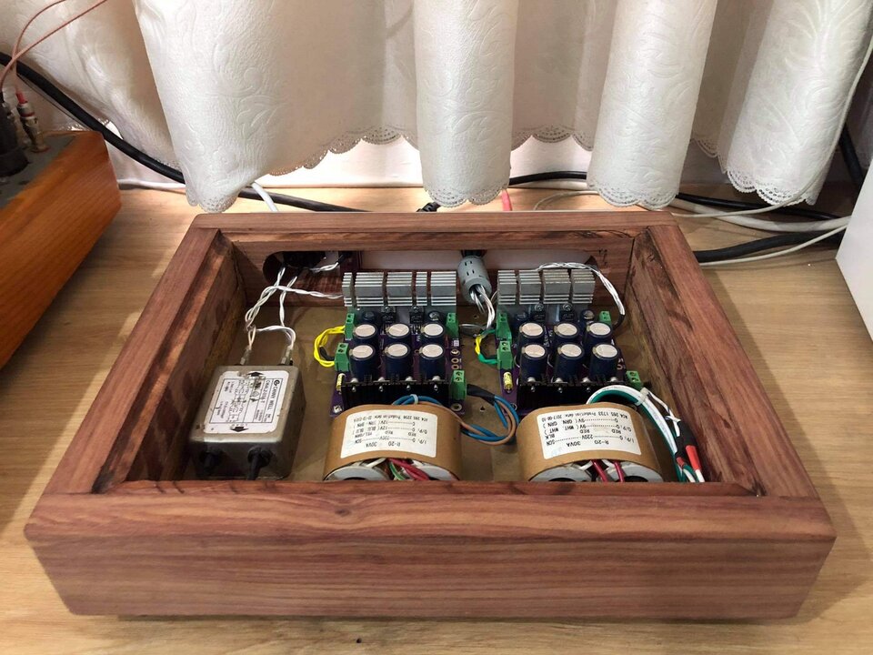

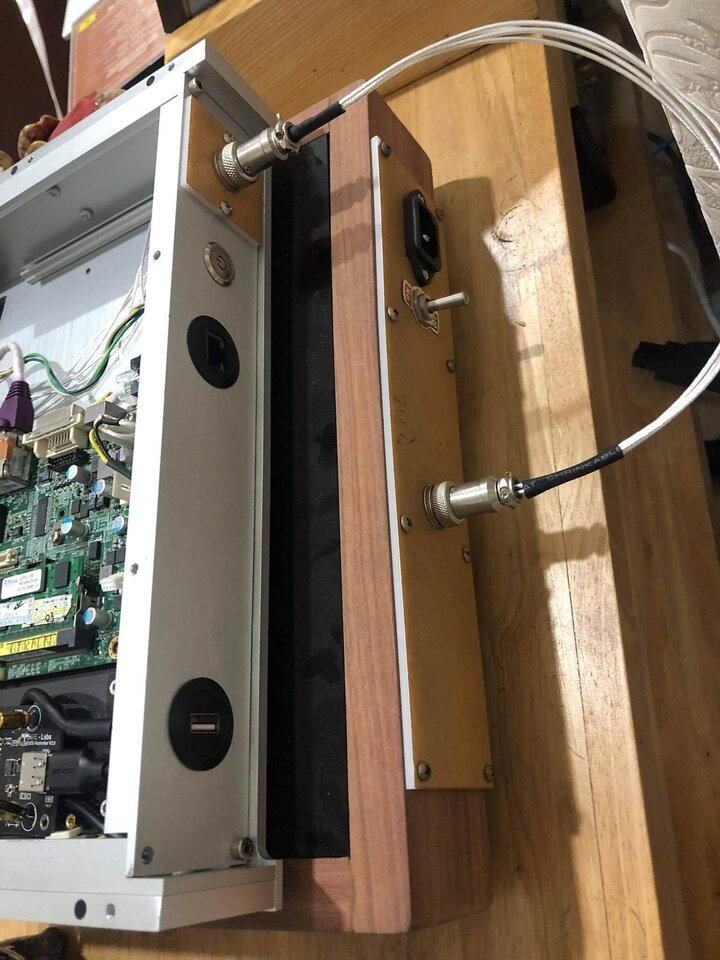

    Mình chưa thử Beaglebone Black Rev C. Nhưng cá nhân mình đã thử và so sánh pi3+Digione cài gentoo player, Fanless miniPC Intel X5+USB Reclock của HNE cài Win10 LTSC đã optimized, Latte Panda+USB Reclock của HNE cài Win10 Đã optimized, Board máy tính công nghiệp Ibase chip N270 thẻ CF làm ổ cài Daphile+USB Reclock, Lumin D1. Tất cả đều cấp nguồn linear và dùng làm Roon Endpoint cắm vào DAC Schiit Ygg. Roon Core từ máy tính cài ROCK đặt ơi một phòng khác. Kết quả sau nhiều ngày thử nghiệm mình thích nhất Board máy tính công nghiệp và D1 lên đường.
    Đây là em nó:

    Bác phân tích rõ hơn ưu điểm của Ibase chip N270 thẻ CF làm ổ cài Daphile+USB Reclock khi so với Lumin D1 và bác chọn Ibase dựa vào những ưu điểm gì về chất âm khi so với Lumin D1 được không ạ?
    Cả 2 giải pháp đều xuất ra cổng USB phải không ạ?

    Thật ra thì D1 vẫn trội hơn nhưng trong hệ thống của mình sự nổi trội không quá lớn so với Ibase. Nên so sánh giá tiền với hiệu quả mang lại mình quyết định bán D1. Có thể trên hệ thống tốt hơn của mình thì khả năng D1 sẽ thể hiện rõ hơn.
    Mình đã thích và hợp chất âm của loa, âm ply và DAC nên sẽ ko thay đổi. Cái mình loay hoay sẽ là transport thôi nên mình thích thử nghiệm nhiều loại và tài chính ko dồi dào nên mình lựa chọn các phương án chi phí thấp nhất mà hiệu quả gần nhu cầu của mình nhất. Trong khi D1 là MS tích hợp DAC mà mình ko sd chức năng DAC của D1.
    Còn về phần MS thì D1 đều ở các dải, tĩnh hơn một chút thôi, nghe nó cứ đều đều. Còn Ibase mình nghe tiếng hát, saxo, violin là những thứ mình hay nghe nó trội hơn, đã tai hơn. Nhưng riêng Piano thì D1 nghe đã hơn.
    Do đó, mình chọn Ibase chủ yếu là do nó hợp vs mình hơn.
    Ibase xuất cổng USB, D1 xuất cổng BNC.

    Máy chạy 12V, lúc trc mình mua dc của một bạn trên diễn đàn luôn. Mình thấy cài OS trên CF hay hơn và tĩnh hơn Sata nên nếu bạn muốn thử thì nên tìm board có ổ cứng là CF
    Gentooplayer mình cài bản cho Pi, lúc trc mình cài hình như không có key.
    Latte Panda của mình bản 2gb/32gb, nguồn 5v, nghe không bằng bạn ơi.

    Thẻ CF của máy mình là ổ cứng đi kèm theo máy bạn ơi, nên khi cài Win10 là nó nhận liền. Tiếc là chỉ 4gb nên mình chỉ có thể cài bản lite của em IT trong cơ quan cho. Rồi mình cài roonbridge. Nhưng nó ko hay bằng Daphile nên mình đã cài lại Daphile và để sd cho đến giờ. Mình đã thử nhiều loại thẻ CF trên thị trường nhưng máy đều không nhận thẻ.
