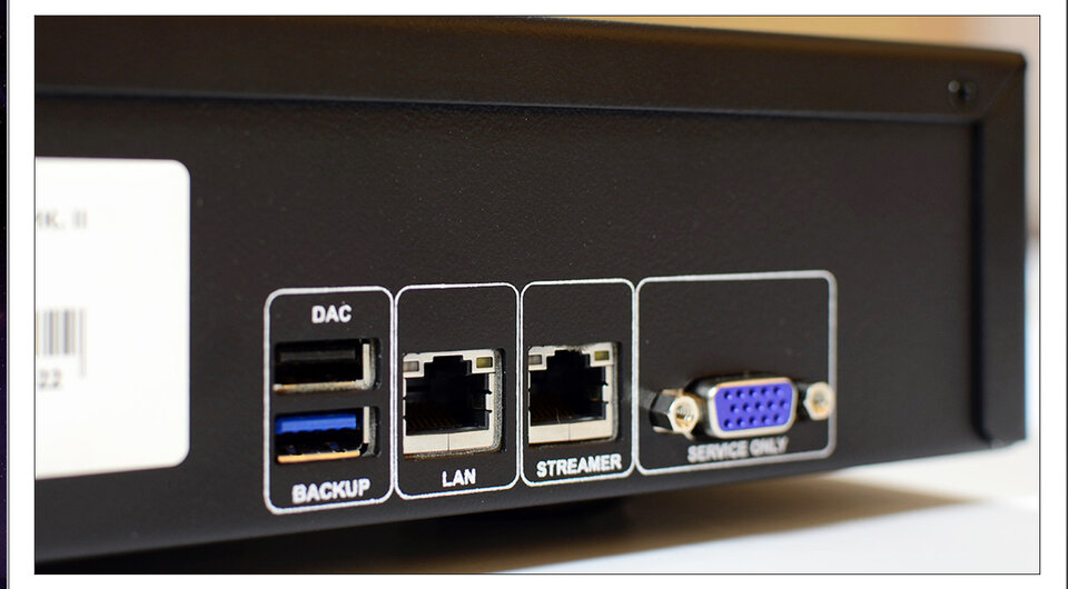

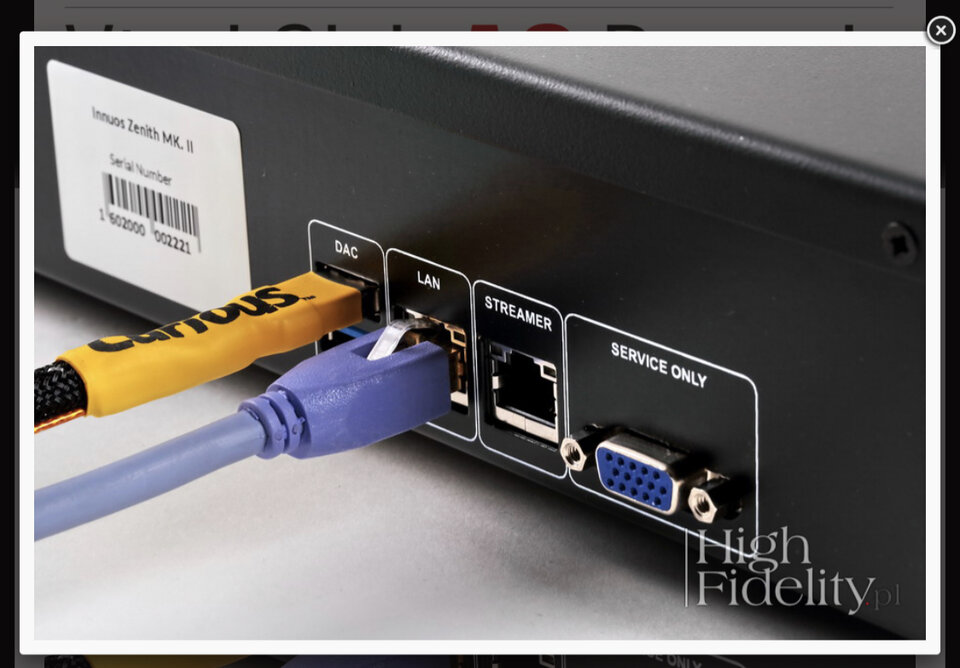

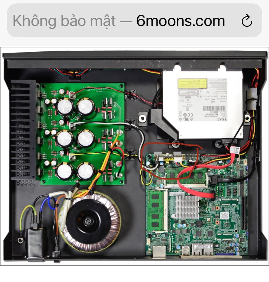

    Với các bác hiểu kỹ thuật xem sao con Innuos Zenith MKII không dùng board isolation & reclock usb rời nhỉ? Vì em thấy ngõ xuất usb là cắm thẳng vào main super micro X10sba luôn. Mà giá em này đâu 2 ngàn mấy Euro kinh thật

    Giá hãng thì luôn kinh nvay còn kinh thật ko thì là vde khác keke.
    Dù có là main nào đi nữa thì cổng usb trên main ko thể hay bằng card pci to usb đã mod clock ocxo. Nếu ko thể mod đc có thể mua sẵn có rất n hãng làm như paulpang, pink fuan, jcat, elemen matrix, teradak, taiko, audio wolfsystem.
    Tín hiệu vốn dĩ từ cpu đi ra con ic controler cổng usb trên main (con ic chạy bằng điện từ cổng atx và con clock khá bthg trên main) nên tín hiệu ở đây bị ảnh hưởng bởi khá n thành phần khác trên main chưa kể con clock trên main ko tốt nên đưa ra tín hiệu ko tốt nên dù có reclock kiểu j cũng ko phải gốc rễ vde. Chỉ hơn cổng usb trên main thôi.
    Còn nếu lấy tín hiệu từ pci là tín hiệu thẳng từ cpu đi ra để kéo ra card pci to usb xử lý và card này chạy bằng nguồn ultra lownoise và clock ocxo hoặc tcxo thì tín hiệu sẽ tốt ngay từ ban đầu, khỏi reclock.
    Mà thực tế usb reclock chỉ là hub usb bthg đc mod clock tcxo.

    bản innuos statement music server thì có sử dụng USB Reclock đó bác và hãng cũng bán cục phoenix usb reclocker rời luôn ạ .

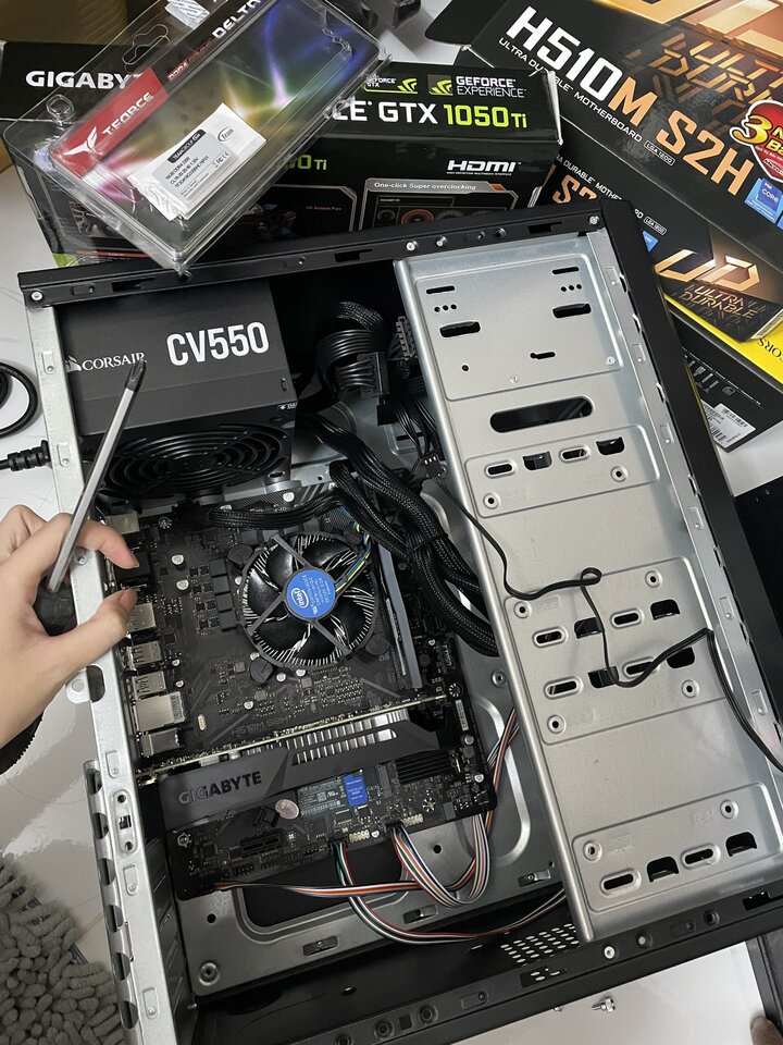

    FEB18FCE-0CF4-4D5A-8C49-5D33D163D41E.jpeg Tính tìm Card PCI to usb reclock có cải thiện không các bác ? CPU Core I5 10th VGA 1050 ti chơi hqplayer tốt không nhỉ?

    Có phương án khác tốt hơn, bác ráp case nên chọn nguồn phía dưới sẽ ít bị rung hơn, nguồn hơi kém, main hơi kém,cpu hơi kém, con vga thì lại thừa.

    Bác ý ráp pc để làm việc thì phải, nếu for audio ai lại làm kiểu này. Nhạc chắc là chức năng phụ thêm thôi.

    Máy để làm việc , thỉnh thoảng nghe nhạc giảm stress , do máy cũ hư rồi mình ráp gấp để làm việc ,card màn hình này hơi yếu , dùng đỡ nâng cấp card sau !
