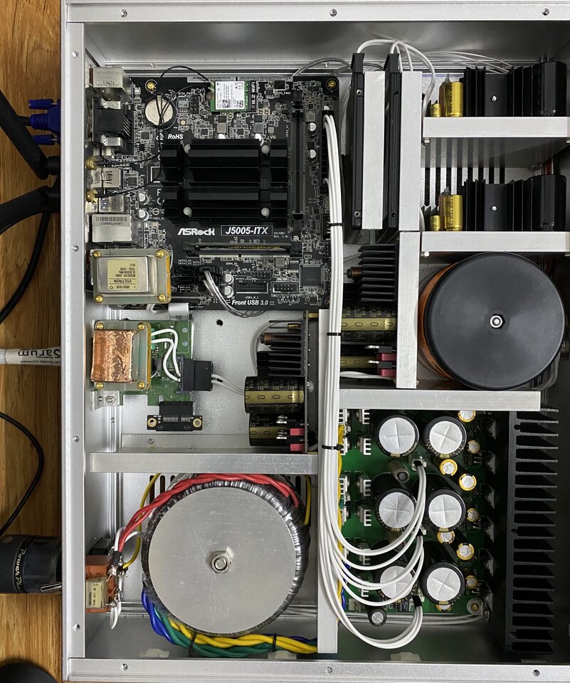

    Dạo này phong trào Ms chơi bằng nguồn pin, tụ khá rôm rả. Kg bít có bác nào chơi và ss với các p.á linear atx chưa vậy? Cho đc thêm tí rề viu thì hay quá

    Có thể nhờ bác hướng dẫn để có thể làm 1 cái như này không à?

    pin, siêu tụ chắc chỉ dành cho mấy phần tiêu thụ ít điện , chứ phang vào con MS mà mod full Linear chắc sẽ tốn kém và khó.
    Có bác chơi hẳn acquy loại 60A cho DAC mà khẳng định rằng ko có nguồn nào sạch hơn Acquy...

    Mạch này xong chưa bác? Nhiêu lúa vậy để tôi đặt 1 bộ.

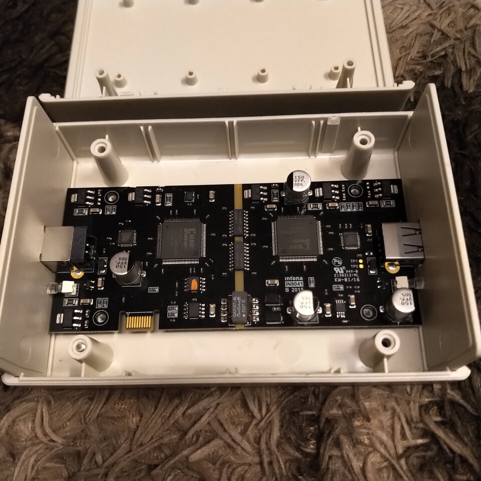

    Usb card relock? Bác còn thì để em, tập "yêu khoa học"

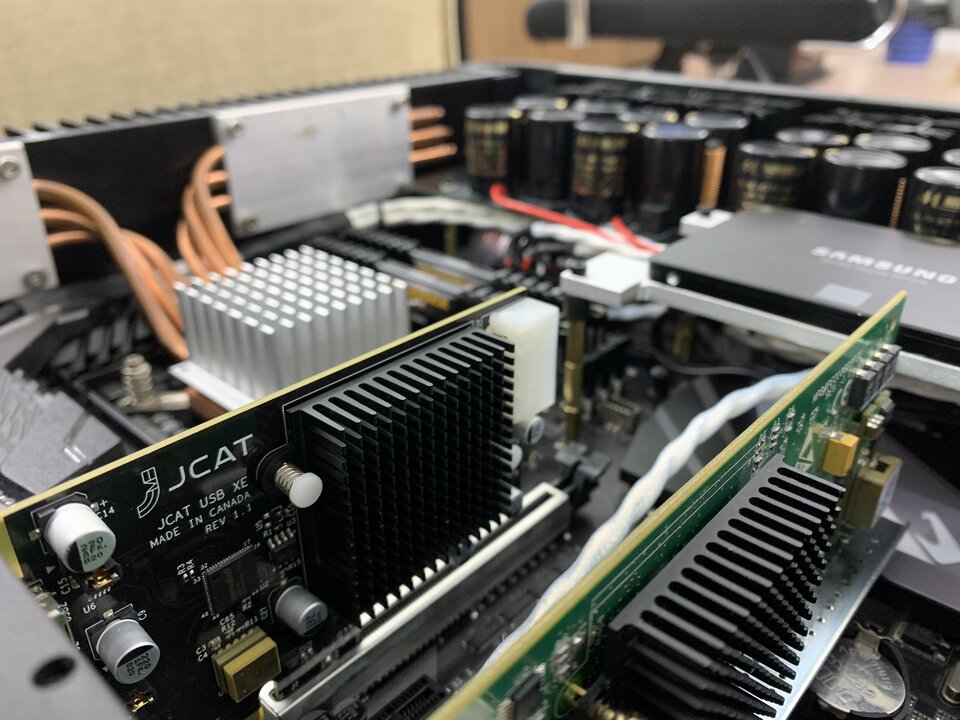

    Bác mua card lynx đi. Đảm bảo bác sẽ ko hối tiếc đâu.

    Em cũng đang dùng MS xuất Usb qua DDC rồi spdif qua DAC, tất cả đều đồ hãng và có nguồn linear ngon rồi nhưng dùng thêm con usb isolator reclocker này nó vẫn cải thiện rất nhiều, giảm nhiễu gây chói gắt dải cao vì isolator này được thiết kế cách ly cả đường ground

    B này chơi giống e nè. Của e reclock bằng 2 con Sotm USB ultra rồi mới đến DDC là Gaia. Thêm tầng reclock nghe sân khấu rộng hơn hẳn. Mỗi tội tốn tiền thiết bị và dây nối
