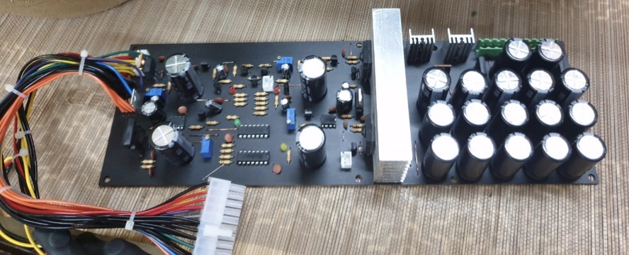

    Linh kiện quá "chợ", bo mạ thiếc rẻ tiền ko thấy đồng mấy Oz, hay mạ vàng gì cả, dây thì mạ kẽm như dây nguồn PC bác nói rồi, nói chung em ko ưng nổi ! Em ko nhìn thực tế nên ko biết bác ấy dùng mạch nguồn gì mà tản bé, tụ nguồn, trở và từ cái jump trông cũng chợ ạ !

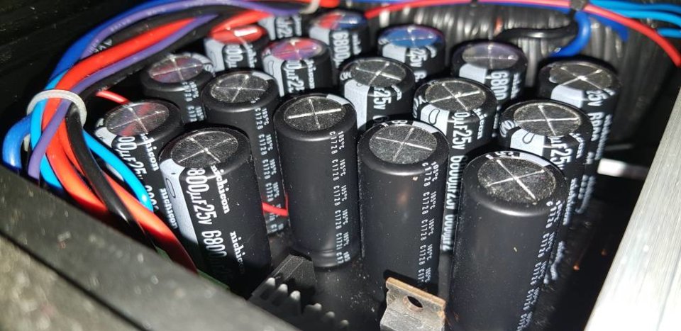

    25v, 6.800uf × 21 = 142.800uf

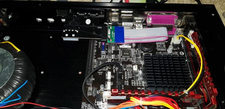

    Có cái dở, có cái hay, tùy tâm. 20190913_220815.jpeg 20190913_220841.jpeg 20190913_221552.jpeg 20190913_221655.jpeg 20190913_221113.jpeg
    Ram gốc Samsung 2Gb, e có sẵn 2 ×4Gb nên thay vào.

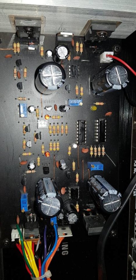

    Ai ko biết diy nhìn vào mạch in Ms này đi jump tùm lum cũng ko thể khen được so ngay 1 bác diy vì đam mê như bác chủ và ko phải shop. Nếu đã là shop làm thương mại và bán số lượng thì phải chuyên nghiệp. Mạch in cũng tệ quá, em đặt mạch in bo nguồn Salas em biết ! Chưa cần mạ vàng nhưng đi layout nó phải ngăn nắp khoa học tí ! Tiếp đến là linh kiện, các bác chơi qua vài đời loa đài tháo amp ra xem lk bọn châu Âu, Mỹ nó có độ "khôn" nhất định so với amp Karaoke TQ, HQ nhái. Các bác kỹ tính thì điện trở phải là trở toàn Dale, Takman, Audionote, tụ tị toàn chọn lọc kỹ....vv đằng này thì.... Sorry em lại chém tí vì lâu k nghe nhạc, chủ yếu chém là chính nếu k hài lòng 1 số bác sở hữu hoặc đang khen em MS kia xin bỏ qua cho em nhé ! Thú thực ngày trước em đọc topic dựng 1 mucsic server hiend ngon bổ rẻ của bác H em thực sự nể phục kiến thức và sự mày mò tìm tòi của bác ấy nhưng đến khi mượn đc 1 em DAC đời đầu về thì thấy nghe ko ổn. Em có nhận xét trong topic khác về MS của bác H. Hy vọng hôm tới may mắn đc nghe bản mới nhất 2019 để mở mang thêm.

    Bo nguồn của bác gia huy nhìn chán thật đó. Trở e nhìn như hàng trở chợ, tụ pi thì toàn dùng tụ đất, nhìn chung lk hơi kém.

    bác nói rất chuẩn, đã thương mại thì cho ra thương mại chứ xài pcb test rồi câu dây tùm lum có lẽ là chưa ổn :( chưa kể mấy con trở đó là trở chợ zời, tụ 104 đất vốn là tụ vốn chỉ để xài dập tại chân công tắc (cái này có thể xài wima giá rất hợp lý mờ) :( trở dale thì cũng đâu có đắt, cũng rẻ mờ; takman , tkd, amtrans và tantalum (AN) thì sợ sang qa chứ vishay, dale hay welwyn là những lựa chọn rất phù hợp cho các vị trí ko quan trọng lắm ntn.

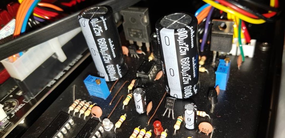

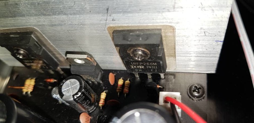

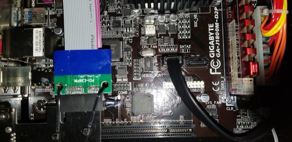

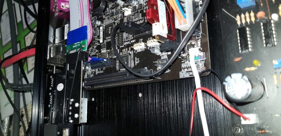

    Bo khiển có 4 con
    1-Phía gần sò tản H1
    2- 3 con phía cấp nguồn từ trái sang phải H2,H3
    3- 3 con trên bo lọc H4, H5 ( 2 con trên tản không chụp được mã
    4- Mạch lọc cách ly Usb cắm chân pci H6
    20190914_125005.jpeg 20190914_124751.jpeg 20190914_123952.jpeg 20190914_124151.jpeg 20190914_124243.jpeg

    H6

    Bác thử lấy xăng tẩy sơn đen trên mặt 2 con ic này đi sẽ để xe mã sẽ rõ ngay đây là nguồn xung hay nguồn ổn áp.
    Đây là mã hai con fet, loại này thường xài trong công nghiệp :( thuộc loại fast switching.

    FET dùng trong công nghiệp bây giờ dùng trong đồ audio bình thường. Bác xem ampli MOSFET của Accuphase, Pass Labs đều dùng mấy loại FQA36P15, IRFP240/9240, có cái nào không phải là loại FET thường dùng trong công nghiệp đâu. Để khuếch đại dòng cho nguồn thì MOSFET công nghiệp là đúng bài rồi, SOA cao, không bị dinh second breakdown, dòng ra lớn
    Em cũng không thấy bộ nguồn của MS giahuy hợp ý mình nếu xét về chất lượng mạch in, nhưng có chê gì thì nên chê đúng mức, đúng kĩ thuật, tránh biến thành dìm hàng cá nhân.

    Bác í cẩn thận sơn mạ kẽm lên mấy con ic switch, trước giờ linh kiện giahuy e tra mã hầu hết là hàng công nghiệp nên không hy vọng gì mấy con ic này. Bản 3.0 lần này chủ yếu là nâng cấp mạch mới, tụ lọc Nichicon 105° và tổng điện dung lọc.

    Bác cứ lấy xăng tẩy 2 con ic 14 chân này đi là biết nguồn này là nguồn

    Ko e nói 2 con ic n chân khoanh đỏ cơ
    Bác cứ lấy xăng tẩy 2 con ic 14 chân này đi là sẽ ra mã ic, để biết nguồn này là nguồn gì.

    Cái ic switch đó bị sơn mạ kim loại nên chỉ cạo cho nó tróc sơn chứ không tẩy rửa được. Giahuy lần này đặt nặng vấn đề nâng cấp mạch, e đoán là liner chứ không phải xung.
