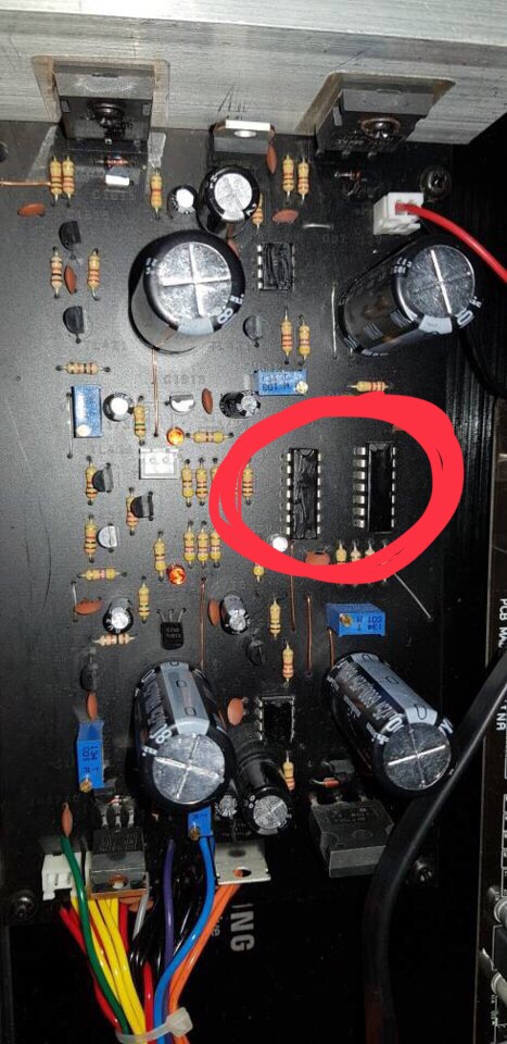

    E nói con ic này, ko biết nó là ic gì thôi, kể cả cạo khéo vẫn sẽ còn mã ic để xem đc là ic thì sẽ ra bản chất nguồn gì.

    2 con đó là opamp!!!!!!!!!!!!!!!

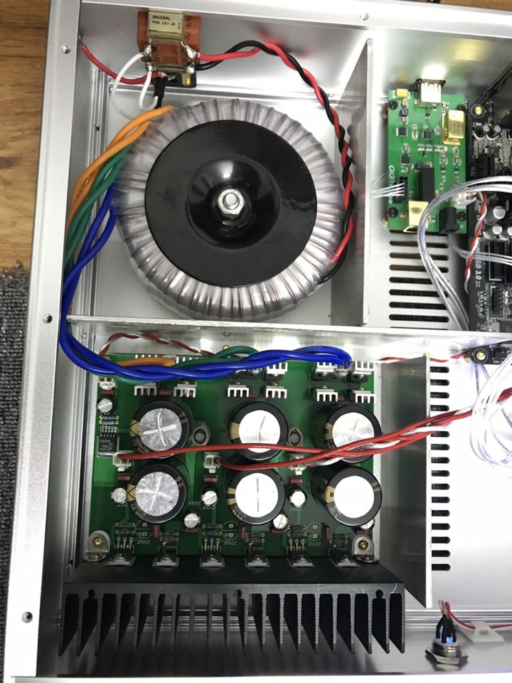

    2 bộ nguồn này em đoán nhé chứ chưa có trên tay để mà xem kỹ. Nguồn của Diy chắc là dùng trans để nâng dòng ic ổn áp. Còn nguồn của Ben thì đấu ic ổn áp song song để nâng dòng. Mời các bác chém tiếp.

    Chính xác đó bác. Về mặt bản chất thì LT1085 có sẵn một con BJT công suất lớn nâng dòng bên trong còn con IC ổn áp của nguồn bác diyampli thì không có mà dùng BJT ngoài. Lợi thế của kiểu LT1085 trên bo Ben là nó có sẵn "văn mẫu", tức là có sẵn hướng dẫn về chọn tụ output, layout, tính toán tỏa nhiệt, làm đúng như thế là đạt kết quả như datasheet. Kiểu nguồn của bác diyampli là có thể chọn BJT nâng dòng nên không bị giới hạn dòng ra. Nhược là kết quả (độ ổn định, noise) sẽ phụ thuộc vào việc thiết kế, chọn linh kiện của người kĩ sư làm mạch. Chất lượng linh kiện cũng same same, em thì thích tụ của bác diyampli hơn, tụ nguồn nên là loại tụ 105°C để dùng được lâu dài, nhất là khi dùng dòng cao. Nếu đã muốn chơi tụ nguồn audio thì nên dùng Mundorf 105°C thay vì mấy tụ audio của Nichicon, Elna (85°C)

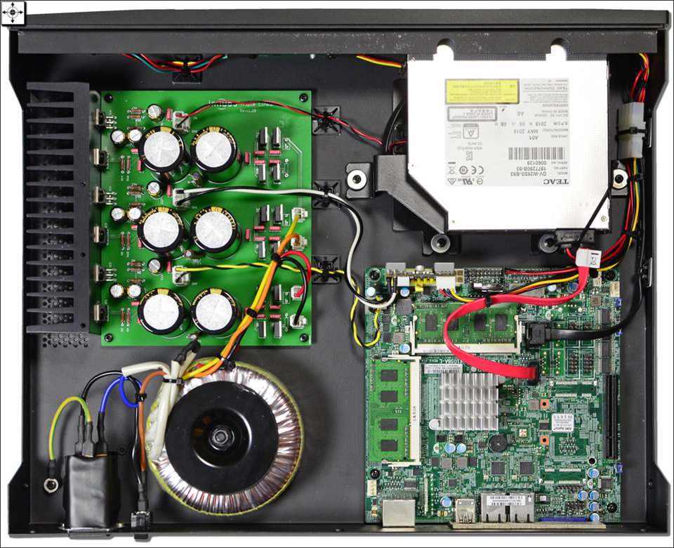

    Em góp chút phân tích, nguồn ben là kiểu LT1963 lái 1 em D44Hxx kiểu này đơn giản là dòng và áp của con LT1963 sẽ fix cho con BJT D44Hxx kia. Kiểu như LM7812 đi lái 2N3055 hoặc LM317, nhược điểm dòng ra thấp không lớn lắm, hơn nữa mạch của ben là dạng nấc nguồn, tức 1 quận dây chia nhiều nấc nắn và ổn áp ra chung mass. Kiểu này không được hay cho lắm vì tải của main không cố định, ví dụ nguồn 5V ăn nhiều thì nguồn 12V sẽ bị giao động vì nguồn ac nối tiếp mà, hơn nữa chưa chuyên nghiệp để được coi là ATX, vì không cấp nguồn 5V standby cho main để main điều khiển và chân báo PG (power good) cho main khi các mức điện áp ổn định. Chu trình này các bác nên xem qua cơ cấu nguồn ATX sẽ rõ. Và 1 điều rất nguy hiểm là em không thấy có hệ thống bảo vệ nguồn khi có sự cố, sự cố main đừng ai nói là không bao giờ sảy ra, thường ATX có 2 kiểu bảo vệ, bảo vệ thấp áp nếu các đường nguồn bị thấp áp tình trạng quá tải ATX sẽ tự ngắt nguồn cấp lên main ngoại trừ nguồn 5Vstb, bảo vệ dòng cũng tương tự trên nếu vượt quá ngưỡng dòng cố định fix thì ATX cũng ngắt và cả 2 trường hợp trên chân PG đều báo về main cho main ngắt.
    Nguồn của em sử dụng ic chuyên dụng cho linear có mức ổn định khá cao, thông số ic là low noise 2,5uVrms nó được dùng trong bộ nguồn của bàn mixer mà em từng biết nên chắc khỏi lo, cấu trúc nguồn giống với hdplex nên một lần nữa các bác khen hdplex thì hiểu ạ, em sử dụng ic đệm lái transistor công suất BJT thuần là nguồn liear nên nóng không mát đâu vì drop chuyển thành nhiệt. Em tuân thủ đầy đủ hệ thống của ATX về tự khởi động và tắt trên main, có đầy đủ hệ thống tự bảo vệ điện áp vì em dùng hẳn một con vi điều khiển đảm nhiệm toàn bộ hệ thống nên thua về giá với ben còn về chất lượng thì so ngang và hơn với hdplex đó.

    Cám ơn bác diyampli đã sửa, vậy hóa ra là LT1963 lại D44Hxx. Thú thật là em không thích kiểu dùng BJT đệm dòng vì kiểu gì so với ic thuần thì PSRR lẫn noise đều cao hơn, có điều với nguồn công suất cao như cho PC thì đây cũng là giải pháp duy nhất hợp lý rồi.

    Mình thích quan điểm của bác Hưng, nó sử dụng cho nhiều main kể cả sever là rất cần thiết, chỉ có điều bác Hưng đi dây sao cho gọn chứ nhìn vào em chóng mặt quá!
