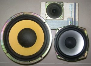

    Thấy các AE D.I.Y thùng loa, nên cũng táy máy, nghịch phá cho vui.
    Mong nhận được sự góp ý và chỉ dẫn của các AE để học hỏi thêm kiến thức về loa thùng,
    Loa được tháo từ thùng loa của dàn máy.
    Thể tích thùng đóng: lấy theo thể tích thùng loa cũ, làm lại kiểu dáng cho mới mẻ và cho trông có vẻ bookshelf hơn.
    Ván thùng cũ làm dày 12mm thay thế bằng ván mới dày hơn T=15mm
    Do hàng quá cũ nên chỉ có thông số như sau:
    Super Woofer 17cm tipo cone
    Woofer 12cm tipo cone
    Tweeter 6cm tipo cone
    Impedance
    HIGH 6ohm
    LOW 8ohm
    Input Power
    HIGH 60W (Music)
    LOW 140W (Music)
    Output sound pressure level 87 dB/W (1.0m)
    Cross over frequency 150 Hz, 5 kHz
    Frequency range 45 Hz - 22 kHz (-16dB)
    55 Hz - 20 kHz (-10dB)
    Dimension (W x H x D) 230 x 332 x 291 mm
    Weight 4.3 kg
    AE xem như thế có đạt không, hay cần phải tính toán lại thể tích thùng cho âm thanh tốt hơn?

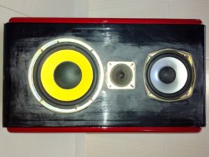

    Sản phẩm sơ bộ đã xong, mới sơn xong (sau khi hoàn chỉnh thì thấy chưa vừa ý với hình dáng của thùng).
    Mẫu thùng mình dựa vào mẫu Usher 718 , nhưng khác ở chỗ dùng 03 củ loa:
    lắp loa gá vào xem thử:

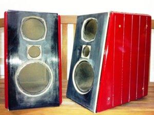

    Buổi tối loay hoay với mấy cái thùng:
    do lỗ gắn loa làm quá khít, và bụi sơn - vecni bám vào vị trí lỗ gắn loa, nên gắn -tháo loa hơi khó, nên phải ngồi rà lại lỗ cho lớn hơn (lần đầu làm chưa kinh nghiệm)
    và lỗ đã xong, luôn tiện bo R các cạnh thùng cho tròn trịa, bo thêm các cạnh ngang trên-dưới của phía sau và phía trước cho lớn hơn
    Riêng 02 má hông, theo các bác thấy để trơn hay xẻ rãnh dọc: mẫu nào đẹp hơn
