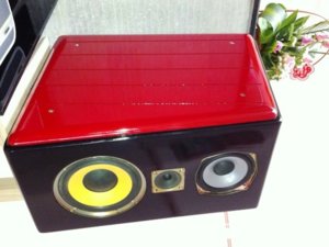

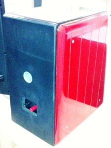

    Cập nhật thùng làm lên:
    Sau khi làm xong thùng, thấy thùng đẹp quá.
    Nên tính tìm củ loa nào cho tốt để gắn vào.

    Nhân đây, em xin gửi thông số thùng loa của em như sau:
    -vách thùng MDF T18mm
    -đường kính lỗ loa bass: 147mm (có thể khoét lỗ lớn hơn, <180mm)
    -đường kính lỗ loa mid : 105mm
    -đường kính lỗ loa treble: 55mm (chắc tận dụng lại loa treble)
    -thể tích khoang bass và treble: 25,2lit
    -thể tích khoang loa mid: 4,7lit
    -lỗ thoát hơi 50mm
    Các bác chỉ giúp em chọn lựa củ loa để hoàn thành cặp thùng này nhé!

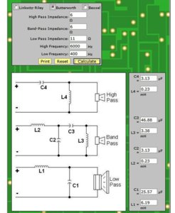

    Sau thời gian quẳng vào 01 góc, nay rảnh rỗi, lôi ra làm lại.
    Thông số loa:
    + bass: Dia.150mm, trở kháng đo được = 11ohm
    + Mid:Dia.105mm ,trở kháng đo được = 6ohm
    + Treble màng giấy 55mm, trở kháng đo được = 6ohm
    Sau khi thử làm mạch phân tần như sau:
    Cắt tần 400hz-6000hz
    Sau khi lắp thử, thấy tiếng Mid hơi chói và vang; bass nghe trầm nhưng âm lượng nhỏ quá.
    (Vấn đề ở chỗ loa mid và treble đều là 6ohm, còn woofer lại dở dở ương ương 11ohm)

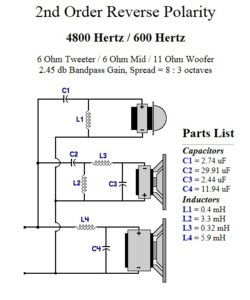

    Em muốn giảm Mid và muốn tăng âm lượng của bass thì phải làm thế nào? Các bác góp ý giúp với
    Vì các cuộn cảm có trị số gần giống nhau so với mạch này, nhưng cắt tần 600Hz-4800Hz, thì có cải thiện được không ạh?
    cắt tần 400hz/6000hz và 600hz-4800hz thì mid nào chói hơn?
