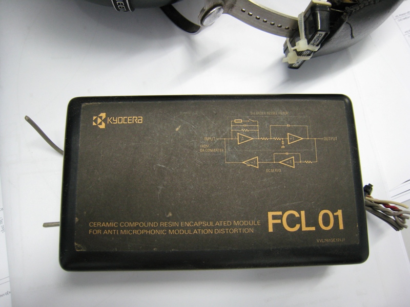

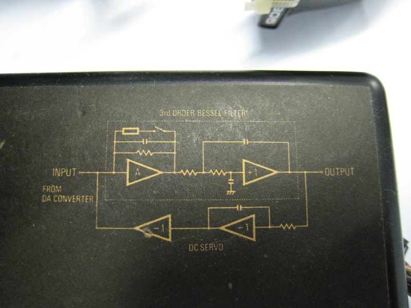

    Sẳn có các cao thủ ở đây cho em hỏi tí: Em có cục sau mà không biết công dụng của nó làm gì. Có ai biết chỉ em với

    day nua bac dze oi.
    audiogon.com
    theta ds pro prime II gia 365usd kem theo day digital hieu transparent
    em nay cung dung dsp56001.

    Cái cục này của bác em cũng chưa nhìn thấy trước đến giờ nhưng cứ đoán bừa là phần mạch analoge trong đầu CD của Kyocera thì phải.
