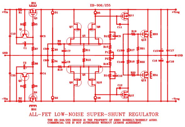

    Anh planet có đề nghị gì cho nguồn độ ồn thấp ko ah? tí chưa ngâm cứu ra icic

    Có một số loại IC ổn áp rất tốt dùng cho mạch Cảm biến nhưng Em chưa thấy có ở VN. Hay là Bác dùng linh kiện rời như mạch này:

    thanks anh diy love tí sẽ ngâm cứu cái mạch này :lol:
    ko biết làm xong thằng này độ òn nó đạt bao nhiêu nano volt ta icic

    theo sơ đồ có mí con diode tạo nguồn dòng, ko biết con này số hiệu ra sao anh diylove ơi ơi ơi

    Tí làm mạch 1 con Jfet + R thay cho con diode này, chọn dòng thích hợp cho con zener (khoảng giữa đoạn thẳng của đặc tuyến) là OK

    tí kiếm được cái mô hình của cái mạch trên của anh
    tí lười làm mạch tí chơi con opa jet + CCS như trong topo này theo anh diy lover có hiệu quả ko?

    PS anh diylover oi, anh bếit ở chợ có cãp jet nào thích hợp cho mạch này ko nhỉ.

    Em thấy có con 2SK246 là dùng OK cho nguồn đơn.
