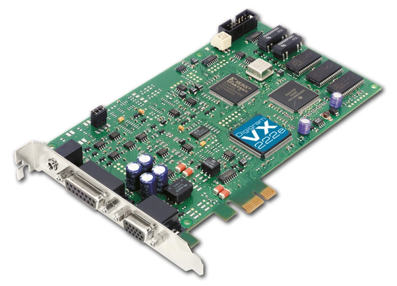

    Em lượm trong đống bo mạch cũ ở nhà cái card này
    Nhờ các Bác xem hộ là cái card gì vì Em thấy nhiều Chip giống Bác Dz nói quá:

    Lâu quá không thấy Bác nào giúp Em nhỉ!
    Nhất là Cụ Dztronic đó. :(
  20. Dztronic
    Dztronic Advanced Member
    9/12/05
    3.588
    54
    Kỳ này chắc cụ Đụ Ít phạm húy roài vì kêu tên cúng cơm của em ra :D
    Cái cạc của Cụ lượm được cỡ hơn 10 niên về trước chắc không có tiền mua. Em võ đoán là nó nằm trong 1 thiết bị đo với phần mềm tương ứng nào đó. Và có thể nó làm việc chung với 1 thiết bị bên ngoài nữa cũng không chừng. Cụ mò mò thêm xem model của card là số máy hoặc của hãng nào sx thì họa may còn mò ra thêm.
    À ... cụ có thể quay lại chỗ lạp xoong mà cụ lượm được cái cạc này và hỏi chỗ lạp xoong xem nó nạy cái cạc này ở đâu ... biết đâu có câu trả lời lạng quạng là hốt bở như chơi vì thiết bị vài chục ngàn USD xài cái cạc này bây giờ nằm ụ vì ... mất cạc nên phải năn nỉ trả giá cao để cụ bán lại đấy :D

    Em hỏi Ông Google được rồi, chờ mấy ngày sau Ổng bảo là cái Card của Em là Ông Nội của cái này:
    Nhìn mặt thì biết ngay là hai cái nó có bà con với nhau, Cụ DZ có dùng thử cái này chưa thì cho Em ít nhận xét về nó với ạ.
    Cám ơn Cụ!
  22. Dztronic
    9/12/05
    3.588
    54
    Ậy thế là cụ may mắn roài nhé. Đồ này là đồ Pờ rồ à nghen. Cụ không thít thì cho em em nhận ạ :( :D
