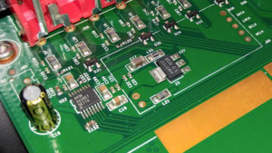

  11. cup_of_cafe
    cup_of_cafe Advanced Member
    30/1/08
    459
    152
    Bác Tai-to đã tiến triển được gì chưa, có gì cùng order nhé.
    Em cũng thích chất âm của DAC AKM lắm, rất chi tiết nhẹ nhàng và tự nhiên.
    Em dự định làm 2 con DAC, con AKM 4396 thì thay thế cho con DAC trong cái đầu Hdbox (xài AKM 4420, em check tương thích với AKM 4396) và con DAC thứ 2 có thể là con AKM 4490 hoặc 4495 dòng 32b :)
    Đây là con hdbox em định câu dây I2S vô AKM 4396 luôn rồi đệm qua con OPA
