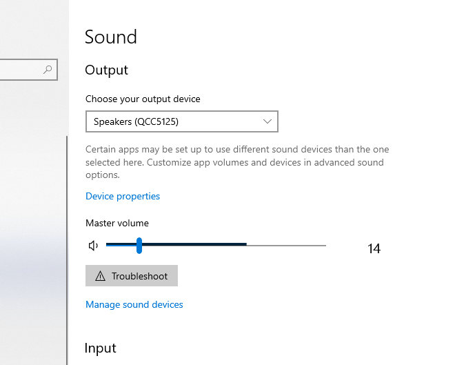

    Chào các bác em mới làm xong 1 con DAC với tiêu chí dễ thay đổi cấu hình, opamp, dạng module ae có thể upgrade nếu cần sau 2 tuần tận dụng ngày off từ vẽ layout, chạy CNC, đo đạc, cân chỉnh, kiểm tra opamp có đạt chuẩn hay không,..... khi xong test thử em nó thật tuyệt vời các bác ah
    Thiết kế mặt VU meter bằng máy CNC
    Cổng in out balance / RCA
    Lên mạch Nguồn/DAC/bluetooth/XLR-RCA
    Tất cả dây đều có lưới chống nhiễu và dây dc lấy từ máy japan
    Vỏ dc đi đồng mass tất cả các cổng và chống nhiễu cho mạch, các tần mạch dc cách phíp phủ đồng nối mass chung ( Phíp dc chạy CNC theo vị trí mạch setup)
    Tool test
    Mạch đc test kỹ opamp trước khi gắn
    Mấy con opamp test rồi mới thấy hàng fake bán đầy thị trường :D
    Test 20Hz đến 20Khz tiện thể test max frequence opamp xem max dc bao nhiêu :D thì thấy úi giời ơi vỡ mộng :D cái này ko tiện up do em cũng dính fake :D xem sóng sánh chuẩn ko
    to 20khz
    và sau đó là thưởng thức em nó thật tuyệt vời các bác ah.... giờ em tranh thủ cho xong rồi review típ sản phẩm hoàn thành
    Các bác xem có cần cải tiến gì ko ah đóng góp ý kiến cho vui ah
